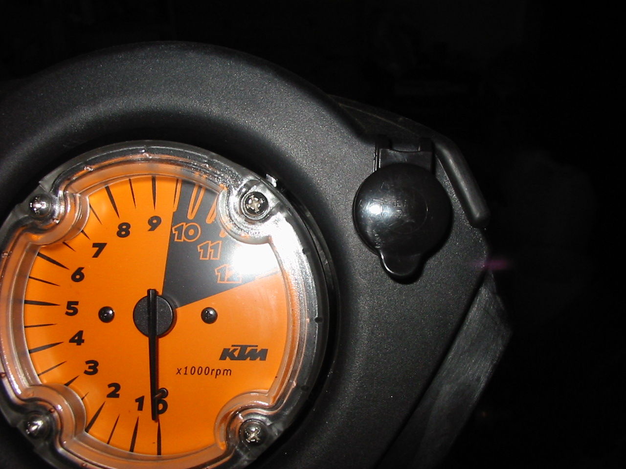

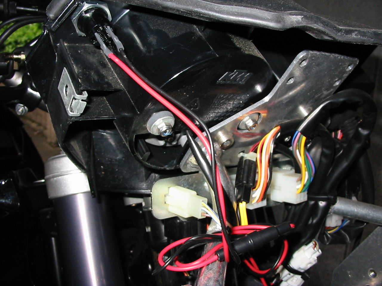

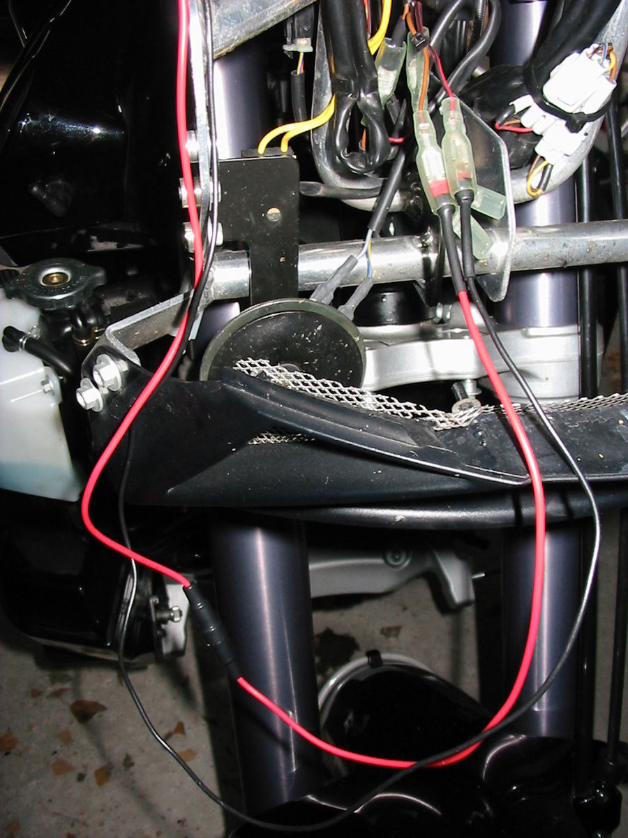

Habe heute auch meine Bordsteckdose montiert.
Hab das Teil bei Polo gekauft, ich glaube es ist die gleiche die Louis mal hatte.
Hab die Dose vorher mittig nach Augenmaß angehalten und mit einem 18er Forstnerboher von oben durchgebohrt. Ich konnte mir so sparen den Steg vorher abzuschneiden.
Hab mich für den Anschluß an ACC2 (Strom wenn Zündung ein) entschieden.
Dank der guten Anleitung hier im Forum war es echt kein Problem.

Die meterlangen Verlängerungskabel hättet Ihr Euch sparen können.
Wenn mann den Kabelstrang etwas entwirrt, dann reichen die Kabel von ACC1 oder ACC2 bis an die Steckdose.

kleine empfehlung, fixiert die gummiüberzüge an den flachsteckern mit klebeband. kann manchmal passieren dass die sich runter vibrieren, wenn die kabel "blöd" verlegt sind.
