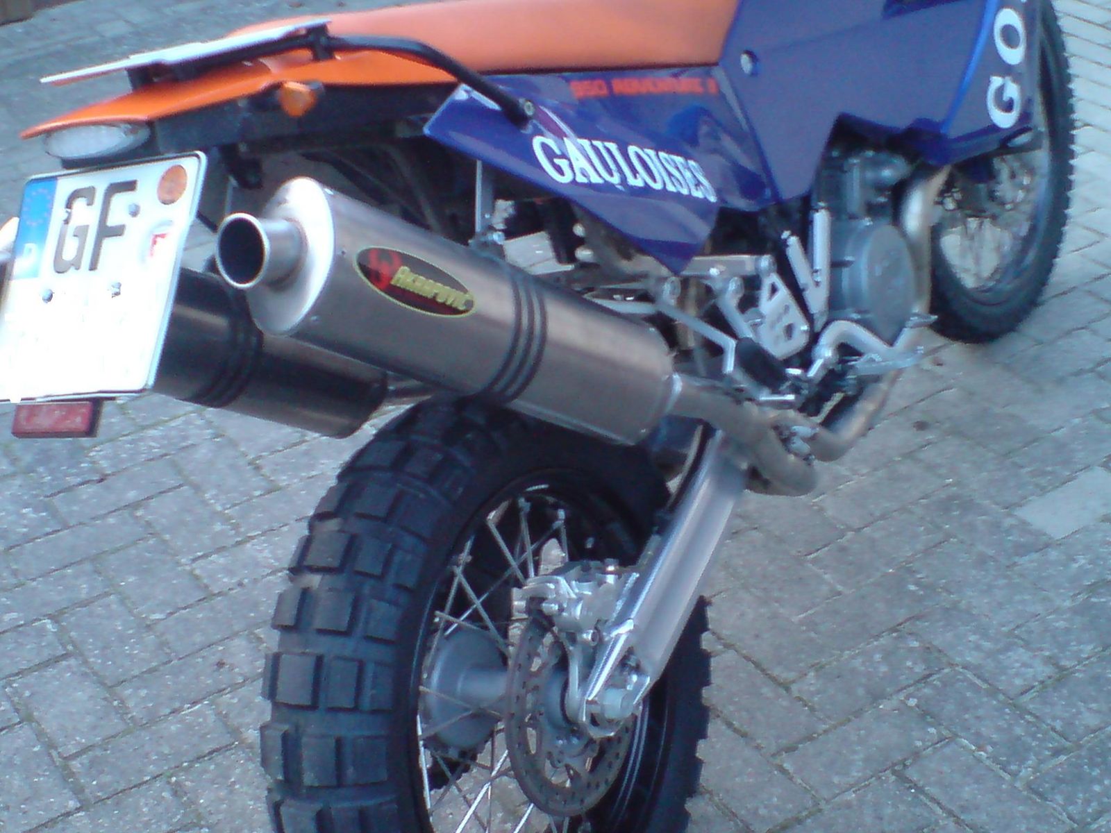

noch ein bild

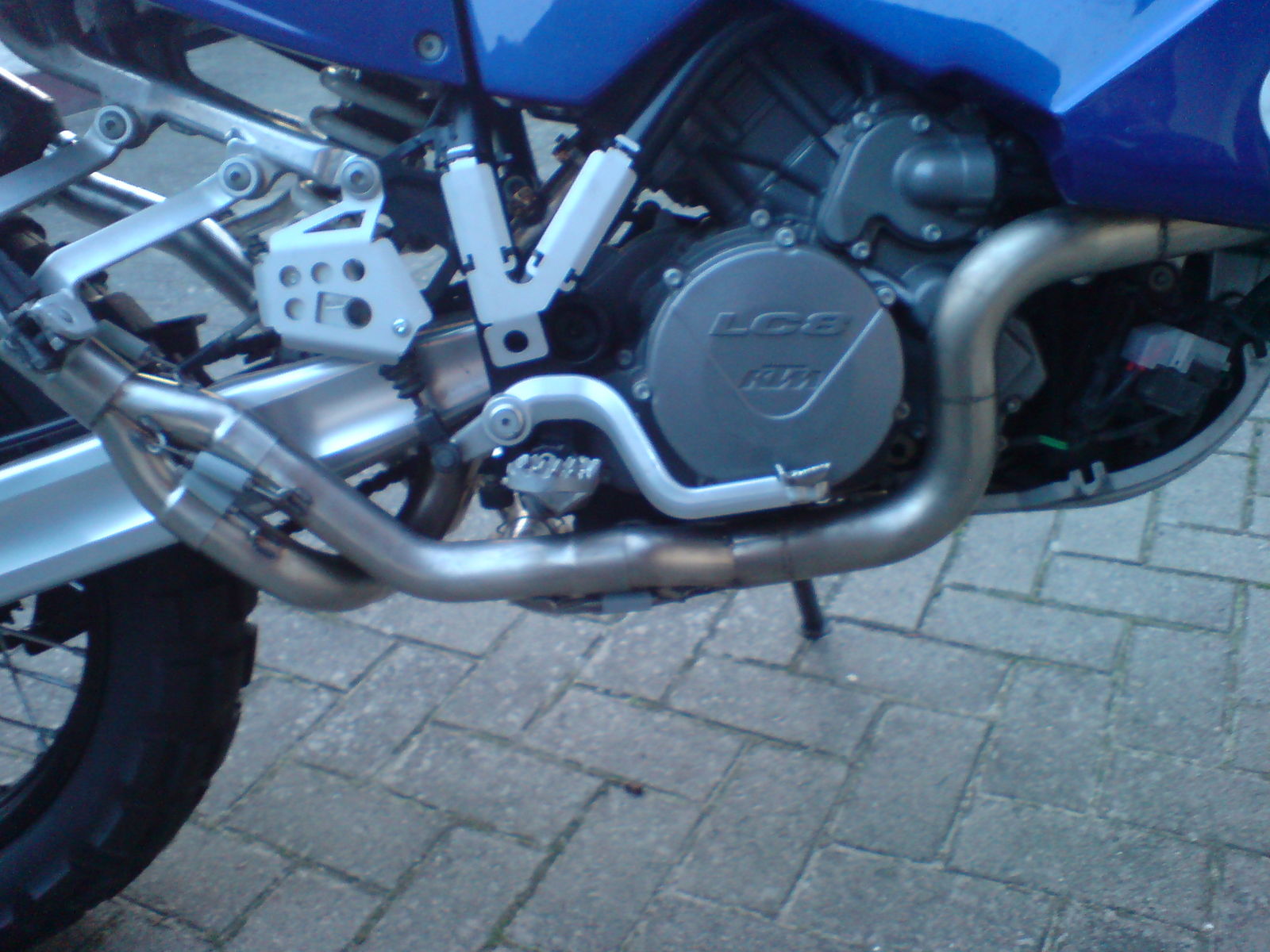

leider weiß ich nicht wie man viele bilder in einen beitrag rein stellt deshalb so Very Happy

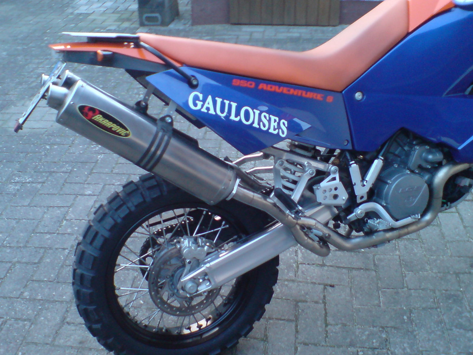

und das letzte

Oha... sieht so aus als würden die Rasten nicht am Krümmer vorbei kommen. Lote einfach mal vom Aufnahmepunkt der Rasten 3cm tiefer.
Sieht verdammt knapp aus.

Wie sieht es da mit dem Motorschutz/Krümmerschutz aus?
Bei dir ist ja das rechte Plastikteil demontiert... Heisst für mich, dass es hier eine Kollision geben würde...
Kann man das auch "ausschneiden"?
Ich habe bei mir, da mein orig. Gussteil einen Sprung hat, das Alu-Teil von Desert-Storm (das Teil, dass auch Sommer verkauft) dran. Das dürfte dann wohl gar nicht mehr passen, oder?
Was passiert, wenn du über einen Baum/Fels "rutscht"? Bleibt da dann das Krümmergewurl, das unter der Schwinge durchgeht, hängen? Sieht verdammt danach aus, dass der Krümmer das wohl kein einziges mal überleben würde... und wenn, dann halt ziemlich platt...
Hauptständer? Passt nicht mehr, oder?
Letzte Frage: Warum macht/braucht man das überhaupt? Der einzige Grund wäre doch der Verbau von Hecktanks, oder?

ja die Bremsegeht an der krümmeranlage vorbei.nun und bei den rasten von motobau weiß ich nicht wie tief die genau kommen.hier noch ein paarbilder
Wieviel Platz ist denn bei Dir zwischen linkem Auspuffrohr und Schwinge Question

fenek70 @ Do, 15. März 2007, 11:37 hat folgendes geschrieben:
Das ist gut möglich, dafür müsste man vielleicht eine Skidpalte montieren
Ne paast nicht Exclamation
Leistung Exclamation

leider kann ich momentan nicht messen gehen da die kiste beim händler steht.sobald sie wieder da ist messe ichdas nach

Ich habe heute mal woodys Kati einen Krankenbesuch abgestattet.
Hauptständer geht nicht, tiefe Fußrasten und Bremse würden aber knapp gehen.
