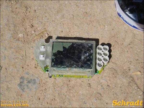

Ich hab nen Tacho bei eBay erstanden, hatte 13km gelaufen. An meine LC8 angestöpselt zeigte der immer noch 13km an.
Meinen Originaltacho mit weit über 80.000km konnte ich leider nicht mehr testen, die CDI ist allerdings immer noch die erste.
Image 913
Unmöglich ist es nicht, aber doch sehr unwahrscheinlich, dass der Gesamtkilometerstand in der CDI gespeichert sein soll.
Bitte um weitere Tauschversuche...
