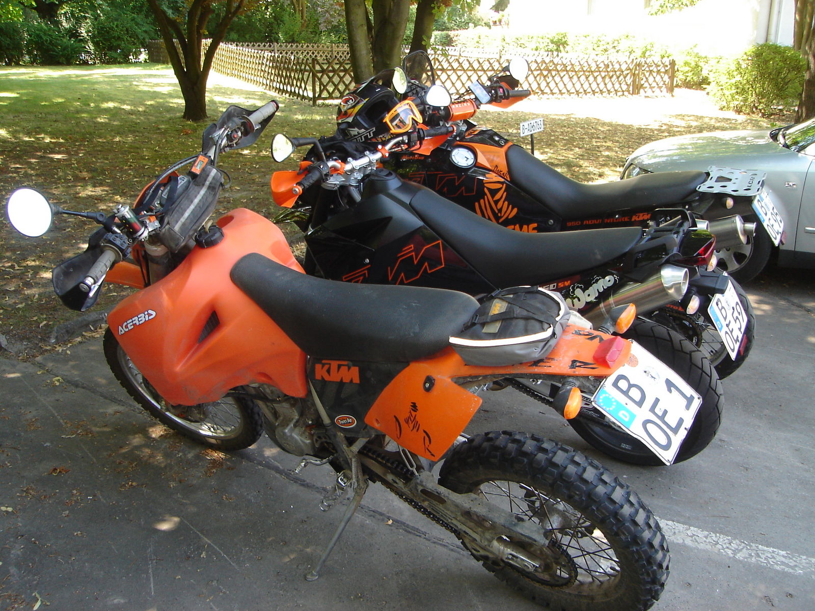

.... hat da wer schon erfahrung mit - ich habe meine EXC doch so verunstaltet und den 13 l Tank verkauft so das ich nun was gegen die Schwankungen brauche - hab mit heut 20 *4 l Reststücke gekauft - also werde ich auch gleich die Sumo mit stopfen - wie bekomme ich das in die acerbisblasen ?

ist heut gekommen und ich hab erstmal in weitere Stücken geschnitten so 24 l hab ich dann in die EXC gefüttert - morgen werd ich mal Tanken und dann schauen obs weniger schwabbt .......
in die Sumo und LC 8 mit 44 l kommt dann auch noch welcher rein ...

BeitragVerfasst am : Sa, 23. Dez 2006, 19:47    Titel: Antworten mit Zitat
also heut mit ca 18 l eine Runde gedreht und es ist einfach super - schwapp nix und mopped liegt viel ruhiger - toll ich bin begeistert und für 25 ,- wirklich top ...

also tanken null Problem und sprit geht auch noch rein - nur durch den Kunststoff sieht man nun nich mehr wieviel drin ist , aber das moped ist jetzt eine einheit .ich habe ca 25 l in kleine Würfel 5*5 cm geschnippel und von oben reingestopft mit hilfe eines Gliedermaßstabes ( Zollstock)
nach der 200 km Offroad Testrunde hat nun jeder seinen Platz gefunden ....
