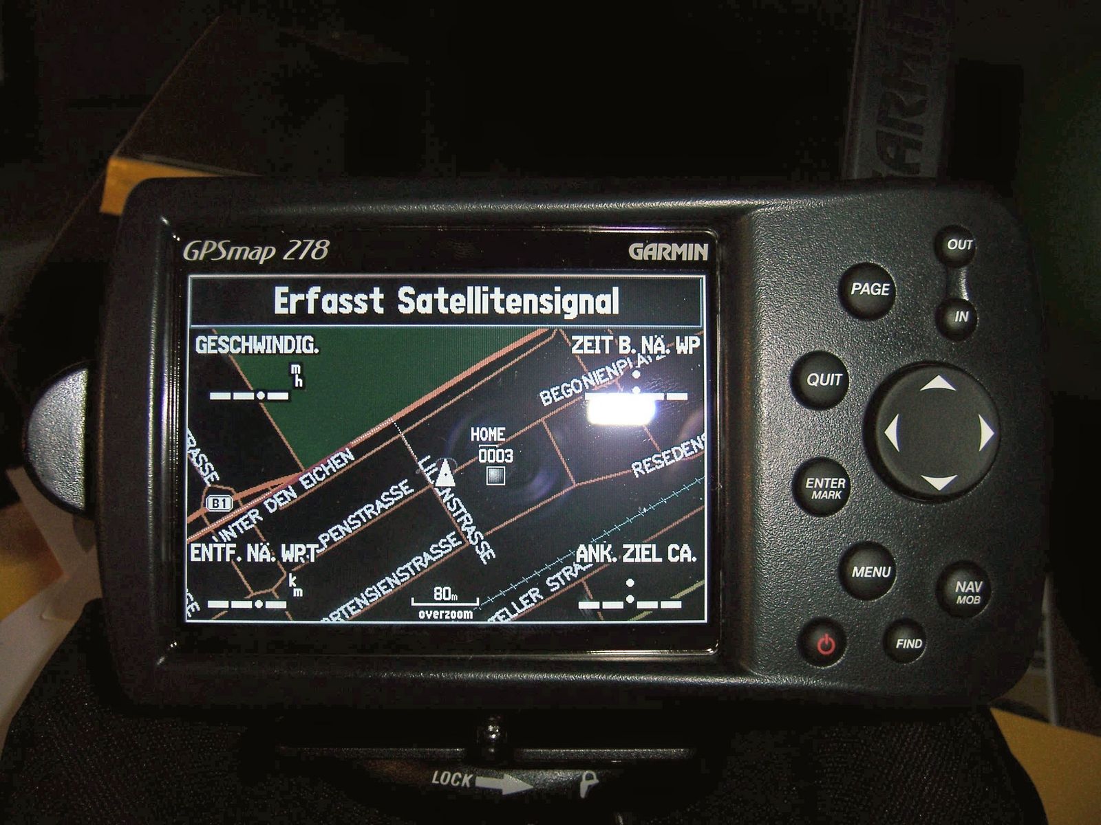

da ist es -viele Knöpfe dran und ganz europa drin(2 GB interner speicher) -warte noch auf die Bikertech halterung und dann kan es losgehen- für Lumpi - die on taste habe ich schon gefunden .... Cool

Heute hatte ich meine 1. unterrichtsstunde - nur 1 Frage stellt sich - wir haben alle angaben geändert in m und trotzdem bleiben oben links die Geschwindigkeitsanzeige in Mph - wie ändert man das ?
das ist ein 278 c

Im Setup-Menü (Gerät) habt ihr alles geändert und trotzdem mph? wacko Question

Stell mal im Menu auf Marinemode um - ausschalten / anschalten und wieder auf Automode ... war ein 'Problemchen', das nach einem FW-Update beim 276C auftrat. Könnte sein, dass die Lösung auch hier funktioniert. Ansonsten: www.naviboard.de

.. hat nich funktioniert Sad bleibt bei meilen Exclamation Question

Versuch doch mal nen Master-Reset:
Tasten "Page" + "OK" gleichzeitig drücken, während das Gerät sich einschaltet. Dann im Menu unter Einstellungen noch mal das metrische System wählen.

Ich habe das 496 ist vom Typ baugleich wie das 278.
Das mit den MPH ist ein bekannter Fehler.
Meine Fliegerfreunde hatten das Problem auch. Sie haben die Einstellungen mehrmals von MPH auf KMH geändert. Irgend wann hat es dann funktioniert.
Bei mir hat es auf Anhieb geklappt. Ich denke es wird in nächster Zeit von Garmin ein Bug fix kommen.

was auch immer ein bag fix ist ich habe mich an den Fachhandel gewendet und nach 3 min hat www.Motobau.de das Problem behoben - was er gemacht hat ist sein Betriebsgeheimnis - soll es auch bleiben -er muß davon leben Cool
