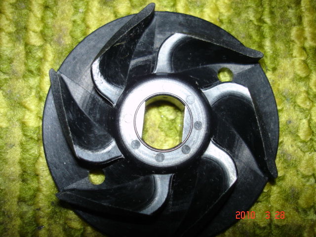

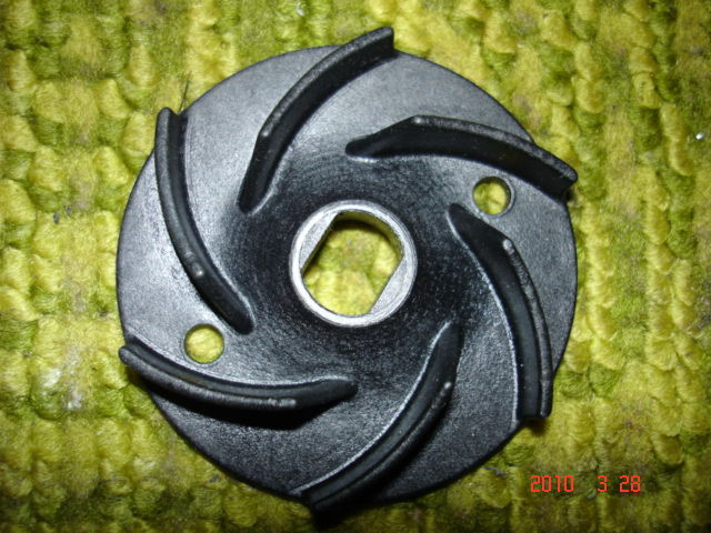

Wenn es interessiert, es gibt neue Wapu's . Ihnen wird eine höhere Förderleistung nachgesagt. Das Wapu-Rad ( 61235055000 )und der Wapu-Deckel ( 6003515210023 )muß getauscht werden.Zusammen 40€.

Stealth @ So, 28. März 2010, 20:50 hat folgendes geschrieben:
Lohnt sich der Umbau ? Läuft dann der Lüfter nicht mehr so oft ? Wie viel Arbeit macht der Umbau ?

Hallo
Man sollte davon ausgehen das sie mehr fördert, sonst wäre die Änderung seitens KTM Unsinn und ihnen hats Geld gekostet. Die von mir geänderte Maschine hab ich noch nicht in Betrieb genommen.

BeitragVerfasst am : Mi, 16. Mai 2012, 21:43    Titel: Antworten mit Zitat
ich muss das Thema noch mal raus holen. Passen die Teile auf den 950er Motor? Und muss ich die andere Wasserpumpenwelle A# 61135054044 dann auch nehmen? Bringt es denn überhaupt was?

BeitragVerfasst am : Do, 17. Mai 2012, 8:02    Titel: Antworten mit Zitat
gibts für die 950iger bzw. es gibt ohnehin nur mehr die neuen teile (update) wenn man diese bestellt; du kannst aber auch nur das wapurad mit deckel wechseln; wapuwelle muss nicht sein wenns nicht sein muss Razz
ja bringt was; zumindest läuft der lüfter dann nicht mehr so lange wenns in den kritischen bereich geht.
getestet und passt Smile

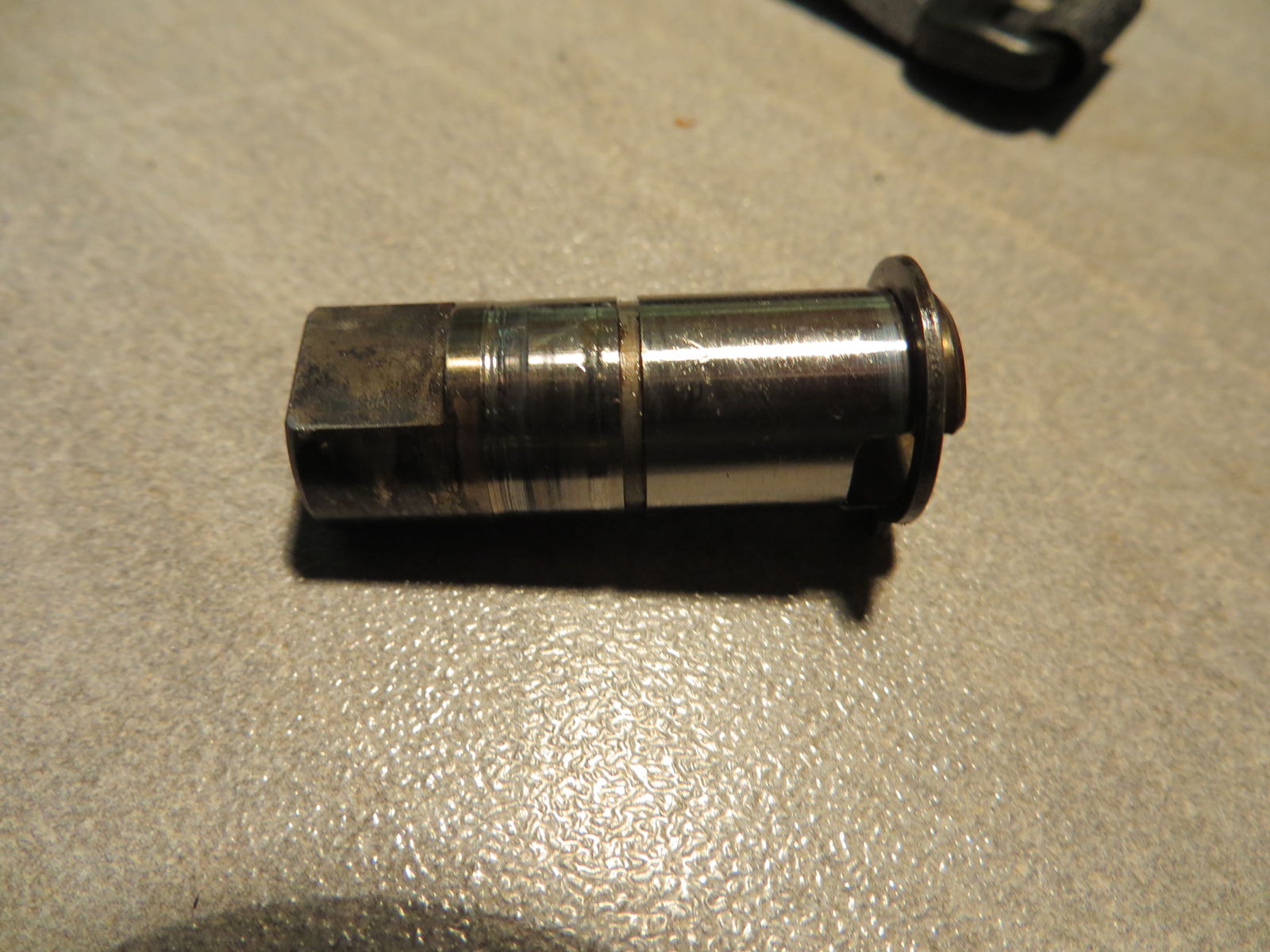

Hi,
hab ne Frage zur WaPu Thematik:
ich wollte die beiden WaPu Lager mit tauschen, allerdings hat KTM z.Zt. Lieferprobleme, Kiste ist auf und ich mag nicht warten (angeblich bis 5.7.)..
Die Lager gehen leicht, rasten nicht, optisch auch fein. Was meint ihr, einfach die alten drinnen lassen oder?
Die Welle konnte ich übrigens relativ einfach rausziehen ohne warm machen..War ja auch draußen ne Gluthitze Wink
Danke und Grüße,
Martin
 Dateigröße:  256.48 KB

BeitragVerfasst am : Do, 20. Jun 2013, 6:44    Titel: Antworten mit Zitat
Moin,
warte mal bis heute Mittag. Kann sein, dass noch ein neuer Rep.-Satz bei mir in der Werkstatt rumliegt. Wenn ja, haste den morgen Mittag im Haus.
Die Welle geht übrigens immer leicht raus Rolling Eyes

BeitragVerfasst am : Do, 20. Jun 2013, 8:24    Titel: Antworten mit Zitat
Hi Illmenauer,
da sind Normlager drin. Gibt's in jedem gut sortierten Laden.
Drin lassen geht auch, hab ich beim ersten mal auch gemacht
sofern die Dinger beim rausmachen der Flügelwelle keinen abbekommen.
