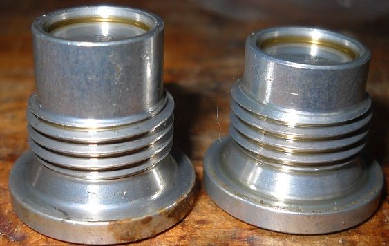

BeitragVerfasst am : Sa, 18. Apr 2015, 19:45    Titel: Steuerkettenspanner Antworten mit Zitat
Hallo Udo,
das kenne ich von meiner auch. Würde ganz stark auf die Steuerkettenspanner tippen. Ich habe bei mir im letzten Winter die verlängerten Steuerkettenstopfen nachgerüstet. Die sind 3mm länger. Teilenummer: 60036008100. Gute 60 Euro mit Versand Sad Seit dem klappert es nicht mehr nach dem Kaltstart. Smile
Diese dürfen aber nur verbaut werden, wenn das Maß zw. Verschlußschraube-Dichtscheibe und Zylinderkopf kleiner als 6mm ist(ohne Feder zusammendrücken!)
Was mich aber interessieren würde wie bei anderen die Erfahrungen sind mit Verschleiss an den Kettenführungsschienen? Question Sei es mit oder ohne verlängerte Stopfen.
Hartmut

Hatte bei meiner auch die längeren Schrauben drin. Allderdings hatte ich zuvor auch beim Heißstart ein leichtes Klappern. War dann auch verschwunden.
Ich würde die Schrauben auf jeden Fall auch probieren.
Kann es sein, dass die teurer geworden sind?
Hab damals pro Stück 16 € gezahlt.
Da gabs schon einen Thread dazu. Da hab ich geschrieben, wie man mißt, damit man weiß ob sie verbaut werden sollten.
