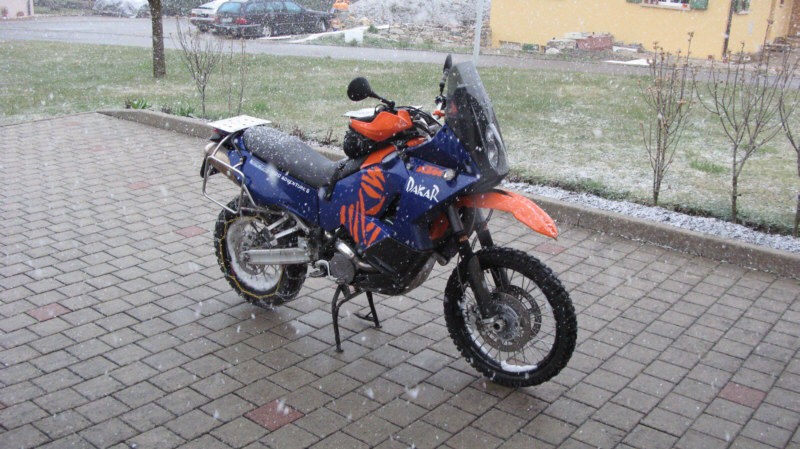

So, endlich geschafft.
Gerade noch rechtzeitig zum Winter-Wiederanfang habe ich die Anleitung zusammengebastelt und pack sie jetz mal hier rein. Gestern hatte ich noch das Glück, sie mal probefahren zu können.
Was soll ich sagen: Es funzt! Rolling Eyes
Also denn, viel Spass beim Nachbauen! Very Happy
Gruss, M.
Ach so, Kosten des Ganzen ca. 30 CHF.- (ohne Werkzeug)

Schöne Anleitung Cool
Warum kann ich nicht so schön schreiben und bebildern Question Sicherlich nur ein Zeitproblem... machst Du sowas auch im Auftrag Question
Zur Technik hab ich noch zwei Fragen:
- Warum nur 50km/h Question
- Wo ist die Kette für´s Vorderrad Question Ah deswegen nur 50km/h

Also es gibt die ketten auch von einem prof. hersteller in Österreich. Damits ind locker 80km/h drin. Allerdings sollten auf beide Reifen Ketten gezogen werden, sonst kann es in der einen oder anderen Kurve schon mal eng werden: Hinten schibet der Reifen mit Grip und vorne geht es ohne Grip (und Kette) super geradeaus.... Aber Spikes sind halt doch die geilere Lösung! Cool

Wie ich sehe, endlich ein hoher Kotflügel Mr. Green
Wegen Schnee oder Matsch?

ktm-pilot hat folgendes geschrieben:
Kann keiner bezahlen! Nicht wegen dem hohen Stundenlohn, sondern wegen der vielen Stunden...
Weil mein Produkt, ääähhh der Umbau, ääähh mein Vorschlag einer Anleitung zum Nachbauen oder so ja irgendwie zu den Spezifikationen eines prof. Hersteller differenzierbar sein musste! Wink
Ausserdem meinte ich nur die ersten paar Meter bis zum Nachspannen.
@Roadrunner II:
Wegen extrem klebriger Jura-Erde wacko
Gruss, M.
