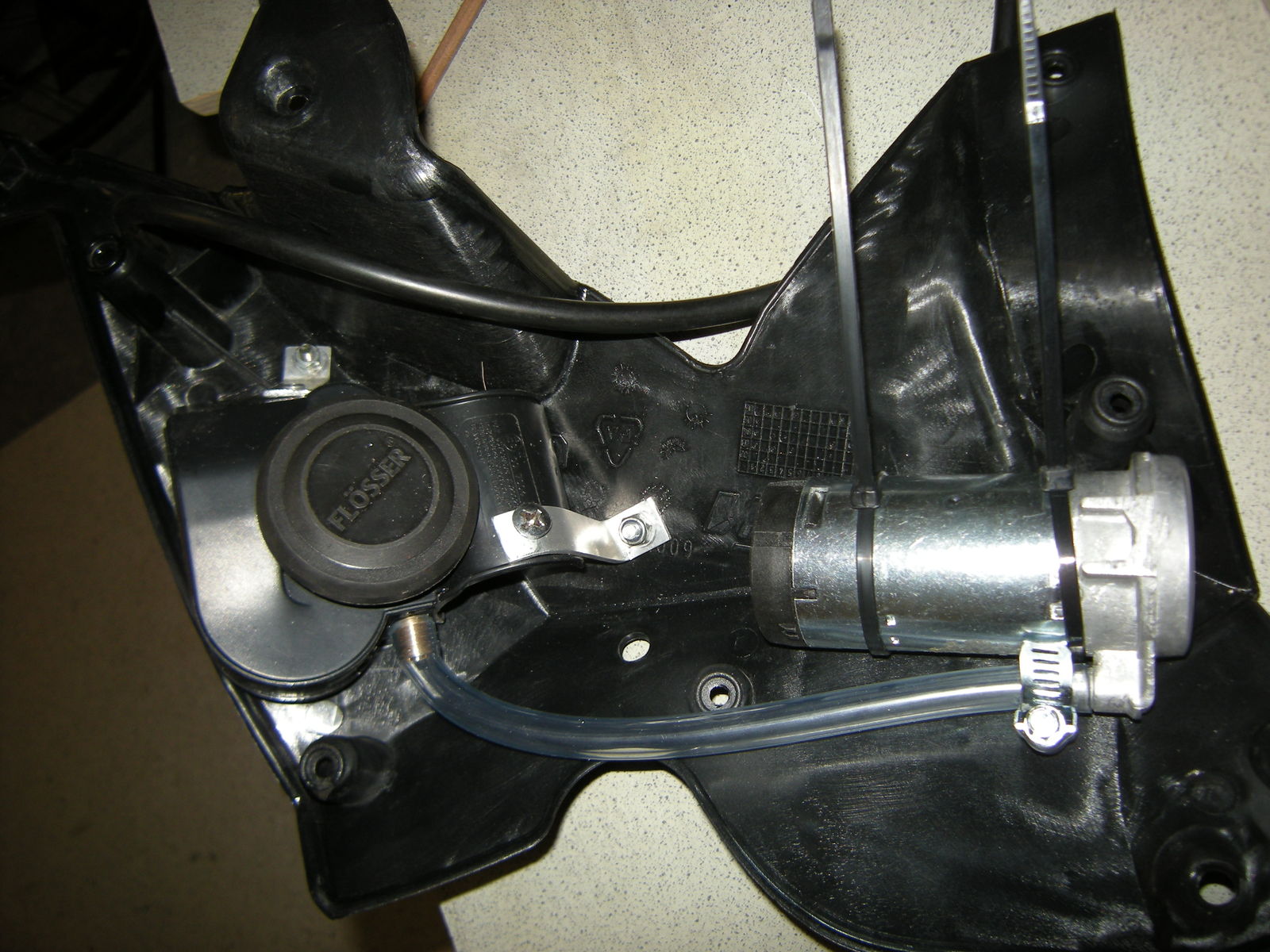

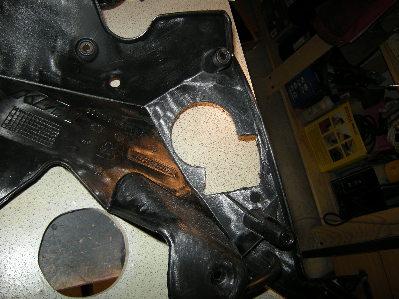

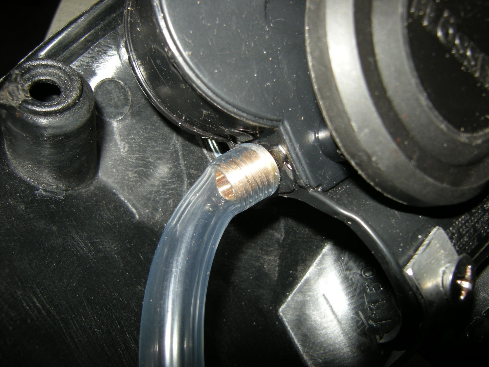

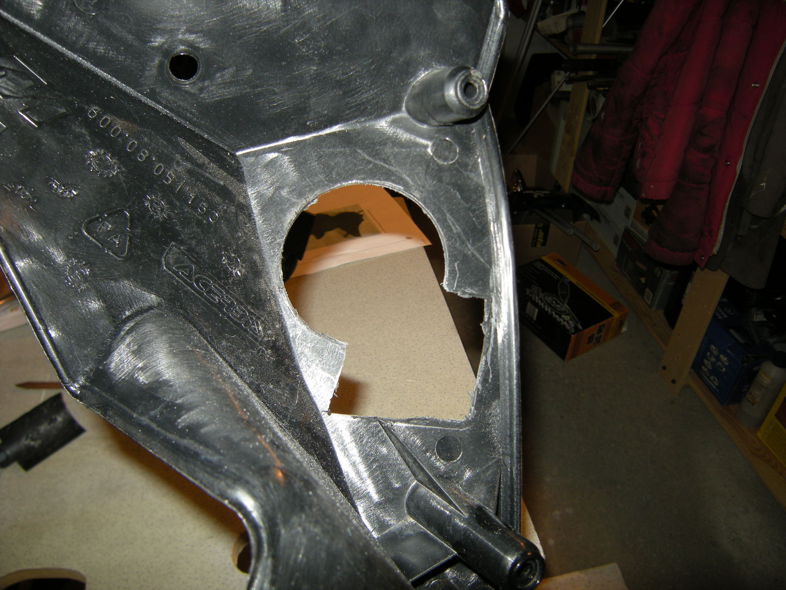

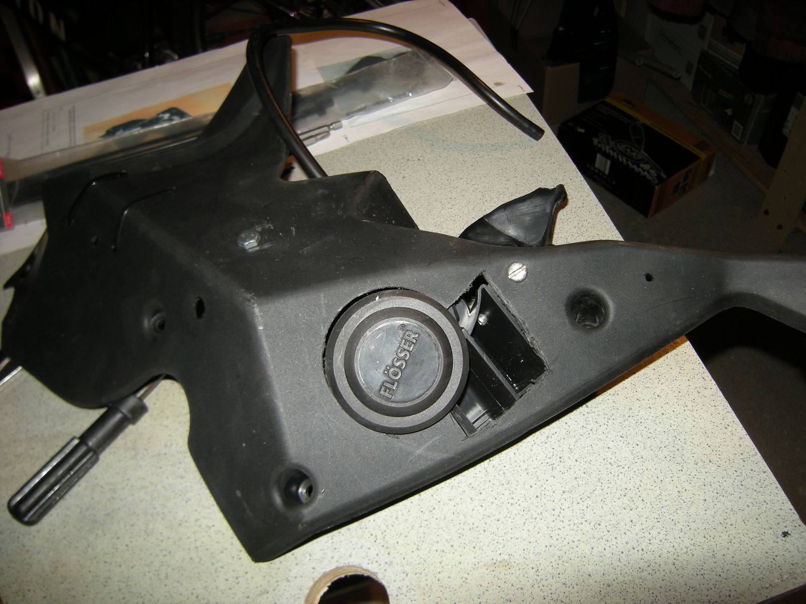

Hab jetzt ein paar Fotos vom Einbau der Hupe in die rechte Hamsterbacke gemacht. Zunächst gilt es die Nautilus auseinander zu nehmen. Ist nur zusammen gesteckt. Großes Problem war das Anbringen eines Schlauchnippels im Resonanzkörper. Hab da so ein Messingteil bei einem Gummischlauchhändler gefunden. Hupe und Nippel mit 10 mm Gewinden versehen und mit Schraubensicherung eingedreht. Den Ausschnitt in der Verkleidung hab ich zunächst mit der Lochsäge und dann mit dem Dremmel vorgenommen. Der Resonanzkörper wurde mit zwei kleinen Aluwinkeln befestigt. Den Kompressor halten 2 Kabelbinder. Um das Pluskabel sicher von der Batterie nach oben zu bringen, werde ich wohl die rechte Tankhälfte abbauen müssen oder weiß irgendwer eine bessere Möglichkeit?

Das ist wirklich die beste Lösung hoch zu gehen und daran kannst Du optimaler Weise über Relais und Sicherung dann Hupe, Heizgriffe (vor allem getaktete) und Zusatzscheinwerfer dran hängen, weil die Sachen am Bordnetz echt nix zu suchen haben.
