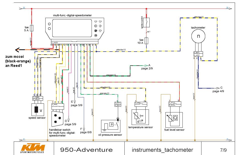

BeitragVerfasst am : So, 1. Mai 2005, 12:11    Titel: Antworten mit Zitat
HIER DIE LÖSUNG!
Hallo an alle LC8-mccoi`ler,
es gibt eine sehr einfache Lösung den mccoi mit dem LC8-Tachosignal der LC8 anzusteuern.
Hierfür muss man nur die Tachosignalleitung (schwarz-orange) des LC8-Kabelbaumes anzapfen und an Reed1 des mccoi anschließen.
DANKE an JustTillsDaddy
Jetzt muss man nur noch die geänderte Impulszahl im mccoi-Programm berücksichtigen. Leider kann ich das mit dem Programieren noch nicht, aber vielleicht steig ich ja irgendwie durch das Programm und finde die Stellen wo ich die Parameter ändern muss.
Vielleicht ist das ja auch gar nicht nötig denn bis jetzt habe ich noch keine Notwendigkeit zur Umprogramierung gesehen da die Kette nach 50km Testfahrt auf "A" noch nicht schwimmt.
Das einzige Probelm welches mir aufgefallen ist daß man so ab 215km/h verlängerte Schmierintervalle hat, aber bis dahin schmiert der mccoi in einer vorher nicht dagewesenen Gelichmäßigkeit
 Dateiname:  LC8_Tacho_mccoi.jpg
 Dateigröße:  78.72 KB
 Heruntergeladen:  1314 mal

SchradtOffline
Site Admin
Anmeldungsdatum: 30.09.2003
Beiträge insgesamt: 7010
 →  159.000 km
KTM LC4 620 SC, 2001
BeitragVerfasst am : So, 1. Mai 2005, 12:57    Titel: Antworten mit Zitat
Cool, ein Kabel weniger.
Werde ich bei Gelegenheit umbauen, vielleicht schmiert der McCoi ja dann auch gleichmäßiger/zuverlässiger...
Wirklich zufrieden bin ich damit leider noch nicht. Reproduzierbare Schmierergebnisse hab ich auf den vergangenen 15tkm leider kaum erhalten. Der macht offenbar je nach Temperatur was er will
