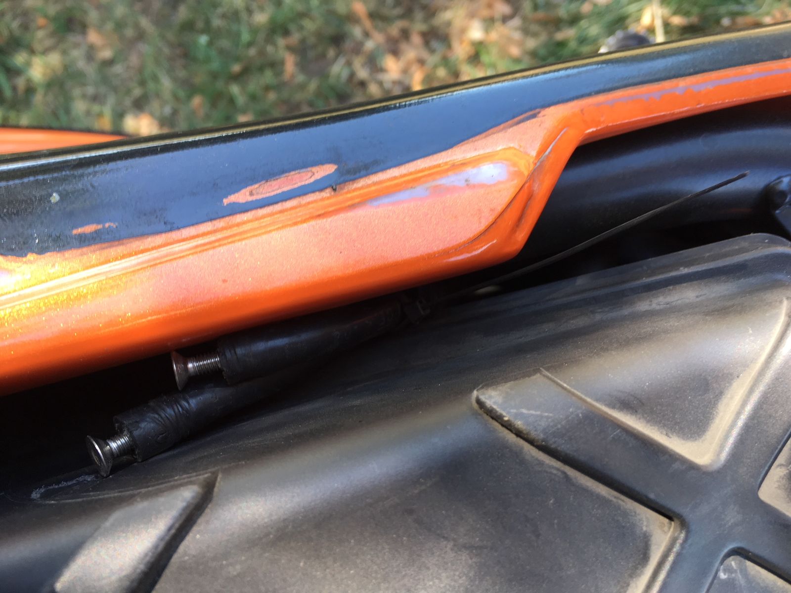

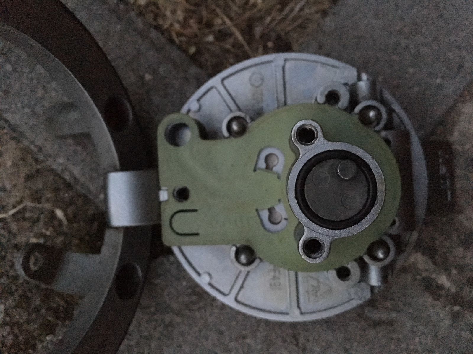

1) Benzimpumpe habe ich heute mal überprüft, outtake abgeschlossen und Zündung an. Siehe da: eine Spritfontäne!
Die Benzinpumpe sollte es also nicht sein. (Bild 2)

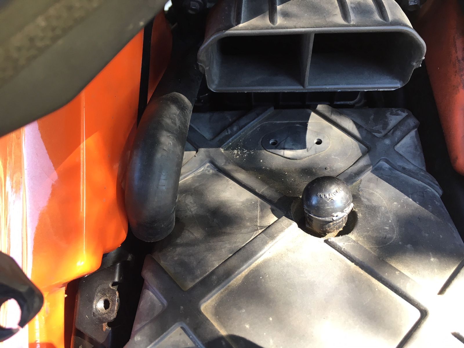

4) SLS ist auf jeden Fall der große Schlauch verschlossen sowie der Stutzen an der Airbox. der kleine Unterdruckschlauch SOLLTE auch verschlossen sein bzw direkt die Aufnahme am Zylinder. Müsste ich nochma checken! (abgebrochen ist übrigens der auf Bild 1 markierte Nupsi)

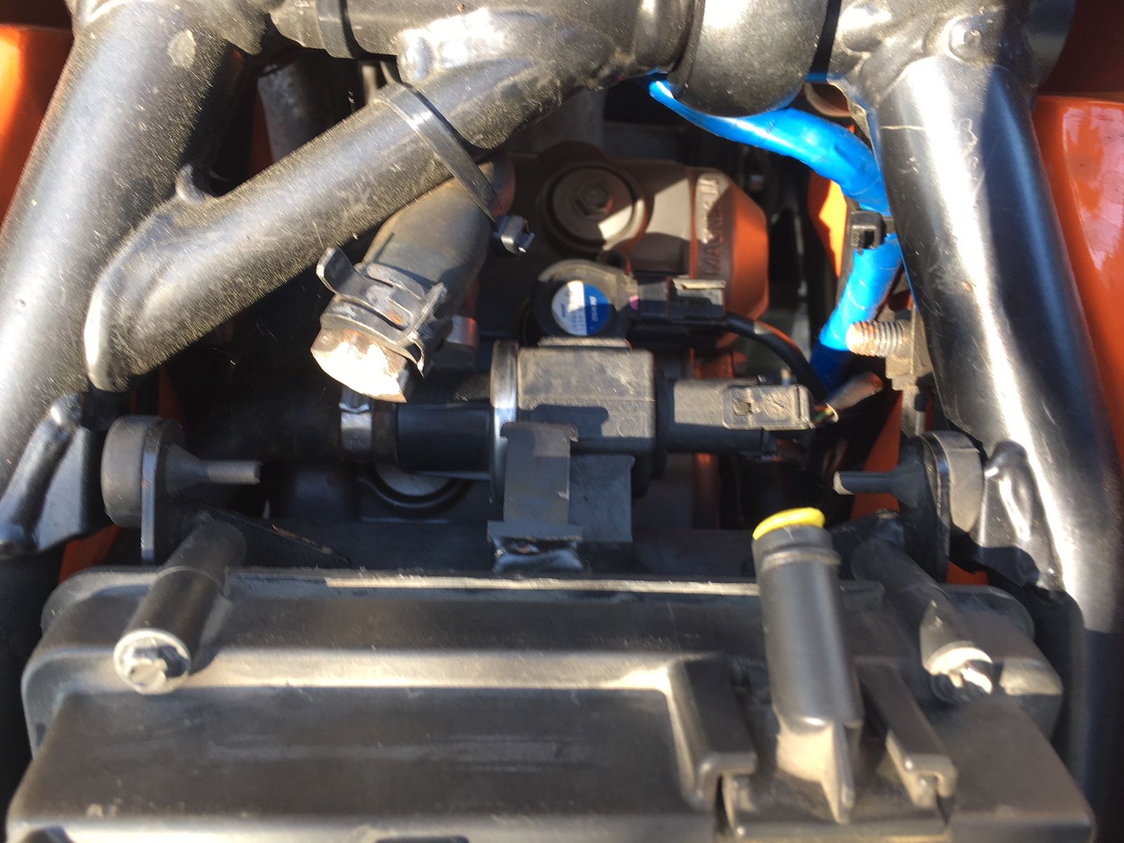

5) EPC hab ich mir auch nochal angeschaut: sind auch beide Schläuche je mit einer Schraube verschlossen

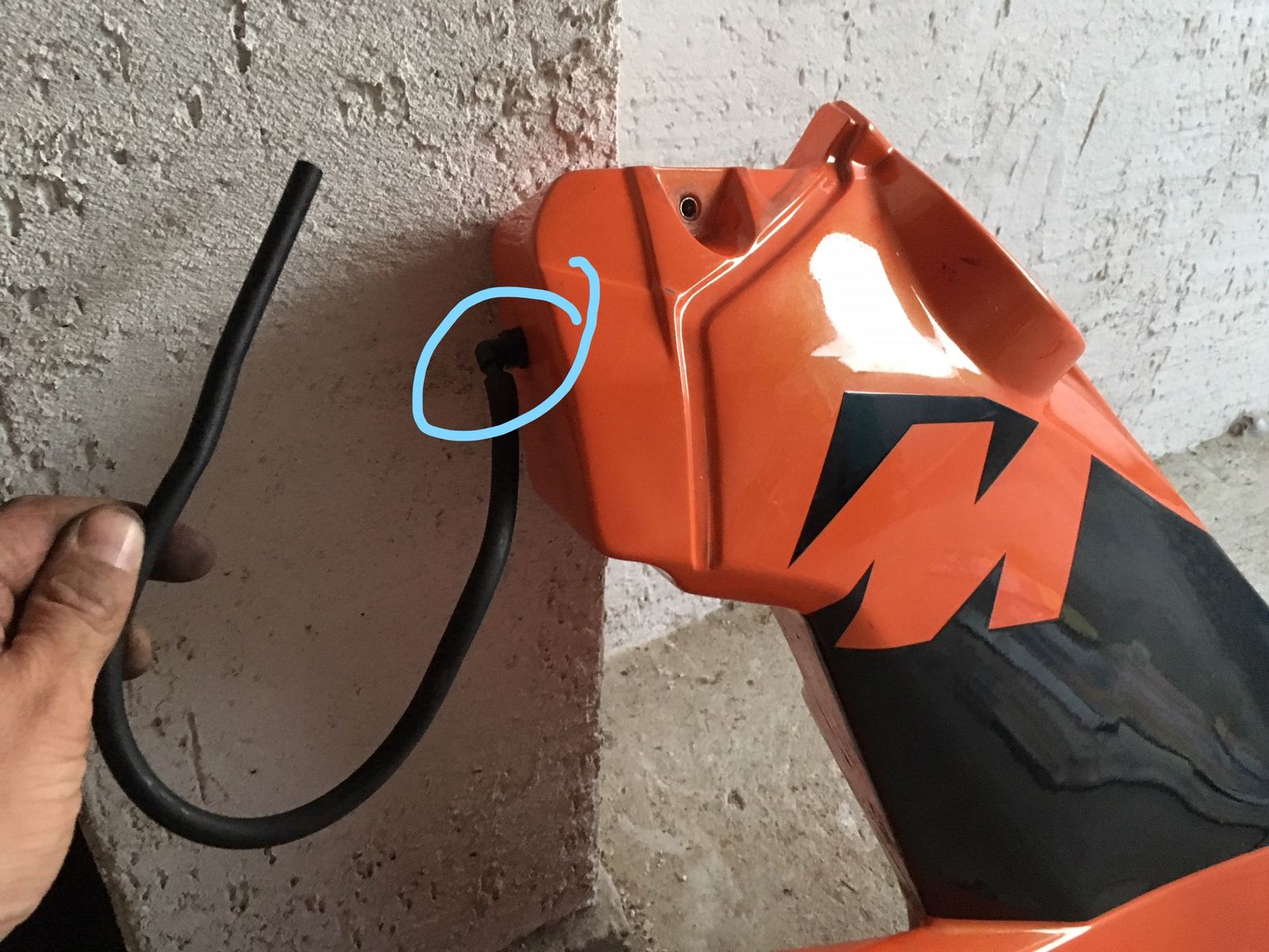

7) Hauptverdächtiger nun die Tankentlüftung! Habe euch verschwiegen (quasi "Wenn da nicht folgendes wäre #3"), dass ich schon ein-zweimal Probleme damit hatte. Einmal, ebenfalls bei heißen Außentemparaturen und Stadtbetrieb hat das dazu geführt, dass der Sprit mit einer richtigen Fontäne auf einer Seite aus der Hamsterbacke rausgeschossen kam - und das wollte einfach nicht aufhören. Bis ich dann draufgekommen bin, mal den Tank aufzumachen und alles war wieder gut. happy Daraufhin habe ich dann damals (vor ca 2 Jahren) alles mögliche gecheckt, und probiert von Canisterectomy (welche bei der EU-Version ja nicht möglich weil keine Kanister in Hamsterbacke wie ich damals herausfand^^) bis Flapendectomy. Diese habe ich aber nur "angetestet" weil ich nicht unwidererruflich den Dichtring in den Tankdeckeln kaputtschneiden wollte (habe die Flappe dann nur umgeklappt, komplett ohne Veränderung der Problemtaik). Lange Rede: Die Tankdeckel sind noch jungrfäulich unverändert.
Zur aktuellen Befundlage: Hamsterbäckchen Entlüftungsschläuche sind seit damals nichtmehr angeschlossen -- fand es nicht so prickelnd, dass der ganze Sprit auf das Rad/Straße direkt davor verteilt wurde. Die können das Problem also nicht sein. Allerdings: Die obere Entlüftung vom linken Tank ist zu: wenn man reinbläst baut sich Druck im Tankdeckel auf, öffnet man diesen, entweicht sie ruckartig. Die Frage ist: wie kann ich dagegen angehen? Beim anderen Tankdeckel ist alles frei. Damals hab ich mir beide Tankdeckel angeschaut und beide ware pikkobello sauber und Dichtungen intakt und sauber angebracht etc.
Wichtiger Fact dazu: Das Problem gibts bei mir schon länger wie gesagt und scheint mit dem Tankdeckel per se zusammen zu hängen: damals habe ich die Tankdeckel vertauscht und das Problem ist damals von rechtem Tank zu linken Tank gewandert (wo es jetzt noch ist - zummindest bei großer Hitze Wink. (Bilder 3 und 4)
Für mich passt das Problem aber genau zu der Ursache durch Überdruck bei Fehlender Entlüftung: auf einem der Tanks baut sich durch fehlende Entlüftung druck auf, Sprit geht in den anderen (bei mir rechten) Tank - dort ist die Benzinpumpe aber nicht direkt verbunden - und der linke Tank wird quasi leergedrückt von Sprit. Folge: Stille!
Wie das Problem aber beheben? Doch Flapendectomy im Tankdeckel (nur links oder bei beiden) durchziehen? Linken Deckel komplett tauschen?

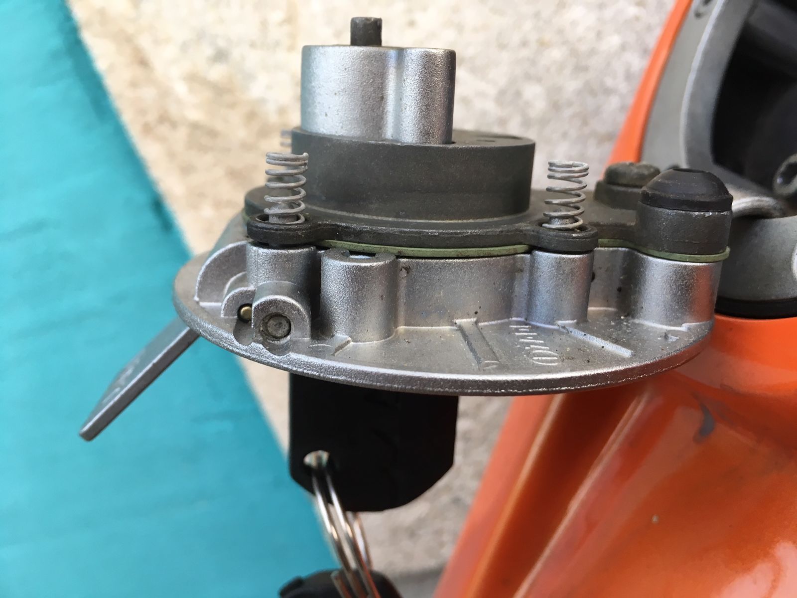

heute nochmal etwas geschraubt ohne eine Lösung gefunden zu haben.
Habe die Flapendectomy wie im Link von hakim geschrieben durchgeführt, allerdings im ersten Schritt nur die beiden nebeneinanderliegenden Flaps beschnitten (wie auch am Ende der Anleitung gefordert: "Clip the two flaps closest to the center of the cap. ie: not the one being clipped above."). (Bild 1)
Im Ergebnis hat sich dadurch genau Nüsse verändert.
Nochmal ne aktualisuierte Fehlebeschreibung:

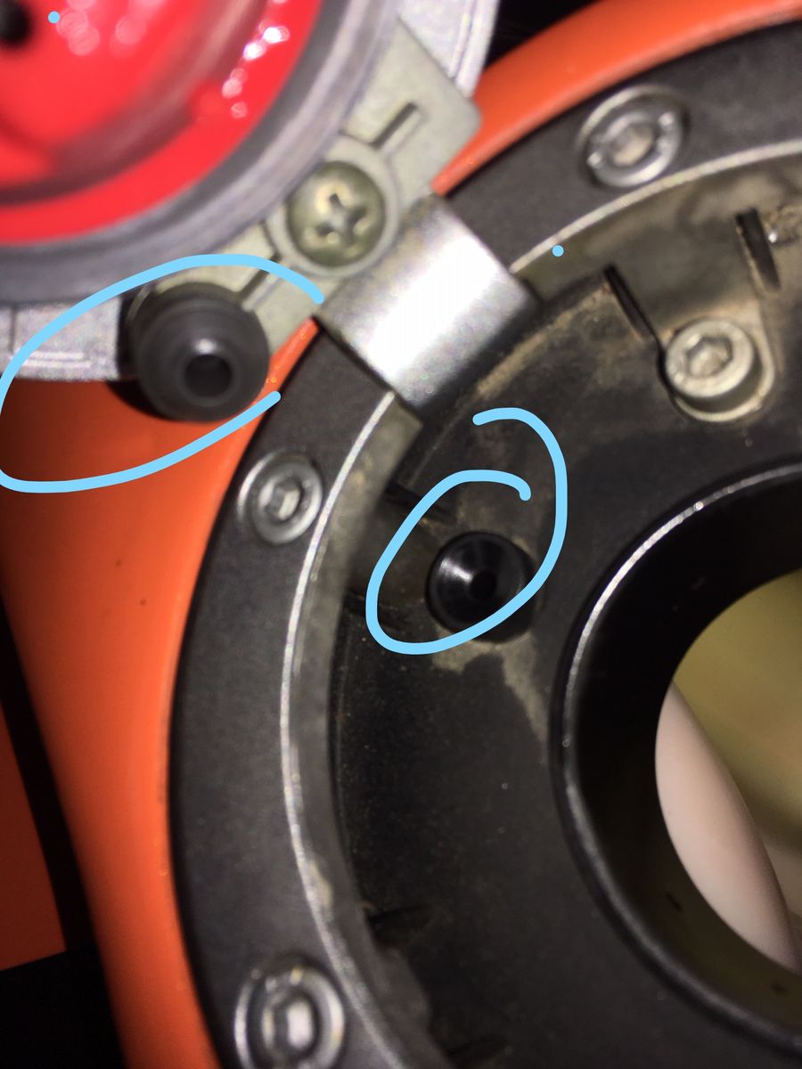

Bei Tankentlüftung welche vorne rausgeht ist frei, denn: ist der Tankdeckel auf: Luft geht ohne Widerstand durch. Ist der Tankdeckel geschlossen: deutlicher Widerstand (Luft geht zwar durch, ein Teil komm komprimiert aber zurück.
Sprich: Problem muss im Tankdeckel liegen. Dieser ist aber sauber (Labyrinth und Bohrungen)
Hängt es evtl mit den Federn (Bild 2) zusammen? Sind die Schrauben evtl zu fest oder zu locker? (Erste Tests mit verschiedenen Drehmomenten haben keine Änderung gebracht)
Kurz hatte ich die Ausrichtung des Ringes auf dem Tankdeckel im Verdacht: Strich auf Ring und auf rotem Plasteteil sollten wohl übereinstimmen. Variationen brachten erstmal keinen Unterschied (Bild 3)
Beim Schließen des Deckels (also dem Zudrücken) schaut es so aus, als würde der Gummipfropfen vom Deckel versetzt zu dem Gegenstück am Tank aufsetzen. Dann flutscht es aber mit einem Ruck und ich denke sie liegen dann schön Plan aufeinander - man kann es ab diesem Moment dann aber nichtmehr von außen sehen und beurteilen
Entgegen der Einschätzung gestern sind beide Tanks im gleichen Ausmaß vom Überdruck betroffen
Wie weiter? 3. Flappe auch noch flapektomieren?

wenn Du bei geöffnetem Tankdeckel am kleinen Winkelstutzen vorne/oben am Tank frei durchblasen kannst und die Luft am kleinen Stutzen in diesem schwarzen Tankeinsatz unterhalb des eigentlichen Deckels rauskommt, liegt das Problem tatsächlich am Tankdeckel selbst. Dieser ist so konstruiert, daß nur langsam entlüftet wird (über das Labyrinth), aber schneller auf direkterem Wege belüftet. Das Problem bei Dir scheint eine mangelnde Belüftung zu sein, wodurch bei laufendem Motor ein Unterdruck im Tank entsteht. Ich muß einräumen, daß ich noch nie einen dieser Tankdeckel zerlegt habe und deshalb nicht im Detail weiß, wie nun genau die Wege für Luftzufuhr und Luftabfuhr im Deckel verlaufen. Was ich noch fragen kann:
- Du hast mal die Deckel von links nach rechts getauscht. Die Teile sind zwar identisch, aber eventuell gab es einen Montagefehler? Ist denn der Tankdeckel mitsamt dem darunter im Tank liegenden schwarzen Einsatz so montiert, daß der Gumminippel des Deckels beim Schließen auf dem kleinen Stutzen des Einsatzes zu liegen kommt? Ich bin mir nicht sicher, ob man Deckel und Einsatz verdreht zueinander montieren kann, daher die Kontrollfrage: der Aluring mit seinem Scharnier zum eigentlichen Deckel hat eine kleine Lasche nach unten. Dort sitzt eine Schraube, die als Diebstahlsicherung in den Tankstutzen geht. Ist diese Schraube drin, bzw. ist die Bohrung in der Lasche bündig mit dem Gewindeeinsatz darunter? Wenn nicht, wäre was verschoben und auch die Entlüftung blockiert.
- Wenn Du bei geschlossenem Tankdeckel durch den kleinen Stutzen vorne am Tank reinbläst, baut sich natürlich schnell Druck auf. Das sagt aber nicht viel aus über die Durchgängigkeit des Deckels selbst. Bei ausgebautem Deckel in den Gumminöppel an der Unterseite reinblasen um die Belüftung zu simulieren, dann sollte die Luft aus den Löchern der roten Kappe austreten. Die Funktion der Federn ist mir nicht klar, eventuell mußt Du mit der Hand den Deckel etwas zusammendrücken, um den Zustand bei auf dem Tank geschlossenen Deckel zu simulieren.
Mehr weiß ich im Moment nicht, leider.
Hakim
PS: Schau´ hier mal rein: http://forum.lc8.info/viewtopic.php?t=22728&highlight=tankdeckel
NACHTRAG: Auf alle Fälle mal den Gumminöppel an der Deckelunterseite mit Silikonspray behandeln, damit er geschmeidig in den Sitz des entsprechenden Belüftungsstutzens rutscht beim Schließen des Deckels und der Durchlaß frei bleibt. Könnte mir nämlich vorstellen, daß so ein altgewordener, trockener Gumminöppel gequetscht wird beim Deckelschließen. Ist aber nur ein Gedanke...
hakimOffline
Anmeldungsdatum: 12.09.2013
Beiträge insgesamt: 1703
KTM 1290 SuperAdventure, 2016
 →  83.000 km
KTM 390 Adventure R, 2026
BeitragVerfasst am : Do, 9. Aug 2018, 14:05    Titel: Antworten mit Zitat
Hallo nochmal,
ich habe mal die Tankdeckel in Augenschein genommen, allerdings ohne sie zu zerlegen.
Prüfe bitte am eingebauten, geöffneten Deckel:
- Deckelscharnier liegt (in Fahrtrichtung gesehen) genau nach hinten.
- Die Schraube zur Diebstahlsicherung ist montiert, dann stimmt auch der Deckel mit dem inliegenden, schwarzen Einsatz überein. Ohne diese Schraube mußt Du die Gewindebohrung im hellen Plastik des Tanks sehen.
- Die rote Kappe ist so montiert, daß ihre Markierung (senkrechte Linie) zum Deckelscharnier hin weist.
- Der federbelastete Metallring auf der Deckeldichtung liegt mit seiner Markierung (Nase) genau entgegengesetzt, also bei geschlossenem Deckel nach vorne in Fahrtrichtung.
Was ich noch angeschaut habe:
- Die Federn haben m.E. lediglich den Zweck, die Dichtung fest an den Tank zu pressen, sowie der Riegel einschnappt.
- Wenn ich einen Schlauch am Belüftungsnöppel der Deckelinnenseite ansetze und reinblase, um die Tankbelüftung zu simulieren, dann strömt fast ungehindert Luft aus allen vier Bohrungen der roten Abdeckkappe aus.
- Wenn ich an demselben Schlauch Luft herausziehe, um die Entlüftung zu simulieren, dann geht das sehr schwer, aber es kommt etwas Luft.
Somit ist bestätigt, daß die Tankbelüftung fast ungehindert funktionieren muß, während die Tankentlüftung durch das Labyrinth mit den Flaps reduziert wird. Unterdruck im Tank darf es also nicht geben, er wird sofort ausgeglichen durch die freie Belüftung. Aber ein entstehender Überdruck wird nicht schlagartig, sondern langsam abgebaut. Hintergrund dürfte sein, daß man Benzin am Austreten hindern will, wenn die Maschine mal auf der Seite liegt.
Vielleicht entdeckst Du ja einen Montagefehler. Was der dritte, noch nicht entfernte Flap genau für eine Funktion hat, kann ich anhand der Fotos nicht beurteilen. Aber Du hast ja alle Einzelteile vor Dir liegen, sodaß Du die Funktionsdetails sicher wirst ergründen können.
Viel Erfolg, und berichte bitte hier.
Hakim

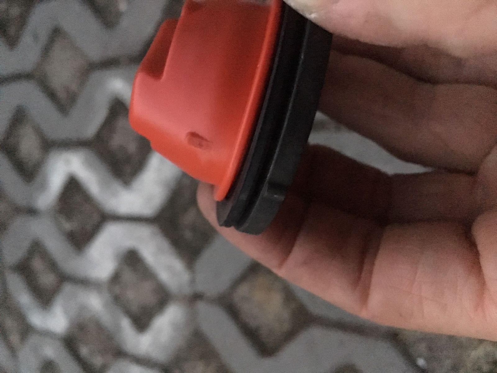

Quicky-Frage aus der Garage: Kann jemand mal kurz schauen oder mit Gewissheit sagen, dass bei originalen unveränderten Tankdeckeln diese grüne Dichtung überhaupt verabut ist? Sollte man von außen sehen, wenn man seitlich draufschaut
Ausführlicheres Update folgt
 Dateigröße:  185.42 KB
 Angeschaut:  688 mal
kampfschneckeOffline
Anmeldungsdatum: 17.04.2003
Beiträge insgesamt: 2280
Harley Davidson XR 1200, 2009
BeitragVerfasst am : Mo, 13. Aug 2018, 17:35    Titel: Antworten mit Zitat
Also bei mir gibt es diese Dichtung nicht - Original 2003
Auch auf der KTM Ersatzteilliste kann ich so eine Dichtung nicht finden - weder 2003 noch 2004
