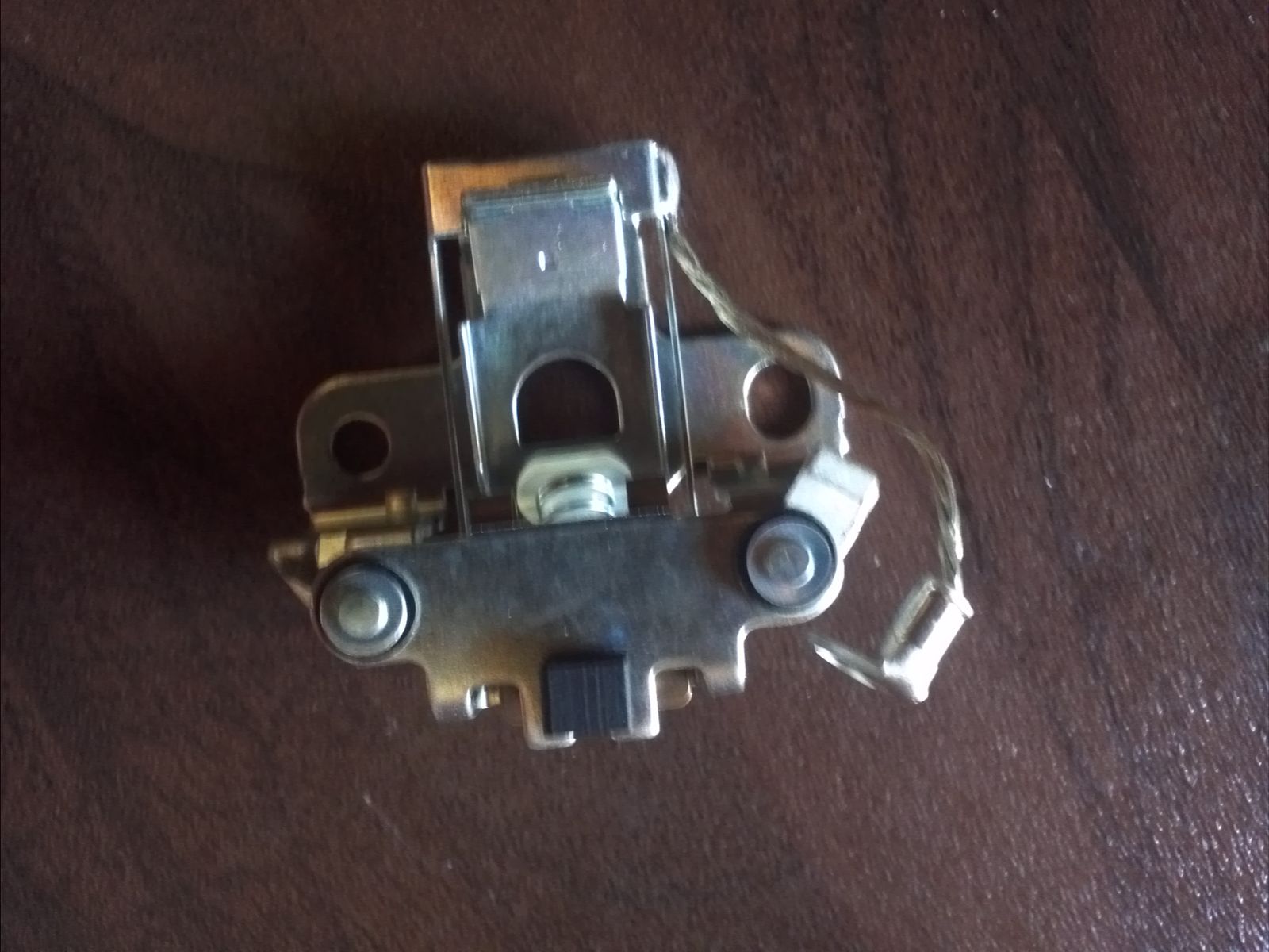

1. Abgebrannte Kontakte
Meist brennen die Kontakte der Pumpe ab. In diversen Freds hier, ist beschrieben, wie und warum das passiert.
Lösung: In Ebay und bei diversen Internethändlern gibt es Reparaturkits für die Kontakte (siehe Bild). Diese können eingebaut werden - es muss der elektrische Anschluss unter dem Plastikdeckel angelötet werden. Ein guter "Löter" und eine Hebebühne ist hilfreich, letzteres aber kein muss.

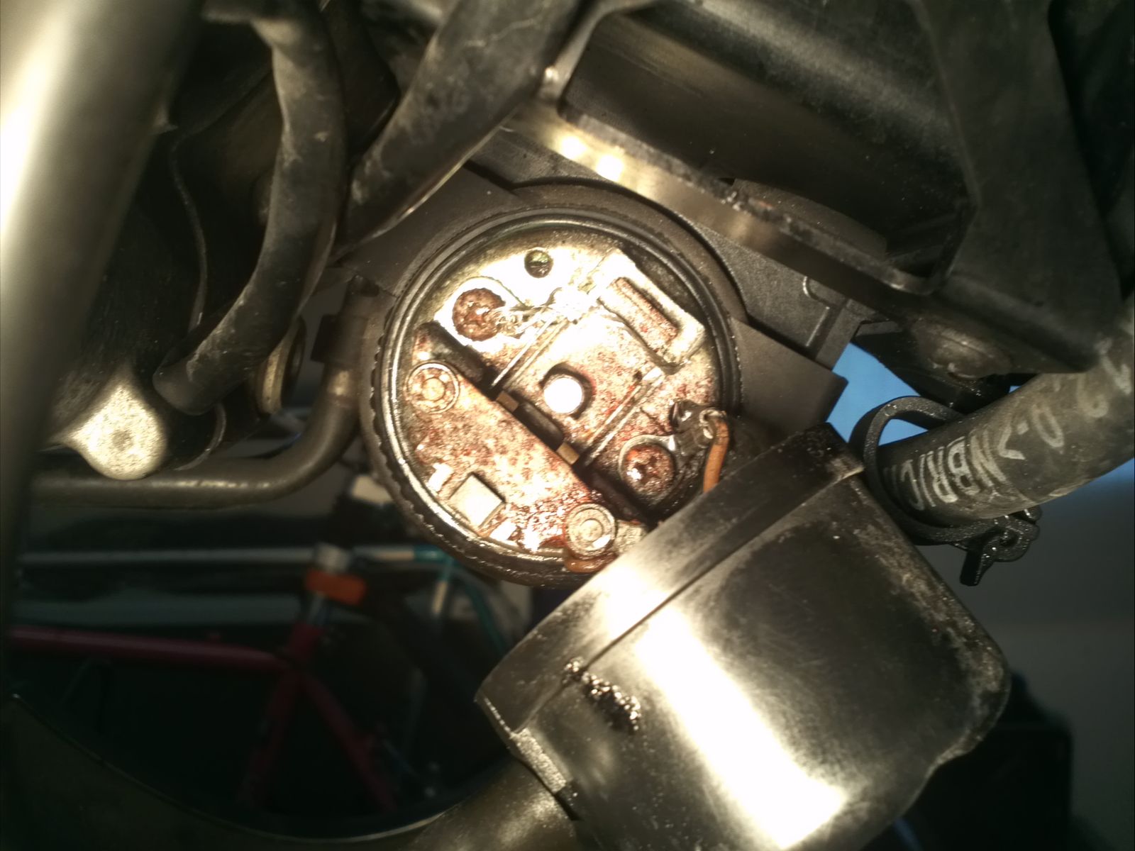

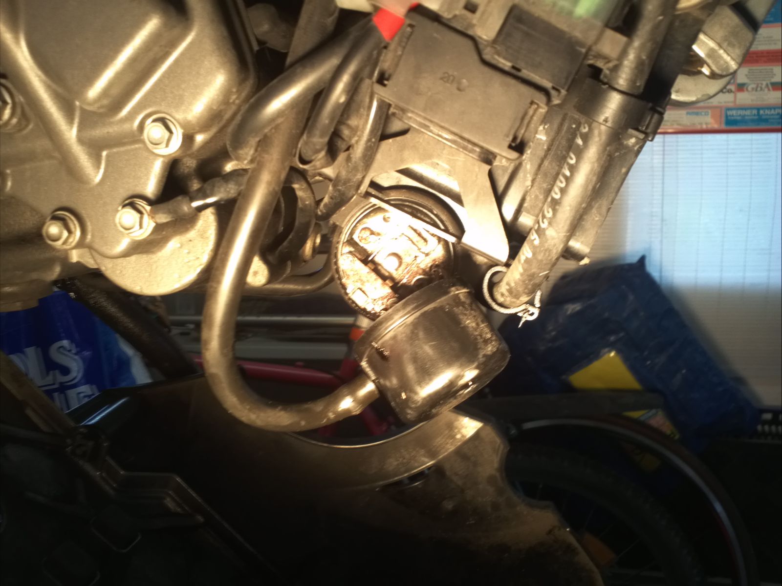

2. Festgegangene Pumpe
Sind die Kontakte noch in Ordnung kann auch die Pumpe fest sein.Unter dem Plastikdeckel ist zwischen der Kontaktmechanik in der Mitte ein kleiner Stahlstift zu sehen. Wenn man mit einer Spitzzange daran hin und her zieht, sollte der sich bewegen. Wenn nicht, dann ist die Pumpe fest gegangen.
Das liegt mitunter daran, das der Entlüftungsschlauch von einem faulen Menschen (Unterstellung!) nicht richtig verlegt wurde. Dieser verläuft vom Plastikdeckel unter der rechten Tankhälfte nach oben und sollte eigentlich mit einer Schlaufe wieder nach unten verlegt sein. Manche Mechs, stopfen diesen aber einfach nach oben. Folge: Regen- oder Dampfstrahlwasser dringt in den Entlüftungsschlauch ein und somit dringt Wasser in die elektrischen Kontakte. Dann vergammelt die Pumpe. (Siehe Bilder - dieser Kontaktkit ist erst ein halbes Jahr alt!)
Lösung: Man kann versuchen die Pumpe wieder gangbar zu machen.Ausbauen muss dabei sein. Ansonsten gegen eine neue austauschen.
