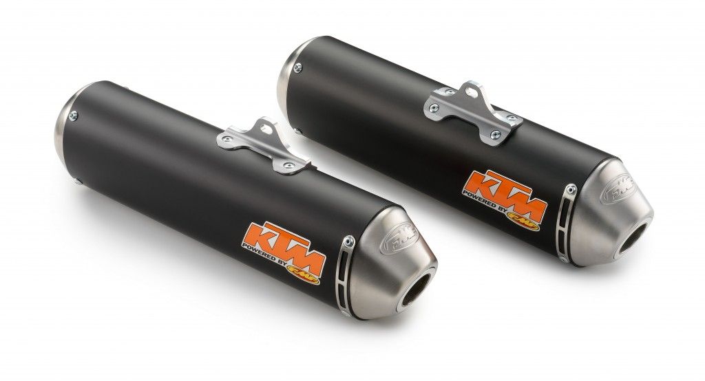

Weis jemand schon etwas, ob meine aktuellen Akras (Adventure 2006) auf die neue Adventure 2009 passen oder ob ich die neuen Akras montieren muss? Habe mal ein Bild angehängt.

die hier gezeigten bilder sind aber keine akras sondern welche von FMF!?

Schade das es den KTM Sommer net mehr gibt,da hätt´s sicher gleich a fachliche Antwort gegeben.
Was sind´n das für Pötte auf´m Bild???

[quote="doohan @ Fr, 2. Jan 2009, 10:26"]
Rief @ Do, 1. Jan 2009, 21:50 hat folgendes geschrieben:
mfG.Peter
Sehen aus wie ein paar 0815 Ofenrohre mit KTM Aufkleber und `ner Endkappe

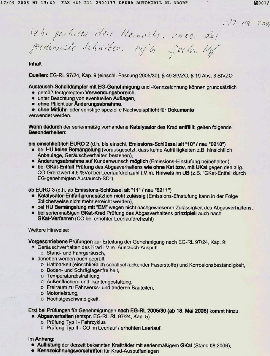

Ich habe die Äußerungen alle gelesen und leider nützen Dir diese NIX wenn ALLE Behörden davon das Gegenteil behaupten und dazu hat auch EDI hier genug gutes geschrieben !
Ich habe an meiner Karre sogar den AKRA ohne KAT eingetragen bekommen, bekomme aber TROTZDEM KEINE AU UND KEINEN TÜV STEMPEL !
Was bringen mir da jetzt die ganzen tollen Worte von diversen Verkäufern, die Ihr Produkt los werden wollen ? Jedoch KTM Aussage vom Werk: Nein die AKRA´s sind OHNE KAT NICHT ZULÄSSIG !
Edi @ Di, 3. Jul 2007, 9:03 hat folgendes geschrieben:
@Rainer
so wars auch nicht gedacht. ich hab das etwas provokativ geschrieben. Lt. meinem TÜV muss ein EURO3-Motorrad so auch die 06er 990 0,3 Vol% CO schaffen. Mit Akras nicht möglich. D.h. ab nächsten Frühjahr werden hunderte Moppeds mit legalem Werkszubehör durch den TÜV fallen (gehe mal von ner Akra-Ausstattungsrate von >50% aus). D.h. wir müssen alle 2x umbauen und 2x umflashen.
Das nervt. Und da sehe ich die Verantwortung auch nicht beim Kunden oder Gesetzgeber! Bei BMW gibts auch Akras als Zubehör. Irgendwie haben die das ohne Probleme von Anfang an mit Kat und EURO 3 hinbekommen und mussten nicht so im Graubereich rumsurven wie die Österreicher.
Geschickt wär, wenn KTM zu nem vernünftigen Preis beispielsweise ein "Y-Rohr" mit Kats und angepasstem Mapping anbieten würden. Dann wär das alles kein Problem mehr.
Edi
Edi @ Di, 3. Jul 2007, 21:27 hat folgendes geschrieben:
Und wenn ich es noch 5x lese.... wacko
Die Aussage des TÜVs (und er hat mir dazu auch ein Schreiben dazu gezeigt) ist eindeutig: Ein auf EURO 3 homologiertes Motorrad muss bei der AU 0,3 Vol-% CO unterscheiten.
Basta und ohne Ausnahme! Von mit katlosen ABE-Töpfen 4,5Vol-% bis zum Stichtag x stand da gar nix!
Dass ich aufgrund der seltsamen Rechtslage und Übergangsregelung die katlosen Akras legal fahren darf ist mir schon klar. Darum gings mir auch gar nicht. Der TÜV wird auch nicht "illegale Auspufftöpfe" monieren sondern ein Nichtbestehen der AU.
Ist das jetzt so schwer zu verstehen??
Edi
PS: Meine Frau hat an ihrer (Euro2-) DL650 nen SR-Racing, mit Kat im Zwischenrohr, kurz vorm Topf (warum soll das bei der Kati nicht auch gehen?), da verschmort nix und die Kiste hatte kanpp 3PS mehr Leistung...
Irgendwie scheinen sich da nur unsere alpenländischen Freunde etwas schwer zu tun, pragmatisch kundenorientiert unterwegs zu sein.
Aber müßig die Diskussion, Kat is eh ein Scheiss, oder? Wink Verschieben wirs auf 2009 wenn die ersten bei der AU waren Very Happy
Im Anhang noch ein FAX der Dekra, warum mir die HU Plakette verwehrt wurde !

Die Grenzwerte sind trotzdem einzuhalten... es gibt von Akra allerdings Nachrüst Kats zu kaufen...
Das ist hammerhart, diese Aussage von KTM. Damit sind alle Händler, die das Zubehör als zugelassen verkaufen, als vermutliche Betrüger entlarvt.
Und wie lange brauchen die in KTM-Land noch, um Akras mit Kat anzubieten? Soooo schwer ist das nun auch nicht... Oder gehört bei den Ready2Race Moppeds die Umweltsau zum guten Ton? Schande, schande...
Wir schreiben 2009, die Rechtslage ist seit 2006 unverändert. Drei Jahre ergebnislos vergangen. Peinlich fürwahr...
