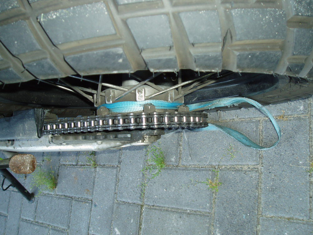

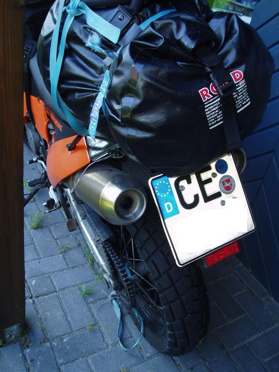

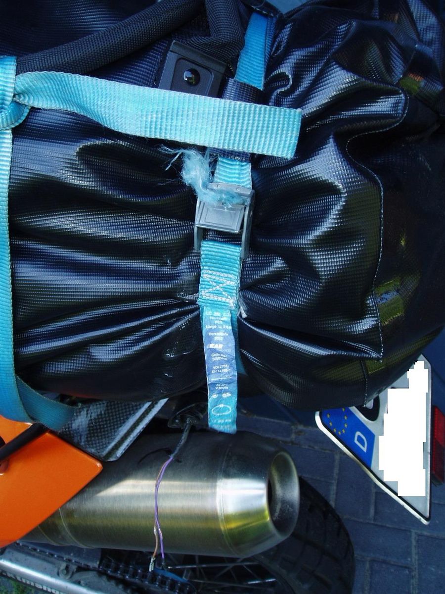

Bin heute aus dem Urlaub zurück gekommen und hatte 60km vor dem Ziel ein "Aha" Erlebnis oder besser gesagt ist mir das Herz in die Hose gerutscht.
Gestern bin ich zwischen Saarland und Rheingau in ein Gewitter geraten und heute morgen waren die Spanngurte noch feucht als ich die Gepäckrolle verzurrt habe.
Die überhangenden Enden habe ich unter die gespannten geschoben und dann verknotet. Die ganze Fahrt über war es trocken und ich habe bei jedem Halt (3 mal) die Verzurrung überprüft.
Ich bin bis Hannover Landstraße gefahren und danach auf die BAB, bei ca. 160km/h gab es plötzlich ein Schlag am Hinterrad, als wenn man duch ein tiefes Schlagloch fährt mit geraden Kanten. Zuerst bin ich weiter gefahren, bis mir aufgefallen ist, das es nur am Hinterrad war und als ich dann links blinkte und die Kontrolleuchte wild blinkte, habe ich dann doch angehalten.
Naja was soll ich sagen, ich denke ich hatte riesen Glück das ich mich nicht abgelegt hatte.
Jedenfalls hatte sich wohl der Knoten gelöst (ich vermute weil der Gurt trocken wurde und dads Gewebe härter?)
und das Gurtband hat sich um die Nabe gewickelt, ist (zum Glück) gerissen, hat den Blinker abgebrochen und ein Teil des Kettenschutzes.
Ich werde auf jedem Fall die Gurte kürzen und nichts mehr verknoten, das Glück sollte man nicht zu oft herausfordern.
Gesamt
 Dateigröße:  185.42 KB
 Angeschaut:  689 mal
Nabe
 Dateigröße:  151.21 KB
 Angeschaut:  625 mal
gerissener Gurt
 Dateigröße:  198.8 KB
 Angeschaut:  650 mal

da hast Du noch mal Schwein gehabt!
kleiner Tip: Um zu verhindern das sich der Knoten löst, kann man das Gurtende mit Tape sichern. Wink

Danke, mit dem Tape ist sicher eine Variante, solange die Gurte trocken sind. Ich denke mal kürzen und vielleicht eine Klemme ist ganz gut. (Vielleicht eine Haarspange von meiner Freundin?) Wink

gekürzte Ratschengurte sind für mich das Optimum...

Glück gehabt das du billige Spanngurte verwendet hast (die hab ich auch), hab festgestellt das genau bei diesen Spanngurten sich die Knoten lösen. Deshalb nehm ich nur noch dickere Spanngurte, allerdings würde ich mal das Heck kontrollieren ob du es nicht bei der einseitigen Belastung verzogen hast. unsure
