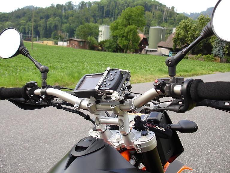

anbei bilder der lenkererhöhung an der SE von haegar-69

du bist sicher, dass sich das mit den Zügen ausgeht?

bonsai hat das teil auf seiner adv. das mit den zügen klappt da auch tip top.
dadurch das der lenker nicht näher zum fahrer gebracht wird reicht das locker. bei richtiger montage zieht und zupft da gar nix...

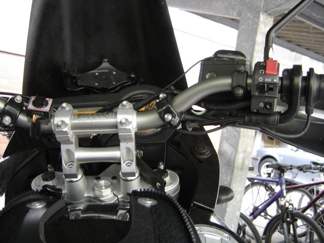

BeitragVerfasst am : Mi, 18. Jul 2007, 13:01    Titel: Antworten mit Zitat
Hallo Jungs und Mädels
Hab gerade erfahren, dass ich noch ein Foto rein stellen soll.
Hier das Bild mit der kanadischen Lenkererhöhung.
Im Vergleich zur 3cm Erhöhung, habe ich nun "meine" Position fürs stehend fahren wieder gefunden.
Durch die Kröpfung der Lenkererhöhung nach vorne habe ich ein besseres Gefühl fürs Vorderrad und mehr Gewicht auf diesem.
Ebenfalls habe ich durch die Kröpfung mehr Platz für den Fototankrucksack und kann diesen soweit nach vorne montieren, dass dieser auch beim Stehend fahren nicht allzu stört.
Interessant war auch, das ich nach dem Wechsel in Verbindung mit der Italoscheibe den Eindruck hatte, dass es "ruhiger" unter dem Helm geworden ist.
Ich bin sehr zufrieden mit dem Umbau. Den angenehmen Kniewinkel hab ich mit auf polstern der hohen Sitzbank um 5cm erreicht. Aber es muss jeder selber raus finden und ausprobieren was für ihn das passende Setup ist.
Ob es sich auch in der Wüste auszahlt, wird sich im Dezember zeigen.
Gruss
Bonsai

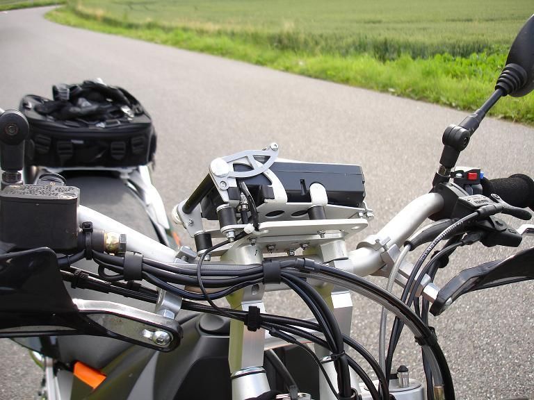

vorher:
BonsaiOffline
Anmeldungsdatum: 24.08.2006
Beiträge insgesamt: 621
 →  83.000 km
KTM 690 RR
BeitragVerfasst am : Mi, 18. Jul 2007, 13:03    Titel: Antworten mit Zitat
Wieso hat es mir jetzt das Foto nicht mit genommen...
Nächster Versuch..
 Dateigröße:  53.58 KB
 Angeschaut:  1035 mal

Erkenne ich das auf dem Photo richtig, der Lenker kommt nach vorne, so daß ein wenig Spiel in den Zügen entsteht? Habe 18mm drauf und es wird schon etwas eng.

der lenker bleibt auf der längsachse auf der orginalposition - rückt nicht näher an den fahrer wie das mit der original-ktm-lenkererhöhung geschieht.
auf diesem bild gut zu sehen.
