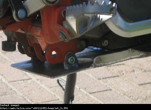

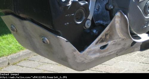

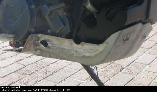

BeitragVerfasst am : Di, 17. Jul 2007, 10:18    Titel: Antworten mit Zitat
Das Motorschutz auf meiner SE. Breiter und länger.
Ist gestestet worden und funktioniert!
/Anders

BeitragVerfasst am : Di, 17. Jul 2007, 10:36    Titel: Antworten mit Zitat
Anders J. @ Di, 17. Jul 2007, 10:18 hat folgendes geschrieben:
Das Motorschutz auf meiner SE. Breiter und länger. Ist gestestet worden und funktioniert!
Very Happy Der schaut auch genauso aus, wie er ausschauen sollt!
Respekt und Gratulation!
Einzig ein Problem mit meinem montierten Hauptständer seh ich. Rolling Eyes
Hmmm, ich schick Dir meinen, Du schickst mir Deinen, oder
wie mach ma des jetzt ? Wink
Gerhard
