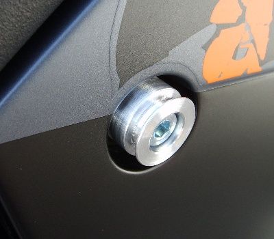

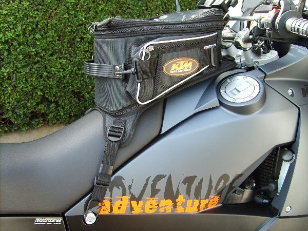

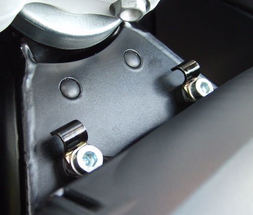

Habe mit dem LC4 Tankrucksack zugelegt und die befestigung abgeändert:
Vor dem Tank zwei kleine Metall Kabelschellen montiert damit man ihm dort nur einhängen braucht, und seitlich mir zwei Rollen aus Aluminium gedreht, so das der Riemen, ausgestattet mit zwei dicken Gummiringen, auch nur eingehängt werden muss.
Somit ein schnelles auf und ab des Tankrucksackes, habe den LC4 Tankrucksack bevorzugt, da er kürzer ist als der org. für die Adventure
( Tasche fehlt ) mehr Bewegungsfreiheit !
Hoffe es klappt mit dem Bild ( sind jetzt 3 Bilder geworden )
Grüsse Santo Smile

Saubere Arbeit
Ich hätte aber Zweifel wegen der Haltbarkeit der Gummiringe. Kannst Du die Gurte fest genug spannen?
Welche Gummiringe verwendest Du? Acerbis/Ufo (wie z.B. für die Lampenmasken)?

Sind stabile O-Ringe, O/ 5mm ,habe da einen bekannten der... Rolling Eyes
müssten aber auch kauftechnisch erwerbbar sein !
Man kann den Tankrucksack richtig spannen, der Gummiring hat den
Vorteil vielleicht nicht so am Lack zu reiben wie ein Riemen.
Santo
