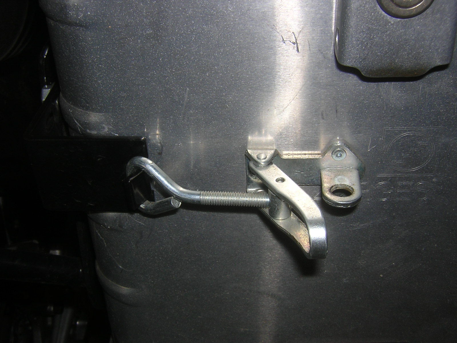

bei meiner gebraucht gekauften Lc8 Adv gab es vom Vorbesitzer das o.a. Quicklock Sytem plus zwei Zarges Aluboxen gratis dazu. (ja, ich weiß: es gibt bessere Träger und bessere Boxen aber dem geschenkten Gaul....)
Nun ja. Habe das Gebamsel vorhin mal angebaut und probegefahren und dabei fiel mit auf, dass sich dann und wann die seitlichen Verschlüsse Koffer / Träger (siehe Foto) lösen. Justieren des Gewindes brachte nix.
Man kann dem sicher entgegen wirken, in dem man ständig Schlösser montiert, aber das wären vier Stück und das wäre für ne schnelle Fahrt zum Supermarkt sehr lästig.
Gibt es da einen anderen Trick ?

Steck doch einfach 4 große zugsplinte rein . Hab ich auch schon gemacht .
Aber wenn am supermart bist nimmst doch nicht etwa die koffer mit rein ?

Wenn du die nicht irgendwie sicherst, werden sie sich durch die Vibrationen immer wieder lösen. Entweder Schlösser, dadurch sind sie auch gegen Diebstahl gesichert oder eben Splinte

kauf Dir zwei von den kleinen Vorhängeschlössern mit
Zahlenkombination, dann haste schon mal den Schlüsselterror
nicht mehr. Als Abschreckung für den gemeinen Aldi-Gelegenheits-
dieb reichts allemal.
In die anderen Clips würde ich Luftmatratzenstopfen stecken, kosten
so gut wie nix in jeder Campingabteilung oder umsonst auf´m Speicher Smile .
