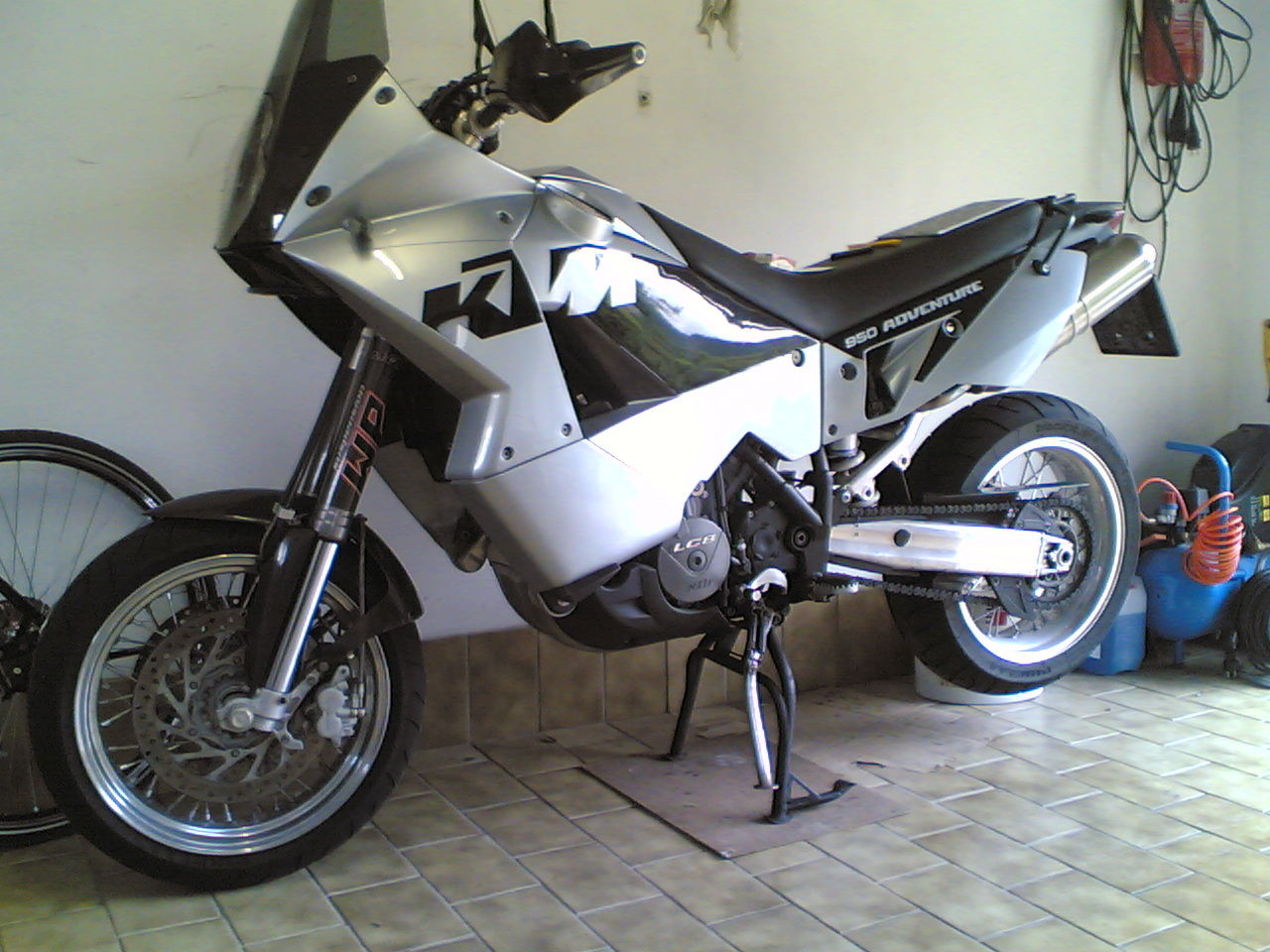

Habe mir jetzt 17" Diablos aufgezogen.
Vorne 120/55/17 Hinten 170/60/17
Bin bis jetzt erst ca. 150km gefahren und bin am Vorderrad ziemlich am Wanken.
In Schräglage liegt sie jetzt wirklich extrem schwer am Lenker. Wahrscheinlich ist das reine gewöhnungssache.ODER? unsure
Seither lässt das Wetter bei uns sehr zu wünschen übrig, deshalb hatte ich noch nicht sehr viel Zeit um etliche Einstellungen zu testen.
Darum habe ich mir gedacht ich frag mal nach wie ihr sie so eingestellt habt und welche Erfahrungen ihr damit gemacht habt.
Fahre derzeit mit der Standardeinstellung:
Luftdruck vorne 2,1 und hinten 2,3 bar. Soll es vielleicht ein wenig mehr sein? Habe schon von 2,4 vorne und 2,6 bar hinten gehört. Genau das hatte ich z.B. beim MT Reifen. Ein Ringfahrender Freund von mir hat gemeint ich sollte es mit etwas weniger versuchen. Wie seht ihr das?
Druckstufendämpfung der Gabel: 15Klicks
Zugstufendämpfung der Gabel: 18Klicks
Federvorspannung der Gabel: 5Umdrehungen
Druckstufendämpfung des Federbeines: Lowspeed: 8Klicks
Highspeed: 1,5Umdrehungen
Zugstufendämpfung des Federbeines: 12Klicks
Federvorspannung des Federbeines: 6Umdrehungen
Wo soll ich jetzt wieviele Klicks und Umdrehungen machen damit ich den nächsten Schönwettertag voll und ganz der Herbrennerei widmen kann? Wink

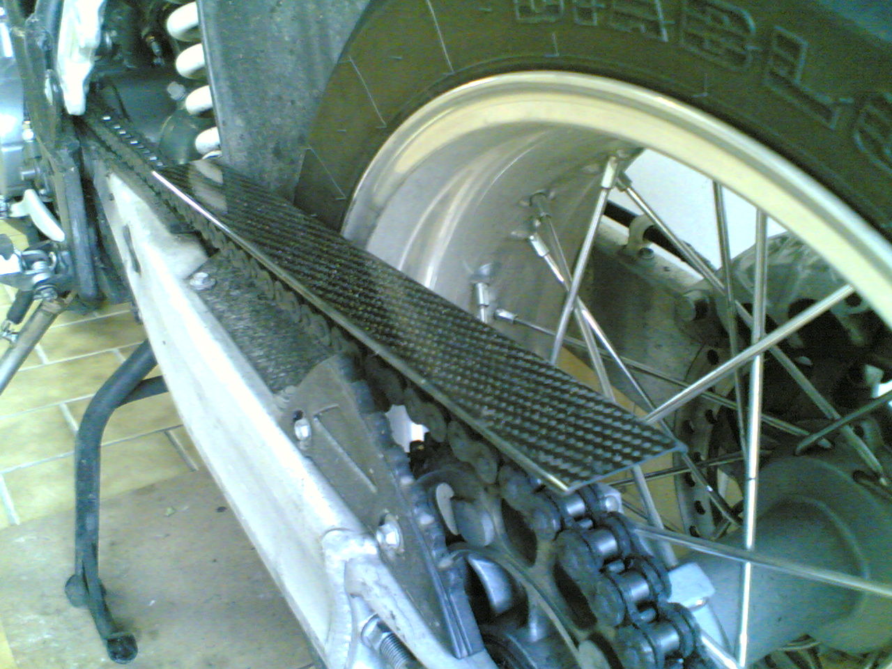

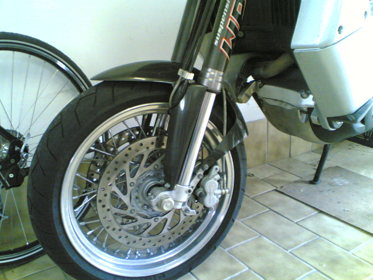

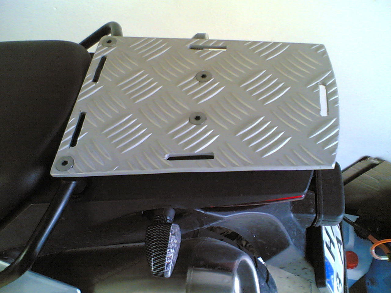

Ansonsten hab ich noch nicht viele Umbauten ausser einer Lenkerhöhung, Niro Seiten-und Hauptständer, vorne Carbonkotflügel, Carbon Kettenschutz, kleine Carbon LED Blinker und eine grössere Trägerplatte aus Riffelblech.
Hoffe auf zahlreiche Antworten!
PS: Fotos sind leider nicht so schön da mit dem Handy gemacht

Eine Frage noch: Was ist das für ein Kotflügel? Genial...

Den Kotflügel hat ein Flugzeugmodellbauer aus einer Carbonplatte selbst geformt. Als vorlage glaube ich hatte er den Carbonflügel der SuperdukeR. Sieht dem nämlich verdammt ähnlich.

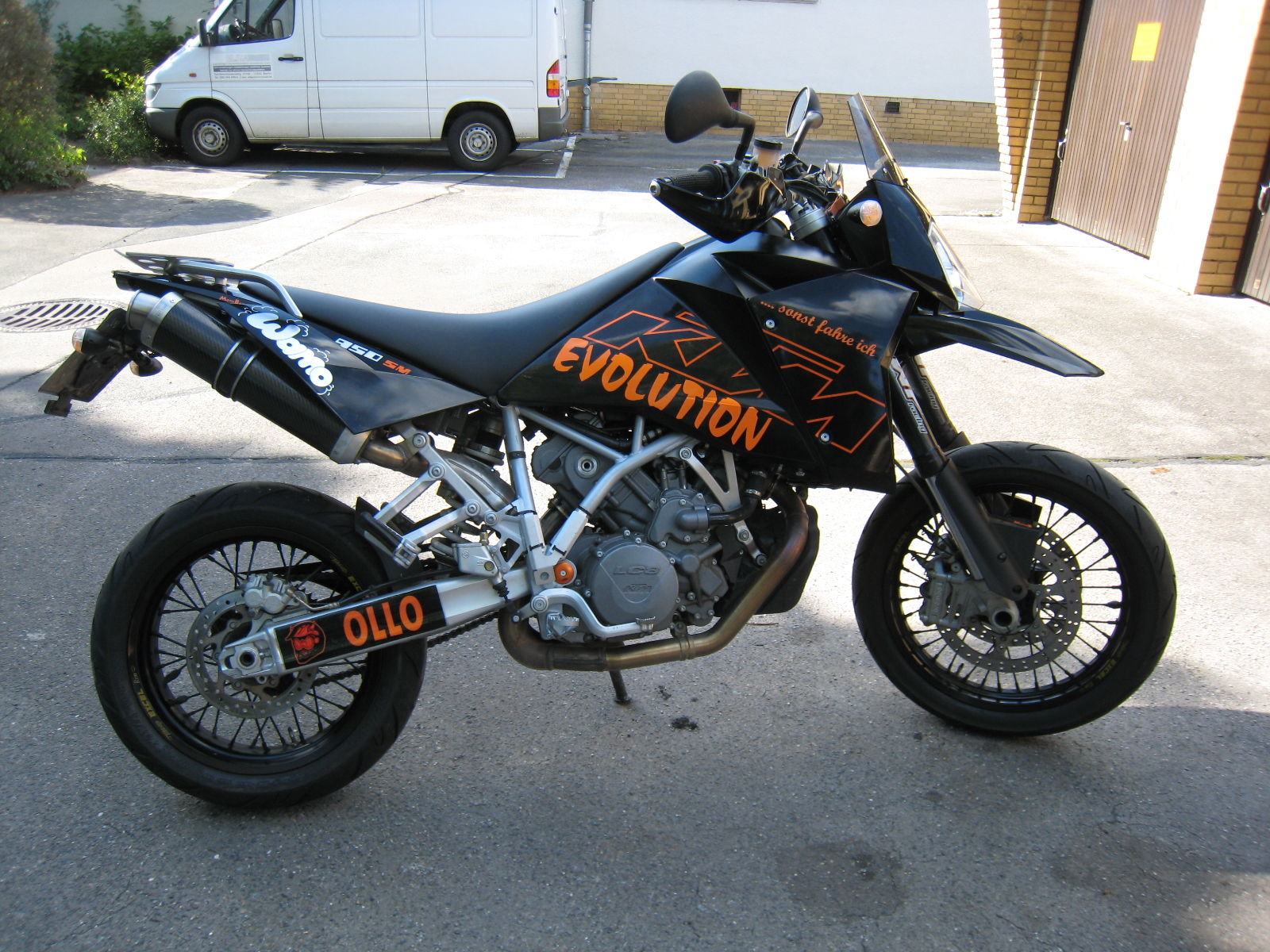

BeitragVerfasst am : Sa, 14. Jul 2007, 0:53    Titel: Antworten mit Zitat
sach ich doch - 19"
