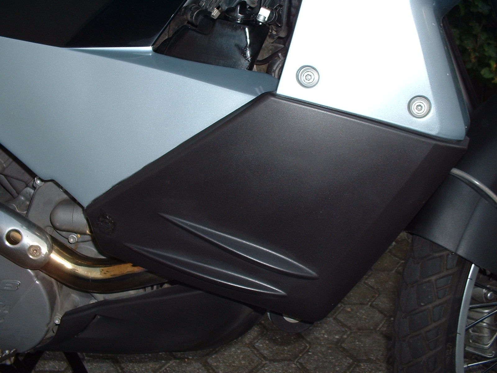

BeitragVerfasst am : Mi, 20. Aug 2008, 12:12    Titel: Tankschutz 990 an 950 Antworten mit Zitat
Ich hab die Tankschützer der 990er auch an meine 950er angebaut -
wie Stealth oben beschrieben.
Anstatt mit der hinteren Schraube, die ja bei der 950er entfällt, habe ich
hinten das Teil einfach mit einem extrastarken Klettverschluss vom Baumarkt
befestigt. Hält super - kann man jederzeit wieder lösen.
JanBOffline
Anmeldungsdatum: 02.08.2005
Beiträge insgesamt: 1255
WR400F, KLR650A
BeitragVerfasst am : Mi, 20. Aug 2008, 13:02    Titel: Antworten mit Zitat
Jo, passt. Hab ich bei mir auch dran, allerdings noch nicht verklebt sondern einfach draufgeschraubt.
Teilenummern:
links - 60107013050
rechts - 60107113050
kosten zusammen ca. 20 Euro
AdventureuweOffline

kann jemand mal Bilder einstellen ??
Wer mit dem Leben bezahlt erhält keinen Rabatt . . .
HellcatOffline
Anmeldungsdatum: 06.04.2007
Beiträge insgesamt: 927
 →  71.000 km
BeitragVerfasst am : Fr, 22. Aug 2008, 16:36    Titel: Antworten mit Zitat
Hallo hier ein Bild vom Tankschutz an meiner 950er
Das Loch für die Befestigung an der 990er habe ich mit KFZ-Scheibenkleber (Bärenscheisse) zugeklebt. Die Tankschützer auch von innen damit zugeschmiert. So hält das Bombenfest. Mr. Green
VG
Markus
