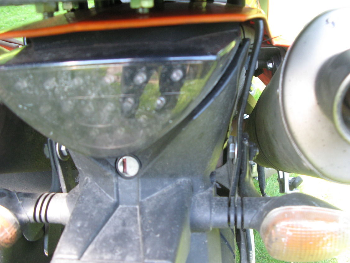

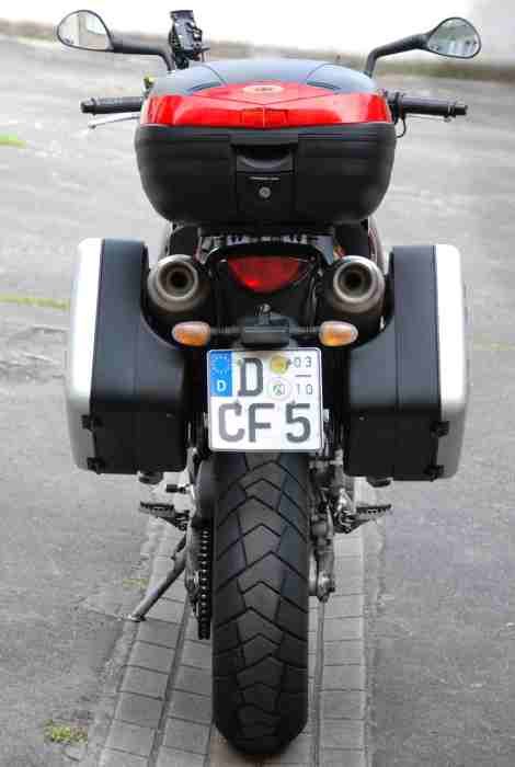

Hallo zusammen,
ich möchte nun die Geschichte von love-is-live über die F650 GS Koffer an der 950 R nun hier weiterführen und euch ein paar Bilder zeigen wie es an der SM ausschaut. Die Bedenken von Schradt, das die Koffer im voll eingefederten Zustand mit der Schwinge in Berührung kommen könnten, trifft hier nicht zu. Das Gepäcksystem sieht zwar besch….. aus, aber in der Not frisst der Teufel Fliegen.
Gruss sumoler
 Dateigröße:  100.97 KB
 Angeschaut:  5690 mal
sumolerOffline
Anmeldungsdatum: 26.11.2006
Beiträge insgesamt: 29
BeitragVerfasst am : Di, 26. Jun 2007, 19:58    Titel: Antworten mit Zitat

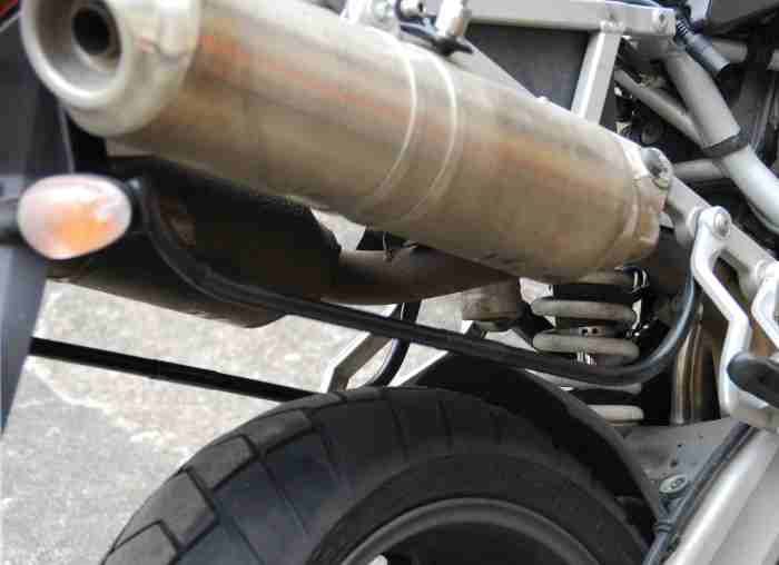

Hier noch weitere Bilder
sumoler
 Dateigröße:  88.6 KB
 Angeschaut:  5621 mal
 Dateigröße:  81.69 KB
 Angeschaut:  5671 mal
 Dateigröße:  91.08 KB
 Angeschaut:  5612 mal
 Dateigröße:  80.72 KB
 Angeschaut:  5590 mal
 Dateigröße:  81.01 KB
 Angeschaut:  5554 mal
 Dateigröße:  79.72 KB
 Angeschaut:  5529 mal

Ich habe noch ein Bild vergessen.
sumoler
 Dateigröße:  61.1 KB
 Angeschaut:  5559 mal
PeterLEOffline
Anmeldungsdatum: 22.03.2006
Beiträge insgesamt: 1299
BeitragVerfasst am : Di, 26. Jun 2007, 21:30    Titel: Antworten mit Zitat
MUSS das rote Ding da hinten drauf? -> Verschandelt einfach alles Exclamation
sumolerOffline
BeitragVerfasst am : Di, 26. Jun 2007, 21:54    Titel: Antworten mit Zitat
PeterLE @ Di, 26. Jun 2007, 22:30 hat folgendes geschrieben:
es muß gar nichts, habe aber immer gerne meinen Hausrat dabei. Ich kann bisher mit den Koffern noch nicht fahren (warte auf Akras), befürchte das sie abfackeln.
Gruss
sumoler

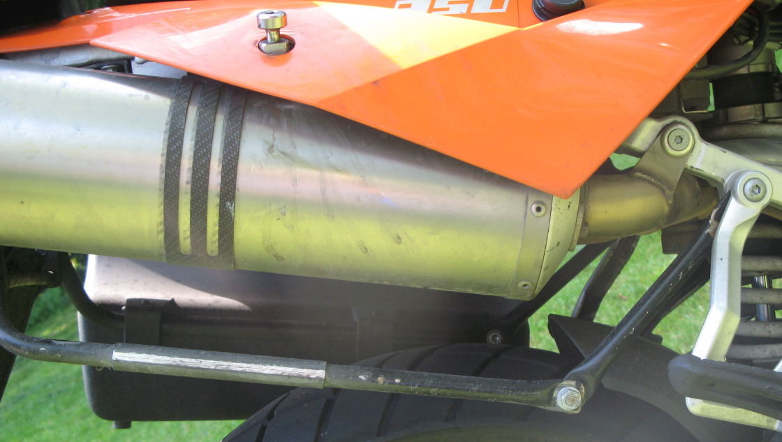

BeitragVerfasst am : Mo, 9. Jul 2007, 16:58    Titel: Antworten mit Zitat
wie sieht's mit der Temperatur aus Question
Sollten die originalen SuMo-Töpfe auch so heißt werden wie die der ADV, dann kannst Du vielleicht nen Braten in den Koffern schmoren.
Motorradhotel im Harz
sumolerOffline
BeitragVerfasst am : Mo, 9. Jul 2007, 16:59    Titel: Antworten mit Zitat
Hallo zusammen,
fahren nicht putzen. Mit den Akras funktioniert das nun einwandfrei. Es war zwar heute nicht warm aber ich denke es wird zu keinen thermischen Problemen kommen.
sumoler

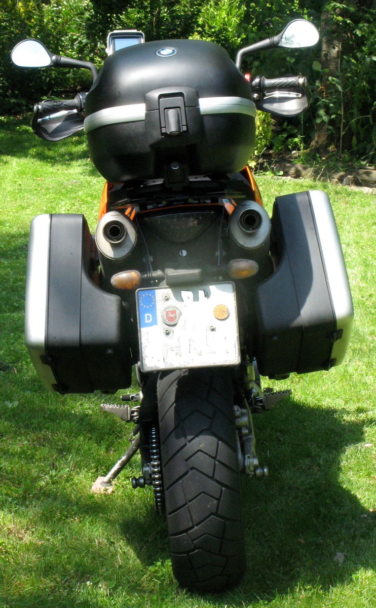

sumolerOffline
BeitragVerfasst am : So, 19. Sep 2010, 19:53    Titel: Re: Langzeiterfahrungen mit Vario-Koffern Antworten mit Zitat
Hier noch ein Foto der Koffer.[quote="emacs @ Sa, 18. Sep 2010, 14:40"][/url]
 Dateigröße:  267.82 KB
 Angeschaut:  5473 mal

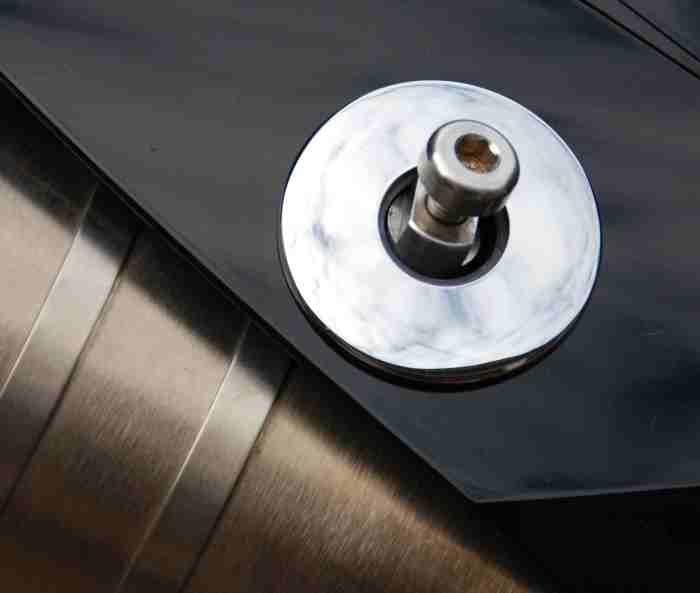

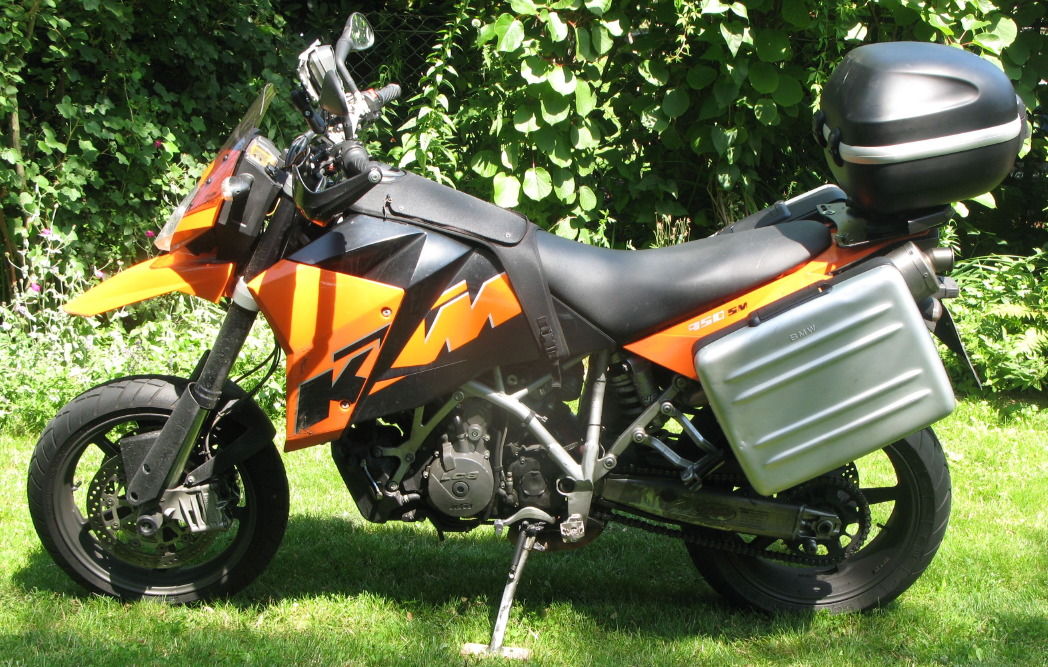

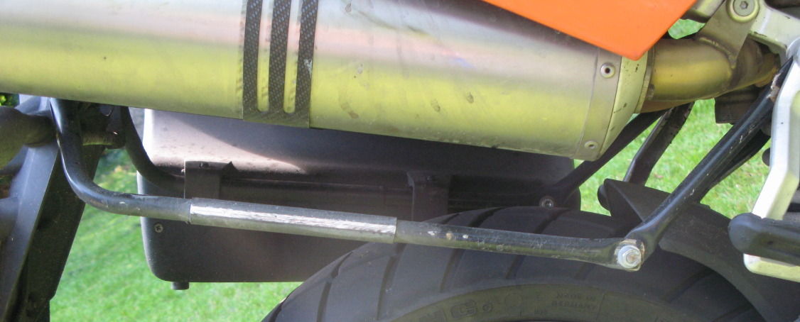

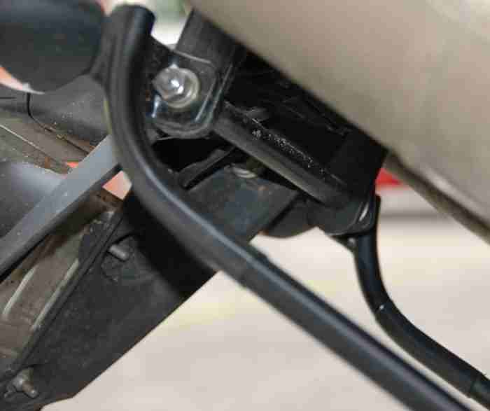

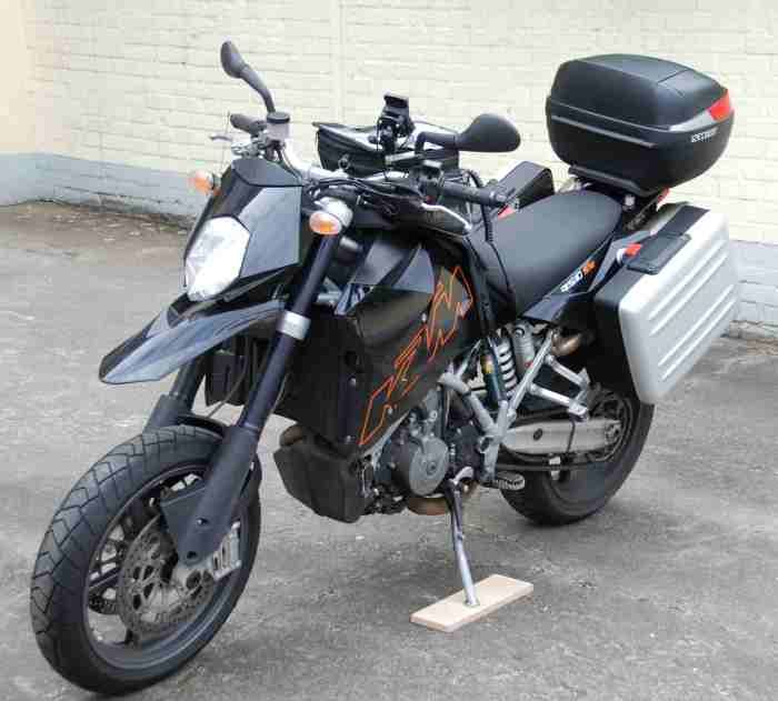

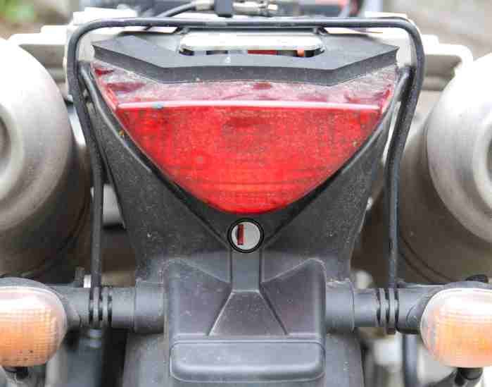

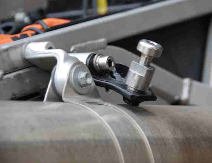

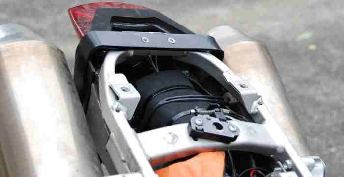

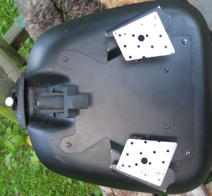

BeitragVerfasst am : Sa, 27. Aug 2011, 19:17    Titel: BMW-650-Gepäckset ohne Schweißen und Warmbiegen Antworten mit Zitat
Wer handwerklich eingeschränktere Möglichkeiten hat als sumoler und optisch ein paar Abstriche macht, kann die originalen Befestigungsteile der 650 Dakar nehmen, zurechtsägen und um Rohre aus dem Baumarkt ergänzen - siehe Bilder.
Topcase und Koffer sind gleichschließend, das kann man beim BMW-Händler machen lassen. Wichtig ist, ein Topcase vor Bj. 2004 zu nehmen, für das es noch eine separate Halterung gibt. Sonst muss man unten am Topcase unschön basteln, wie das Bild 6 zeigt - da hatte ich leider beim Ebay-Kauf gepennt.
Die abgebildeten Anbauten fahre ich jetzt seit rund 3000 km, in das Topcase passt auch der Shoei XR1100, darum ist das Vario-Topcase von der 1100 GS nicht mehr drauf. Außerdem kriegt man das nicht gleichschließend mit den Koffern. Und wenn es schon optisch nicht perfekt ist, soll es ja wenigstens funktional stimmen ;-)
 Dateigröße:  200.56 KB
 Angeschaut:  5303 mal
 Dateigröße:  200.73 KB
 Angeschaut:  5260 mal
 Dateigröße:  86.81 KB
 Angeschaut:  5290 mal
 Dateigröße:  67.46 KB
 Angeschaut:  5204 mal
 Dateigröße:  110.26 KB
 Angeschaut:  5242 mal
 Dateigröße:  63.74 KB
 Angeschaut:  5240 mal
