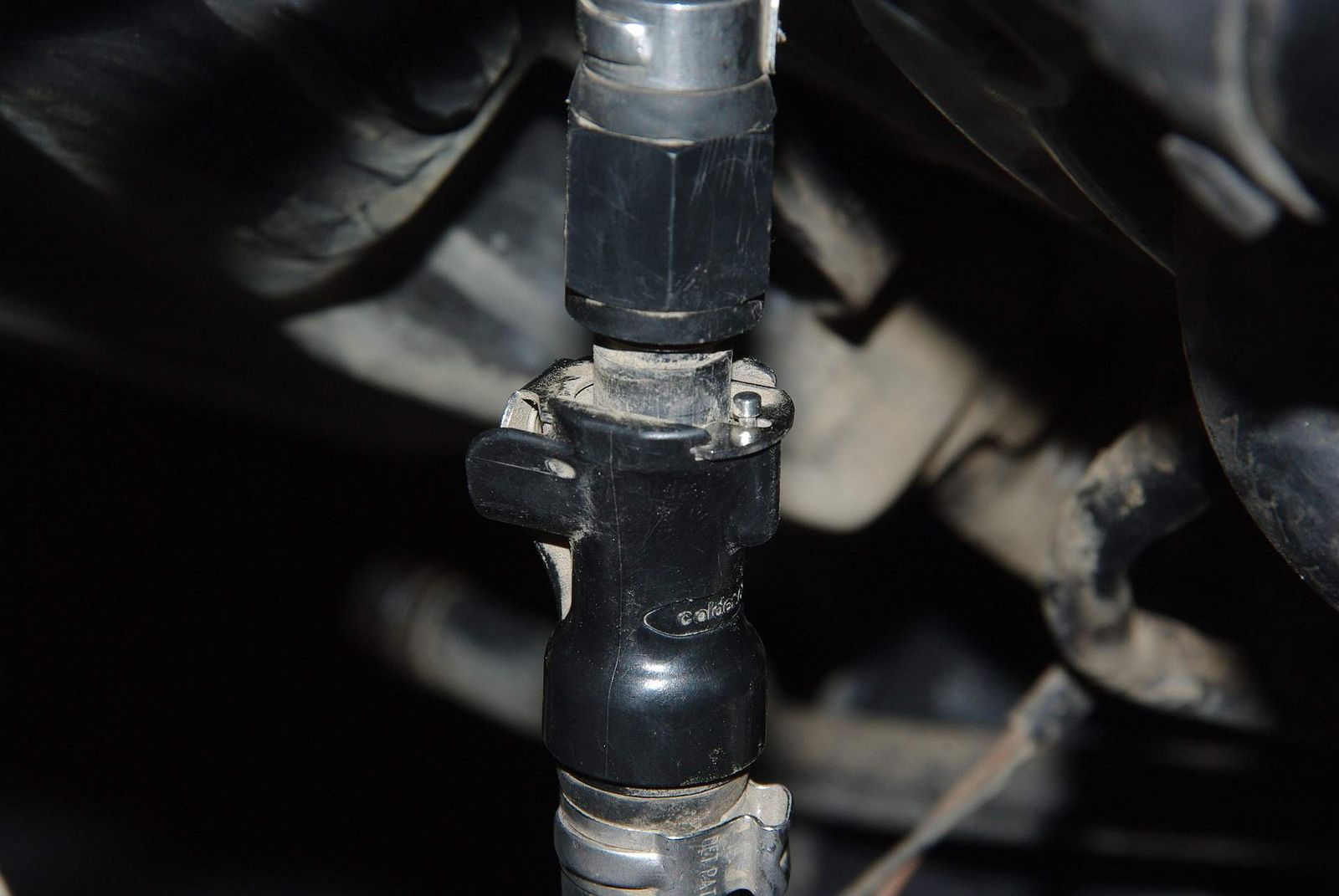

BeitragVerfasst am : So, 7. Sep 2014, 12:27    Titel: Antworten mit Zitat
Dank Euch.
Hab das Ding endlich auseinanderbekommen, auch wenn sich die Kupplung etwas geziert hat. Vermutlich war daran der Dreck schuld.
Der O-Ring ist zwar noch intakt und am Platz, sieht aber nicht mehr so dolle aus und wird auf jeden Fall ersetzt.
Beim Zusammenbau fiel dann auf, das die Kupplung bei heute morgen garnicht richtig zusammengesteckt und eingerastet war (s. Photo).
Aber das sie so die Islandtour unauffällig durchgehalten hat und dann beim ersten heimatlichen Start undicht wird wäre ein ziemlicher Zufall. Vielleicht ein unbemerkter Teilerfolg bei meinen gestrigen Demontageversuchen?
Und die Startschwierigkeiten kann ich mir damit auch nicht erklären. Selbst mit der Undichtigkeit sollte der Benzindruck für Leerlauf doch ausreichen.
Naja, Eins nach dem Anderen.

Stephan_HarzOffline
Anmeldungsdatum: 06.03.2007
Beiträge insgesamt: 1499
zweiradlos
BeitragVerfasst am : So, 7. Sep 2014, 16:36    Titel: Antworten mit Zitat
Bei "Zündung an" wird für den Start Benzindruck aufgebaut. Dieser entweicht dann über die Schnellkupplung, so dass die BP erst wieder Druck aufbauen muss und dies dauert durch die Undichtigkeit dann auch noch länger. Da sind die Startprobleme recht logisch.
Du kannst ja für's erste das ganze mal sauber machen, ordentlich zusammenstecken und noch mal testen. Ggfs. ist der O-Ring gar nicht kaputt.

jo.giOffline
Anmeldungsdatum: 07.06.2009
Beiträge insgesamt: 119
Wohnort: Sindelfingen
Alter: 61
 →  71.000 km
BMW R27 Gespann, Bj.`61
BeitragVerfasst am : So, 7. Sep 2014, 22:42    Titel: Antworten mit Zitat
Du hast schon recht, aber im Fahrbetrieb war dann nichts mehr auffällig. Und da dürfte ja mehr Sprit abgerufen werden als beim Starten.
Den O-Ring werde ich trotzdem mal tauschen, jetzt wo alles schon auseinander ist.
Und dann wieder probefahren.
