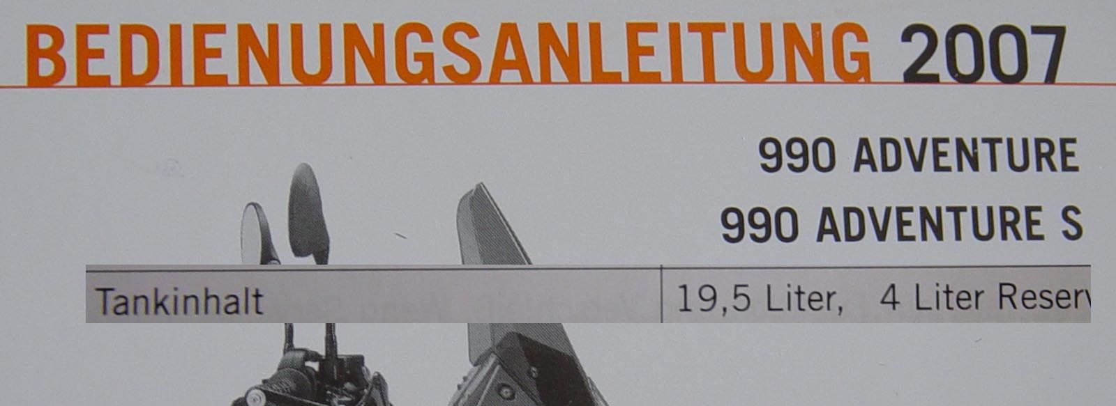

KattemOffline
Anmeldungsdatum: 12.06.2006
Beiträge insgesamt: 38
BeitragVerfasst am : Mo, 4. Jun 2007, 15:51    Titel: Antworten mit Zitat
und so siehts bei mir aus, wenns ne 2007er is, hat sie 19,5l aber is ja egal,
stimmts Very Happy
 Dateigröße:  81.94 KB
 Angeschaut:  1046 mal
EdiOffline
Anmeldungsdatum: 04.07.2003
Beiträge insgesamt: 639
BeitragVerfasst am : Mo, 4. Jun 2007, 16:03    Titel: Antworten mit Zitat
Hi,
ich hab meine Tanks (2006er N) mal komplett entlehrt und dann zwangsläufig wieder gefüllt. 21,3L gingen rein, bis zur absoluten Unterkante.
Die Frage ist halt wieviel davon nutzbar sind und wieviel in irgendwelchen Ecken bleiben, wenn sie stehen bleibt.
Aber 19,5L... An den Tanks der 07er wurde doch nix geändert??
Edi
PeterLEOffline
Anmeldungsdatum: 22.03.2006
Beiträge insgesamt: 1299
BeitragVerfasst am : Mo, 4. Jun 2007, 16:06    Titel: Antworten mit Zitat
Vielen Dank Exclamation
Nicht auszuschließen, daß unsere Freunde in Mattighofen ein "SilentUpdate" (auf dem Papier) gemacht haben.
Die neue Zahl würde sich ja mit meinen Erfahrungen decken.
Peter aus L
Nachtrag:
Jetzt gerade die Info von Edi gelesen -> wenn ich mal Lust und Laune habe und mich gerade nicht leiden kann, werde ich mal litern ...
Kann auch sein, daß man in .at meint, die "nutzbare Menge" angeben zu müssen Wink
Stephan_HarzOffline
Anmeldungsdatum: 06.03.2007
Beiträge insgesamt: 1499
zweiradlos
BeitragVerfasst am : Mo, 4. Jun 2007, 17:58    Titel: Antworten mit Zitat
Habe auch das Gefühl, dass KTM hier still und heimlich den Tankinhalt etwas runtergeschraubt hat Rolling Eyes
Ich glaube wir können uns darauf einigen, dass die Tanks 21 Liter haben, aber man nur 19,5 nutzen kann ... egal ob '06 oder '07
... vielleicht muss man die '06er kurz auf die Seite legen, damit die 1,5 Liter irgendwie aus ihrer Ecke kommen.
