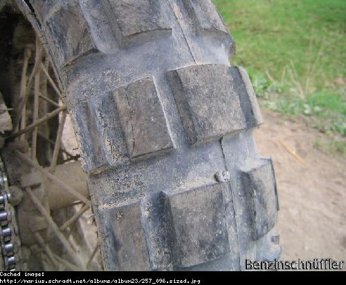

BeitragVerfasst am : Di, 22. Mai 2007, 21:35    Titel: Re: Conti Road Attack - Reparatur möglich? Antworten mit Zitat
Tu einen neuen Schlauch rein und fahr den Reifen weiter wie bisher.
Ich tät den Schlauch, wenn das Loch nicht allzu gross ist, einfach flicken und gut.
Auf dem Bild hatte ich mir einen Hufnagel eingefahren, Schlauch geflickt und weiter gefahren,
war damit sogar noch in den Westalpen. Hatte aber immer einen neuen Schlauch dabei... Wink
