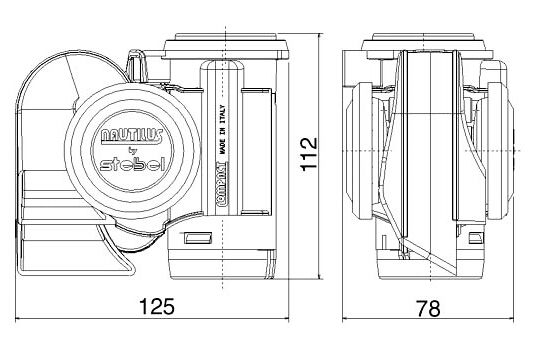

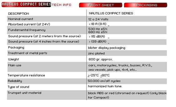

wegen lauter Hupe schau mal hier
http://www.stebel.it/stebel/index2007.htm
unter Products und Nautilus compact
Das ist so ziemlich das kleinste und lauteste was Du bekommen kannst.
VG Schimmi

Danke für den Tip...
Die klingt bestimmt besser und ist auch noch was lauter,
nur: sie wiegt 600Gramm (die vom Louis bestimmt keine 60)
und zieht an 24V 9A! Da muss dann doch ein Relais ran und
(noch!) ein Kabel runter zu Battarie...
Da versuch ich es mal mit dem Tröt vom Louis und werd eben
eine rasende Alarmanlage Cool
flops

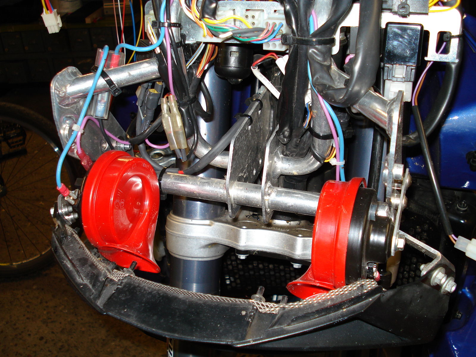

Die da hört auch der Luigi:
