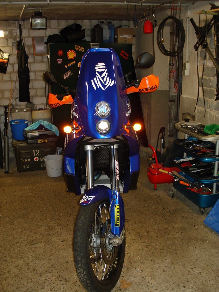

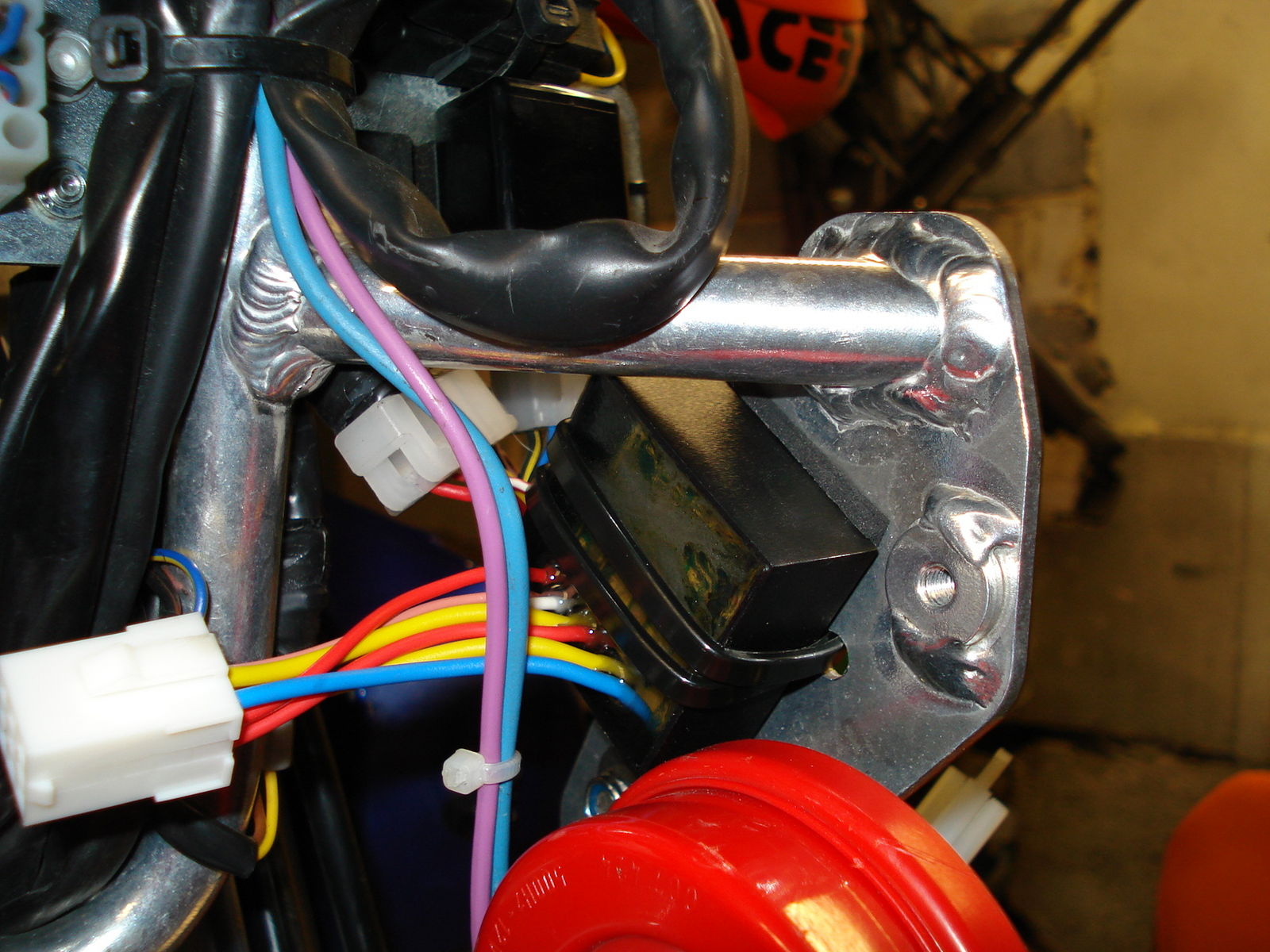

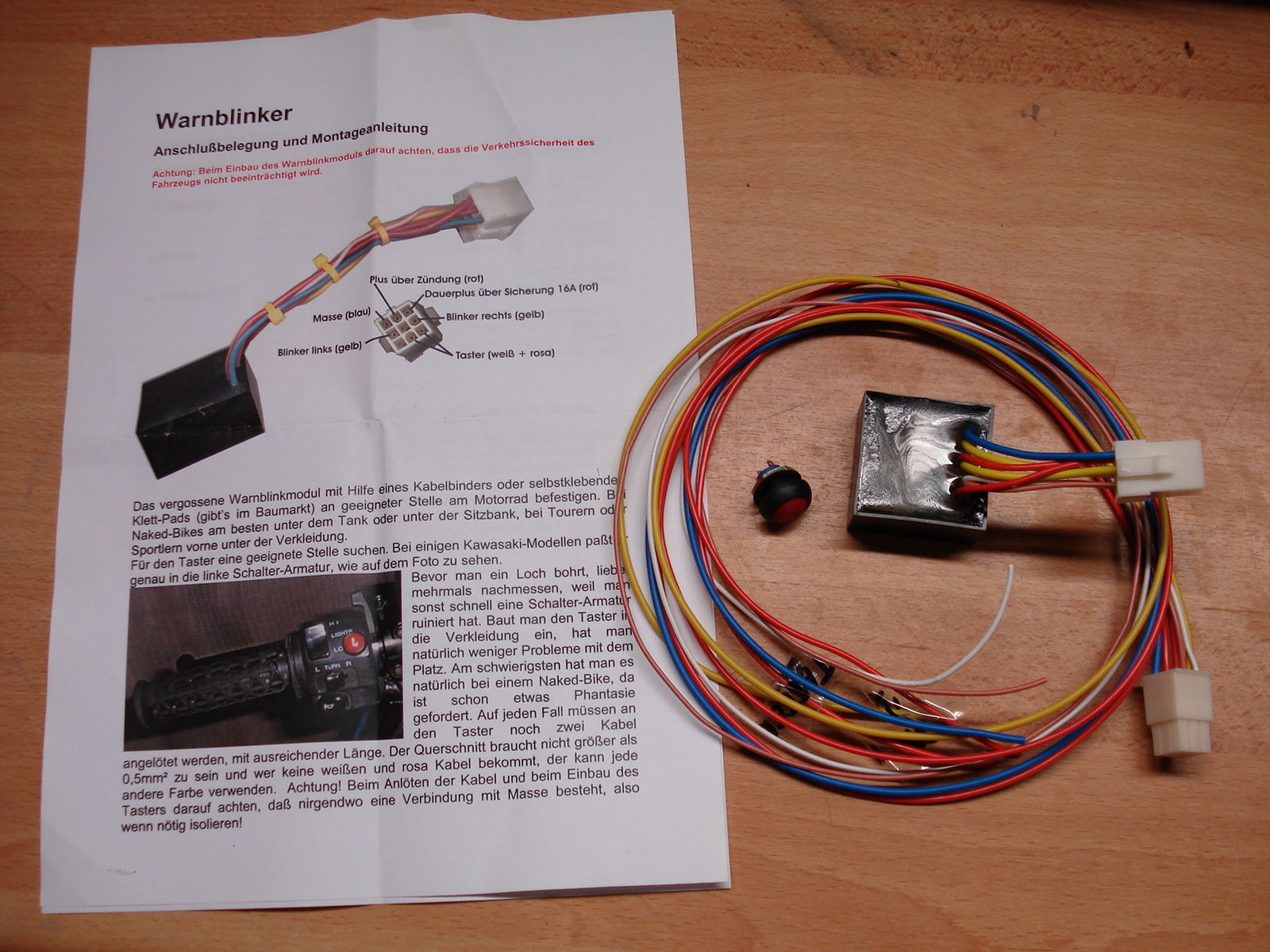

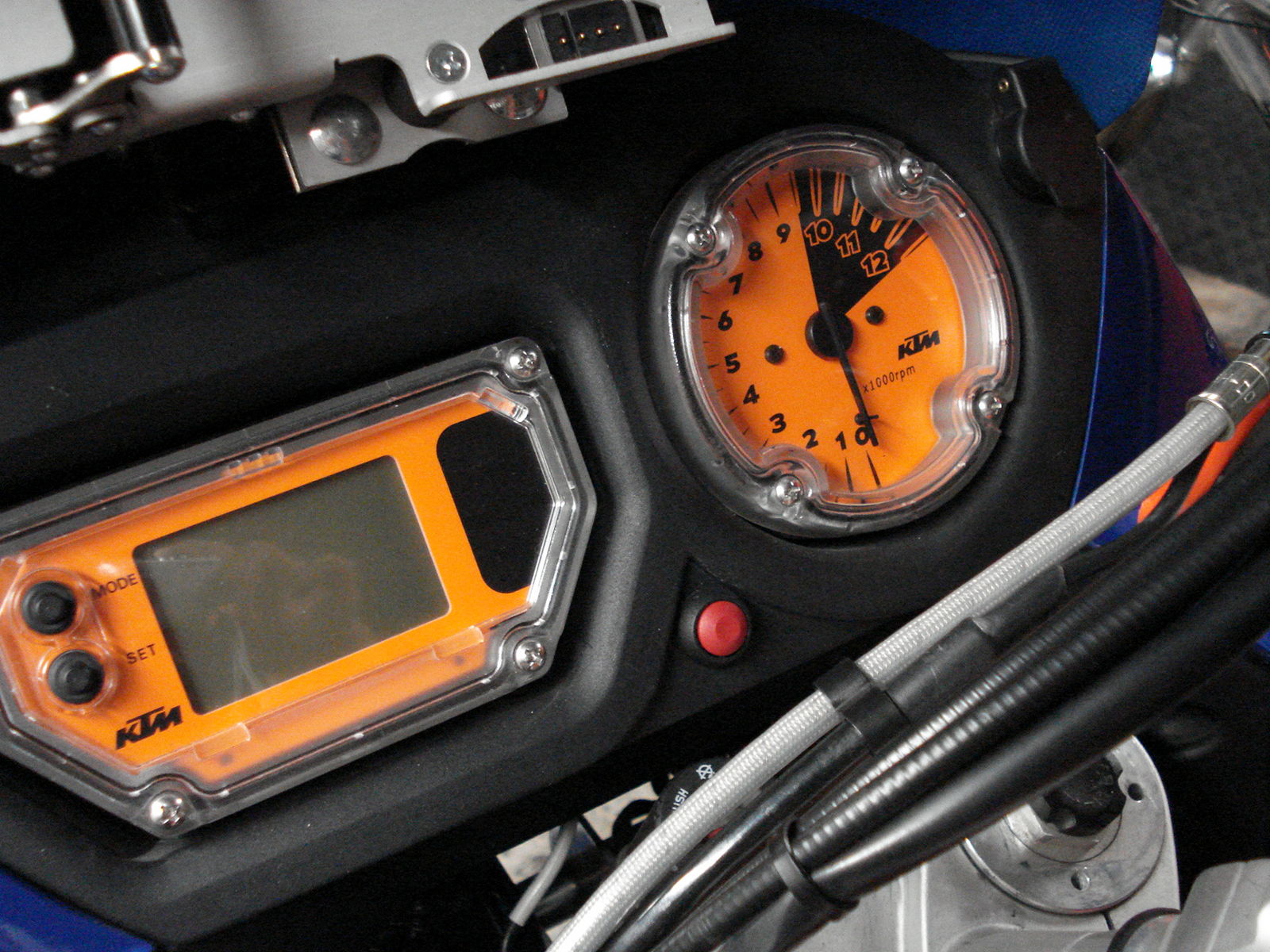

Eigentlich habe ich Gimmicks wie Heizgriffe, Warnblinker, u.s.w. an Motorrädern für reichlich überflüssig gehalten.
Vor kurzem musste ich mich aber mit plattem Vorderrad noch ca. 20km nach Hause quälen. Da war ich wirklich heilfroh, daß mir ein Kumpel mit seiner GS mit Warnblinker den Rücken freigehalten hat.
Eine Warnblinkanlage muß also her. Durch einen Heizgriff-Fred hier im Forum bin ich dann auf die Seite vom Volkmar gestossen. (http://www.volkmarheinz.de/)
Der hat ein super Warnblinkmodul entwickelt und vertreibt es zum Selbskostenpreis.
Einbau ist recht einfach. Volkmars Einbauanleitung ist klasse. Das einzige Problem dürfte die Spannungsversorgung sein. (Dauerplus, 16A abgesichert) Da muß eine separate Leitung von der Batterie gelegt werden. Bei mir wars einfach. Ich habe für die Fanfaren sowieso schon eine separate Spannungsversorgung liegen.
Hier mal ein paar Bilder:

BeitragVerfasst am : Sa, 19. Mai 2007, 15:29    Titel: Re: Warnblinkanlage Antworten mit Zitat
Ollebolle @ Sa, 19. Mai 2007, 13:50 hat folgendes geschrieben:
Ich glaube kaum, dass das bisschen Elektronik 16A verbrät. blink
Daher ist schätzomativ keine extra Leitung für die Blinkerei notwendig.

BeitragVerfasst am : Sa, 19. Mai 2007, 17:10    Titel: Re: Warnblinkanlage Antworten mit Zitat
NoCarrier @ Sa, 19. Mai 2007, 16:29 hat folgendes geschrieben:
Glaub ich ja eigentlich auch nicht (4x10W : 12V = 3,33A).
Das gilt wohl wohl eher für 21W-Blinkerlampen, da wären es schon 7A.
Aber guckst Du hier:

Volkmars Anlage hat aber einen entscheidenden Vorteil.
Man kann die Anlage nur bei eingeschalteter Zündung aktivieren. Bei Zündung aus läuft sie aber weiter. So kann Dir also niemand zum Spaß mal die Batterie leerblinken lassen.

P.S.: Den Schalter hatte ich in die Blinkerarmatur auf der linken Lenkerseite eingebaut. Das passt so grade rein und sitzt sehr griffgünstig.
MattiskOffline
Anmeldungsdatum: 11.02.2005
Beiträge insgesamt: 146
BeitragVerfasst am : Mo, 21. Mai 2007, 22:02    Titel: Antworten mit Zitat
gschimmy @ Mo, 21. Mai 2007, 7:37 hat folgendes geschrieben:
Kannst du mal ein Bild posten von der Einbaupostion? Danke!
