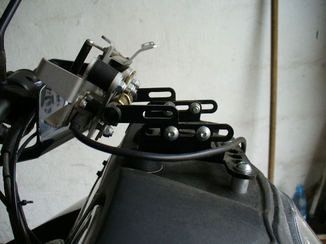

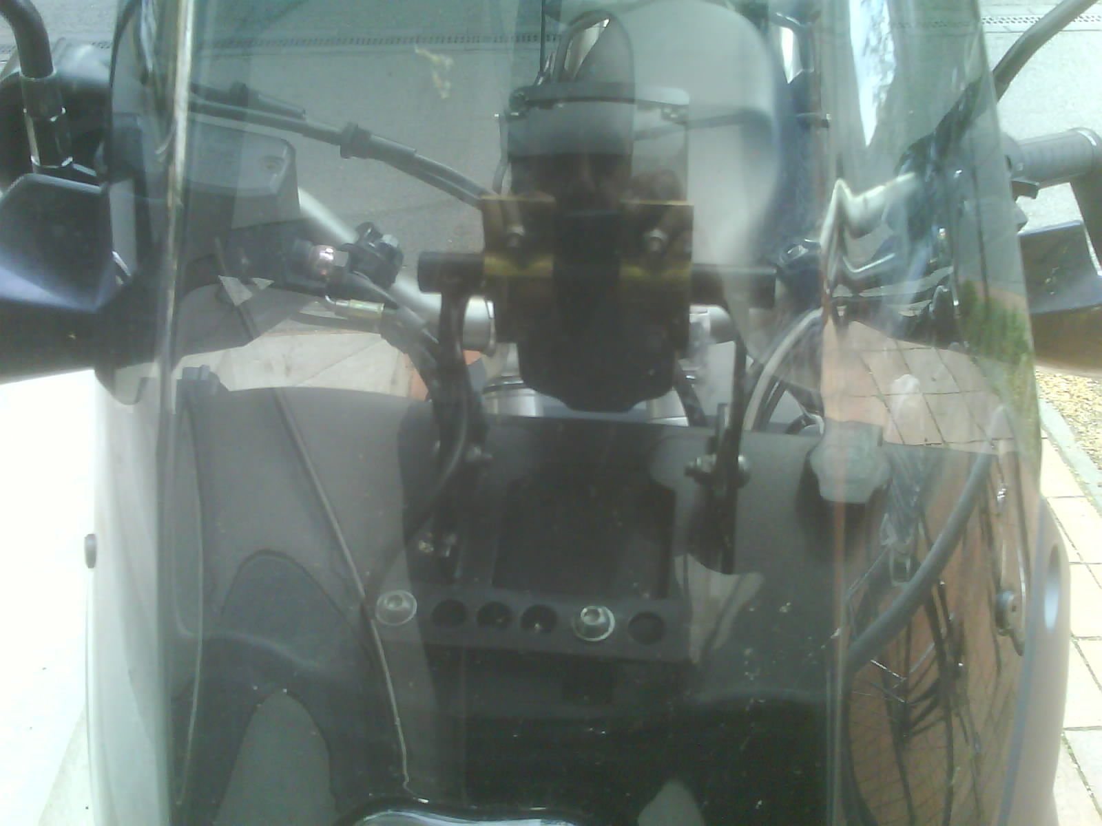

Strom kommt von hinter der Lampenmaske (die bereits abgesicherten Leitungen.
Als Halterung habe ich den Standard Touratech GPS Anbau ein wenig modifiziert, nicht mehr waagerecht, sondern nur mit zwei Schrauben schräg nach oben. Siehe Bilder.

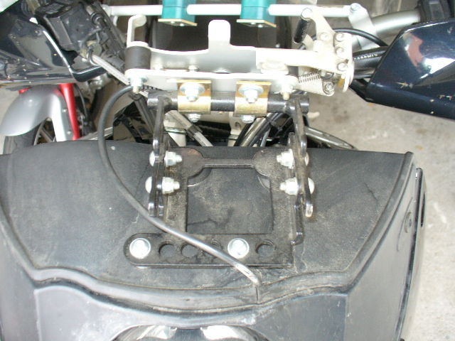

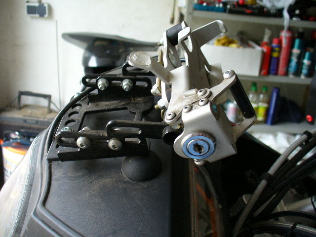

PS:Habe eben noch ein paar Bilder gemacht,mit Quest Halterung.Die halbrunden Gummiunterlagen habe ich im Baumarkt geholt,da mir die Vibrationen zu groß waren.

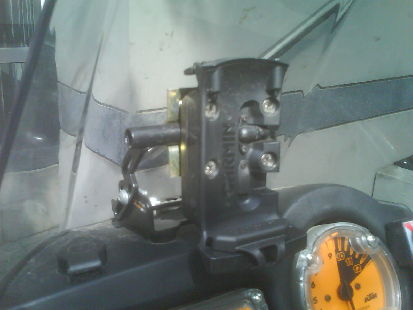

Bei Garmin ist die gesamte Halterung incl der Schellen und des Stromkabels dabei, von Touratech habe ich nur das Gestänge an dem die Schellen befestigt sind.
Leider habe ich beim Einbau vom Gestänge gepennt, normaler weise reichen zwei niedliche Bohrungen, die in bereit vorher gesehen Aussparungen gesetzt werden, völlig aus, ist also kein großer Eingriff.
Wie bereits in ein paar Threads besprochen, hat die Lc8 schon vorbereitete abgesicherte Stromleitungen, da muss man nur mit Kabelschuhen rein und dann was es das schon.
Hatte bei der AT den GPS auch auf der Mittelstrebe, bin da mal rauf gefallen, tut ordentlich weh, denke in der Kanzel ist das Ganze besser geschützt.
Leider noch keine Langzeittest Ergebnisse, aber die Ersten 1000km hat das Ganze schon überstanden.
Den original Garmin Halter finde ich ganz gut, da er nicht wie der Touratech klappert (zumindest rasselte der 2610 Halter), wenn kein GPS drin ist und die Anschlüsse gut geschützt sind (Magnet Klappe für Hauptanschluss)

Die beiden Schellen gehören schon zur Quest Halterung von TT.
Die Strebe ist alles was auf dem ersten Bild "schwarz" ist inklusive der Schrauben an den Seiten und der Hülsen die durch das Cockpit gehen.Unter der Verkleidung ist nochmal eine Platte die ebenfalls dazu gehört.
