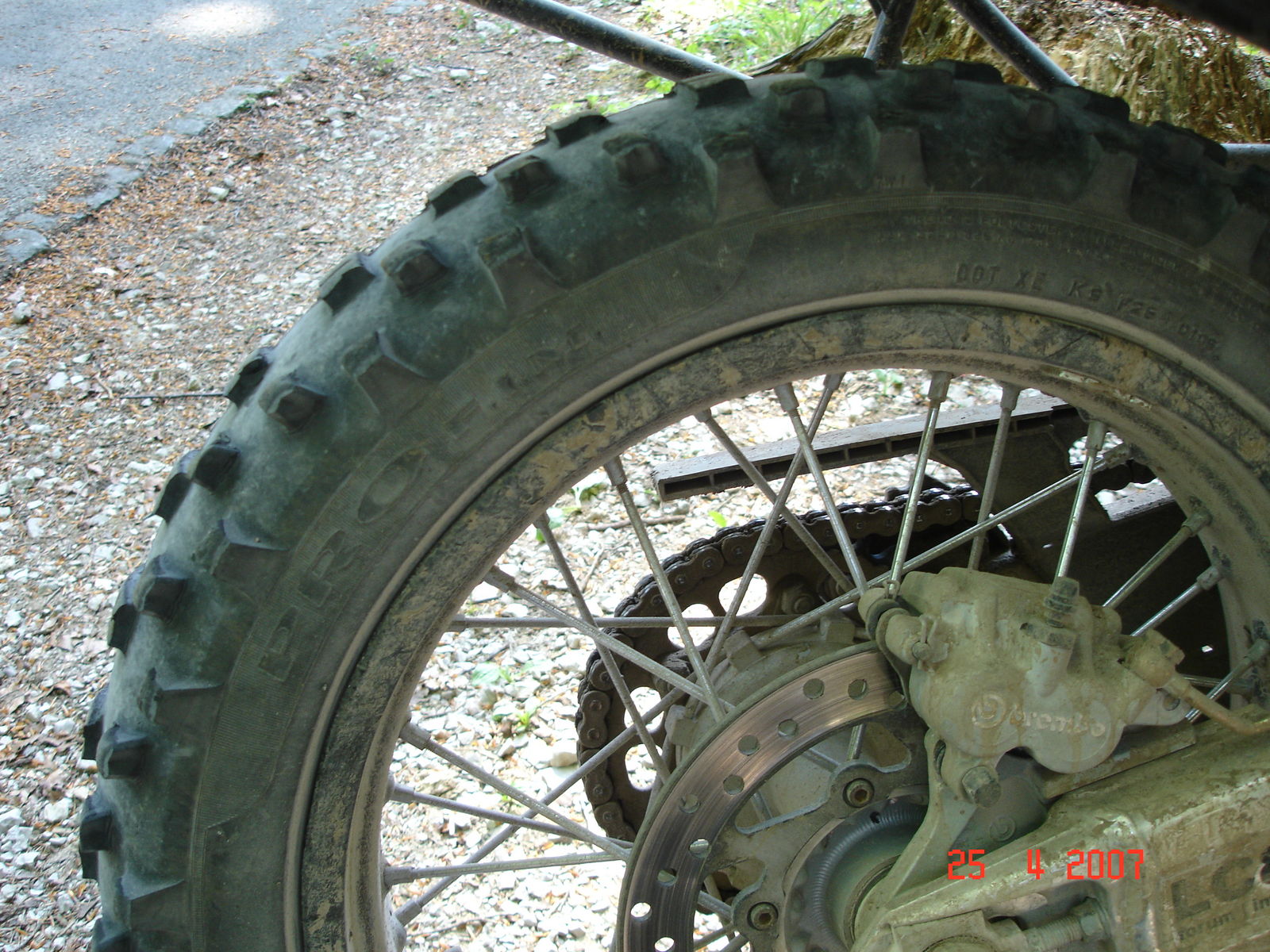

Na ja,
der Scorpion Pro war ja schon 2x in Slo.
Nach dem zweiten mal hat er so ausgesehen, wie auf dem Bild unten.
Mr. Green So fährt er sich auf der Straße viel präziser, es sind keine Stollen mehr da, die sich unter 100Ps wegbiegen können. Mr. Green
Wobei er im trockenen Geläuf immer noch ganz nett gript. Rolling Eyes
Gesamtlaufleistung ca. 1200Km, geht aber evtl. noch ca. 200KM (im Trockenen)

Smile Ok, aber rechne mal die Gesamtkilometerzahl?
(die paar Serpentienen und die weghaengenden Gummiwuerstchen verschweigen wir mal lieber Mr. Green )

Die 100 PS hast du aber nicht oft abgerufen, oder? Hätte ich jetzt nicht erwartet, dass der so gut hält. Nachdem ich nen gebrauchten MT32 nach 60km LC8 (Motocross) wegschmeißen konnte, ein Michelin Baja nach 350km mit Stollen um sich warf und auch ein MT21 bei Vollgas auf der tunesischen Autobahn Richtung Fähre einzelne Stollen verlor (gut, der hatte nur 1bar drin, mit 2,5bar hält der auch Tempo 200 aus...)
Werde den Scorpion pro in Grimme mal testen. Auf den Felgen ist er ja schon seit nem halben Jahr unsure

Nee, das Gelände dort ist nicht gerade prädestiniert um öfter 100PS voll im Eingriff zu haben.
Und die Hintermänner würden es nicht gerade lieben, wenn ich Ihnen Faustgroße Steinchen entgegenschieße, deswegen wurde im tiefen Schotter eher zaghaft am Gas gedreht. Rolling Eyes
Luftfdruck im groben Schotter 1,4 bar sonst 1,8.
Für da unten wäre eine leichte Sportenduro (aber mit größeremTank!) eigentlich die viel bessere Wahl, die Leistung dieser Motoren reicht da locker aus, der riesige Vorteil wäre das geringe Gewicht des Moppeds.
Teilweise ist es mehr trialartig durch die Wälder gegangen.
Einzig auf den etwas offeneren Schotterwegen kann man es ein bisschen fliegen lassen und driften was das Zeugs hält, was süchtig machen kann. Wobei das auch mit Vorsicht zu genießen ist, da immer und überall Holzrücketratoren und quer liegende Baumstämme auftauchen können.
Viele Leute leben da unten anscheinend von der Forstwirtschaft.
Bin mit dem Reifen auch mal ca. 200KM Asphalt gefahren(konnte das genudel nicht mehr aushalten), da hat er sichtlich gelitten, wobei es aber auch saumäßig Spaß gemacht hat.
Man hat damit das Gefühl ein viel leistungsstärkeres Mopped zu haben, weil der Reifen sehr früh unter der Power kapituliert, dabei aber prima kontrollierbar bleibt.
Auf den kleinen Asphalt pässen kann man damit sehr schön mit dem Gas den Driftwinkel bestimmen. wub
Als nächstes kommt der Scorpion pro extra mit 18mm Stopplen drauf, der soll noch zäher sein unsure
