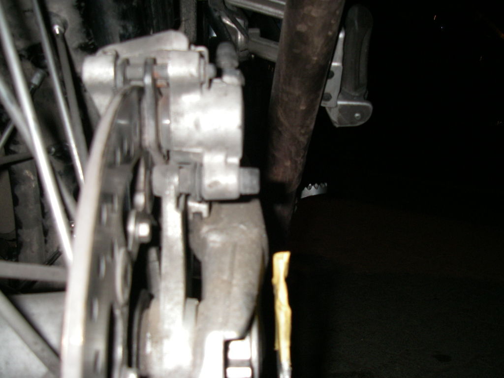

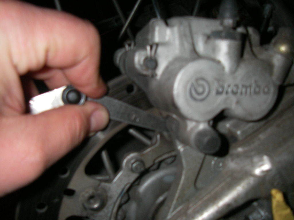

Nachdem meine Hintere Bremsscheibe sich dem Verschleißmaß nähert würde ich gerne wissen ob man die schwimmende Scheibe der 990er statt der starren der 950er nehmen kann - in der Hoffnung auf weniger Quietschen.
Ja, ich habe http://forum.lc8.info/viewtopic.php?t=7238&start=15 gelesen, aber so 'ne richtig klare Aussage ist da irgendwie nicht drin.
Könnte mal jemand der werten 990er-Fahrer mal ein Foto der hinteren Bremse machen, so daß man sieht wieviel Platz da noch ist? Vielen Dank.
Bei der 950er sind's etwa 2,5mm.
- Philip

Die schwimmende Scheibe geht, hab ich bei meiner 03er auch bei einem Radsatz montiert.

BeitragVerfasst am : Do, 19. Apr 2007, 21:21    Titel: Antworten mit Zitat
Der Niet steht 2mm über, bleiben also 0,5mm über. Wobei ich jetzt den Lochkreisdurchmesser nicht gemessen habe... aber es geht problemlos Exclamation

BeitragVerfasst am : Fr, 27. Apr 2007, 22:15    Titel: Antworten mit Zitat
50/100mm das ist genug Abstand wenn man keinen Lagerschaden fährt... Cool
 Dateigröße:  124.2 KB
 Angeschaut:  918 mal
geht saugend 50/100mm
 Dateigröße:  119.36 KB
 Angeschaut:  882 mal
ktm-pilot
ADV1000 -->89,1KW

BeitragVerfasst am : Fr, 27. Apr 2007, 22:17    Titel: Antworten mit Zitat
Dann müsste das bei Dir auch passen. Denn weiter oben hatten wir ja schonmal 2,5mm - 2mm = 0,5mm Exclamation

BeitragVerfasst am : Fr, 27. Apr 2007, 23:03    Titel: Antworten mit Zitat
ktm-pilot @ Fr, 27. Apr 2007, 23:15 hat folgendes geschrieben:
50/100mm das ist genug Abstand wenn man keinen Lagerschaden fährt... 8)
Hm. Reichlich eng aber geht. Vielen Dank.
