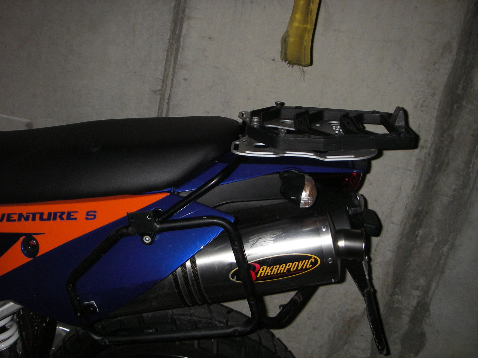

BeitragVerfasst am : Mo, 9. Apr 2007, 18:08    Titel: Antworten mit Zitat
jo, ich bin mal gerade in die Garage und hab nen Foto gemacht. Es ist der Original-KTM Träger, da ist reichlich Platz zwischen Kofferträger und Blinker.
@ silberfisch: genau dieser Träger ist noch zu haben, ich bin bis jetzt nur zu faul ihn abzuschrauben.
 Dateigröße:  46.31 KB
 Angeschaut:  7544 mal

BeitragVerfasst am : Mo, 9. Apr 2007, 18:43    Titel: Antworten mit Zitat
@aberhallo,
Danke für das schnelle Foto. Hast du den Kofferträger von den 950 Modellen verwendet oder it das der neue für die 990 Question Question Question
Sorry das ich so blöde Frage??? unsure
Bikehistory: MZ ETZ 150(1988), DR650 Dakar(92), EGS 620(95), SM 640(02),SMC 660(03), 990Adv(07)
HP http://www.janotha.de
aberhalloOffline
Anmeldungsdatum: 08.02.2007
Beiträge insgesamt: 79
BeitragVerfasst am : Mo, 9. Apr 2007, 18:53    Titel: Antworten mit Zitat
es ist der Originalträger für die 990er.

BeitragVerfasst am : Mo, 9. Apr 2007, 21:54    Titel: Antworten mit Zitat
blitz @ Mo, 9. Apr 2007, 18:56 hat folgendes geschrieben:
hey,
beide sind identisch.
habe meinen alten 950er träger an die 990er ohne probleme angebaut.
blitz
habe eben auch noch mal beide verglichen - kein unterschied.
Wann hast du deinen Träger gekauft? 2004 hatten die hinteren Streben jedenfalls außen noch keinen Knick.
Habe leider auf die Schnelle kein besseres Bild
 Dateigröße:  15.47 KB
 Angeschaut:  7489 mal
