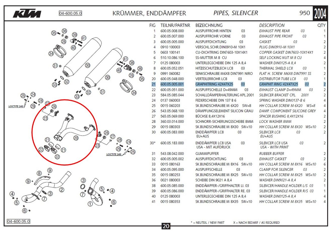

BeitragVerfasst am : Di, 23. März 2010, 20:15    Titel: Antworten mit Zitat
Heut hat`s mir auch die Dichtung zerbröselt.
Zwei neue Graphitringe 18,68 Euro blink
Ich hab schon alles auseinander, Heck unten lösen genügt.
Zwei Fragen:
1. müssen die neuen Graphitringe vorm einbauen noch zusätzlich mit irgendeiner Dichtmasse versehen werden, oder werden die ohne alles eingesetzt Question
2. Einbau stell ich mir ziemlich friemelig vor. Legt man den Graphitring ins Auspufrohr, oder besser über den Krümmer und dann das Rohr drauf? Gibt`s irgendwelche Tricks Question

BeitragVerfasst am : Di, 23. März 2010, 21:25    Titel: Antworten mit Zitat
Hab gerade keinen Fotoappart zur Hand, aber wie wär`s damit?:

BeitragVerfasst am : Di, 23. März 2010, 21:33    Titel: Antworten mit Zitat
Nö
Ich hab die Dichtringe auf die Krümmerrohre drauf und dann das Y-Stück
drüber. Wenn du die Dichtringe ins Y-Rohr steckt und dann auf die Krümmer drauf schieben willst gehen die kaputt, zumindest bei meinem ersten Versuch.
