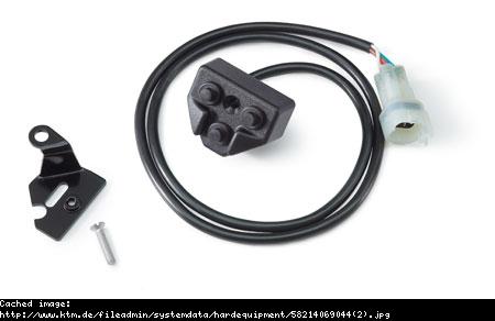

Wenn es bald keine Lösung per Fernbedienung fürs Originalinstrument gibt
Gabs doch schon immer.
Die KTM Webseite ist echt zum ... bis man da was gefunden hat...
Tripmasterschalter
58214069044
inklusive aller notwendigen Anbauteile
Allerdings macht ein echter IMO schon noch Sinn, weil man Gesamt- und Teilkilometer gleichzeitig sieht und während der Fahrt noch per Knopfdruck verändern kann und die Anzeige auf 10m genau ist, während der Originaltacho bloß 100m anzeigt.

Schradt, danke für den Hinweiß,das Teil kenne ich schon,an der Superenduro ist aber keine Anschlußmöglichkeit dafür vorhanden.Außerdem glaube ich irgendwo hier im Forum mal gelesen zu haben ,das man bei der Adventure auch mit der Fernbedienung den Tripmaster nicht "nullen" kann?Lasse mich aber gerne korrigieren.
Hmm, wenns daran scheitert, brauchst du bloß drei Kabel im Stecker des Tachos nachrüsten. Die Stecker-Einsätze gibts soweit ich weiß bei KTM einzeln.
Belegung des Anschluss-Steckers kann ich dir ausmessen, wenns nicht in der Reparaturanleitung drin steht. Oder frag mal den Fabi, der hat die Belegung des Tachos mal ausgemessen, wenn ich mich recht erinnere.
martini @ Fr, 23. März 2007, 8:09 hat folgendes geschrieben:
Soweit ich gelesen habe, kannst du damit nur die Tripmaster nullen und Funktionen durchschalten.
