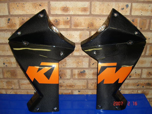

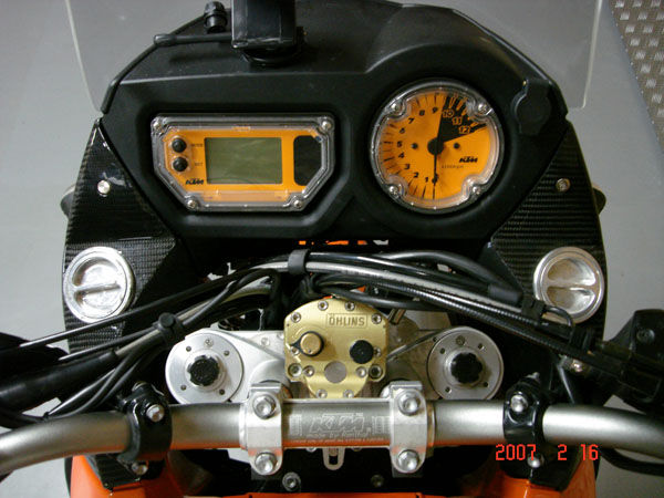

Wieder einmal bei advride gefunden...
Schaut sehr gut aus, finde ich.
Ich persönlich werde aber trotzdem auf die Safaritanks warten (nach deren letzter Aussage, wird's mind. April werden... wenn man es direkt bei den Aussis ordert...).
Aber, wem 8 Liter mehr auch reichen und wer Wert auf die Optik legt und dann noch bereit ist, etwas mehr Geld zu zahlen als für die Safaritanks (wenn man es nicht bei Teuratech bestellt...), der könnte damit glatt glücklich werden:
Hello All
Attached are a couple of pics regarding the long range fuel tanks and some other products we manufacture for KTM 990/950.
These tanks are manufactured from carbon composite fuel resistant materials they hold a extra 8 litres of fuel giving you approximately 150km extra fuel range (fully loaded). Each tank has its own fuel tap and can be individually isolated or repaired in an event of an accident.
The tanks are all interlinked with your existing tanks and so are the breather system.
Custom colours are available on request (to match your existing
paintwork)
These tanks come in DIY form (original replacement part), very easy to install, all piping and fitting instructions are supplied.
Unfortunately we are behind with manufacturing due to international demand so manufacturing time is around 3-4 weeks from date of order.
Carbon Fuel Tank 950 /990 Adventure/s Price: R10000 ex VAT (a pair).

Beim besten Willen....neee. Sieht zwar super aus aber an der Tanke wird das Tanken zur Orgie. 4 mal Tankdeckel öffnen....
Dann lieber einen 5L Kanister draufschnallen.

Wobei... Sollten ja nur Zusatztanks sein...
Hecktanks macht man ja auch nicht immer voll...
Die Vorteile wären halt: Mach ich voll wenn ich's brauche, ansonsten schleppe ich kein Mehrgewicht rum, alles Originalzubehör, wie Tankrucksack (auch die Benzinschnüfflersche Lösung! -geht beim Saf.tank nicht mehr...) oder Sturzbügel (wer denn welche hat - geht beim Saf.tank auch nicht mehr...) passt immer noch, und man hat eine bessere Optik (wem's wichtig ist), und dann habe ich jetzt bestimmt noch was vergessen... wacko
Wobei ich mir auch die Dinger aus DownUnder hole... 8 Liter sind mir nähmlich zu wenig.

was mich stoert an den beiden loesungen ist das mehr gewicht auf dem vorderrad.
hecktanks waeren da besser ... meine meinung.

naja wenn man davon ausgeht das man sowas ja eigentlich nur zur weltumrundung braucht hat man ja noch ordentlich gewicht aufm heck durch koffer, rolle usw. da dürfte doch das mehrgewicht vorn nicht groß stören.
mir persönlich gefallen diese hamsterbackenteile besser als die teile aus australien.

8 Liter Sprit sind ca. 6,5 kg. Was werden die Tanks wiegen...? Ich schätz mal, da aus Carbon (allerdings mit Aludeckel, Benzinhähnen, etc.), nur minimal mehr, als die original Hamsterbacken.
Momentan habe ich in den Hamsterbacken je einen Ersatzschlauch drinnen. Was werden die wohl wiegen... Keine Ahnung. Ich schätz jetzt einfach mal 1 kg...
Was ich eigentlich sagen will: Wenn ich diese Tanks montieren würde, dann wäre ich vorne um max. 5,5 kg schwerer als jetzt. Könnte ich - glaube ich - verkraften.
Was allerdings (in meinen Augen) für die Saf.tanks spricht: Die sind, da aus PA, leichter als die original Tanks incl. der Hamsterbacken (Haben mir die Jungs von aqualine bestätigt). Wenn man da jetzt "nur" 32 Liter reintankt, dann ist man gewichtsmässig unter der o. g. Kombination und hat noch dazu den Vorteil, dass das Gewicht weiter unten ist.
Und wenn man will/muss kann man auch über 44 Liter bunkern...
