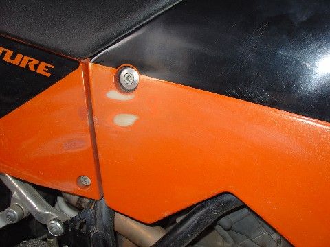

Irgendwo hab ich an einer LC8 schon mal schöne Carbon Pads von Technosel gesehen. Waren so kleine Dreiecke in dem Bereich, wo bei mir der Lack weg ist. Wer kann mir sagen woher ich die bekomme?
Hab schon mit verschiedenen Folien experimentiert, aber im off Road Einsatz (Fahren im Stehen, Stiefel fest angepresst, Schlamm dazwischen) halten die meist nur eine begrenzte Zeit.
Bin für jeden Tipp dankbar! Sonst bald Loch im Tank Sad

Entspann dich mal und lass das Mopped unter dir arbeiten. Ist nicht im Sinne des Erfinders, dass du stehend fährst und dabei eine starre Verbindung mit dem Fahrzeug herstellst, indem du die Karre mit den Knien zusammenpresst. Da kannst du genau so gut sitzen bleiben.

Haha! Das man den Lenker locker hält bei Fahren im Gelände muss ich dir sicher nicht erzählen.
Und wie hälst du dich dann beim Beschleunigen und Bremsen am Motorrad fest, wenn nicht mit den Beinen?

Oh doch - das ist elementarer Bestandteil jeder Enduroschulung, dass Du gerade in kritischen Situationen eine feste Verbindung zum Motorrad herstellst.
Wie heißt es noch im Zitat in der Zitzewitzschen Enduroschule (und nicht nur da):
Punkt 2.
Knie und Tank
Klemme bei Springen, Wellen und Kurven die Maschine zwischen Deine Knie. Jeder Kontakt zur Maschine bringt Dir Sicherheit und mehr Stabilität ins Fahren. In Kurven muß das kurvenäußere Knie immer fest am Tank sein. Es ist wichtig für die Führung des Motorrades und für die Kraftübertragung.
Und das ist auch genau das, was Dir bei jedem Endurotraining beigebracht wird. Wenn Du keinen vernünftigen Knieschluss hast, dann Rasten tiefer und/oder Sitzbankaufpolstern. Und schau Dir mal die Profimaschinen an. Die sind auch genau an den Stellen und am Rahmen abgewetzt. Nicht ohne Grund. Du machst das schon richtig. Das nur mal am Rande... Wink

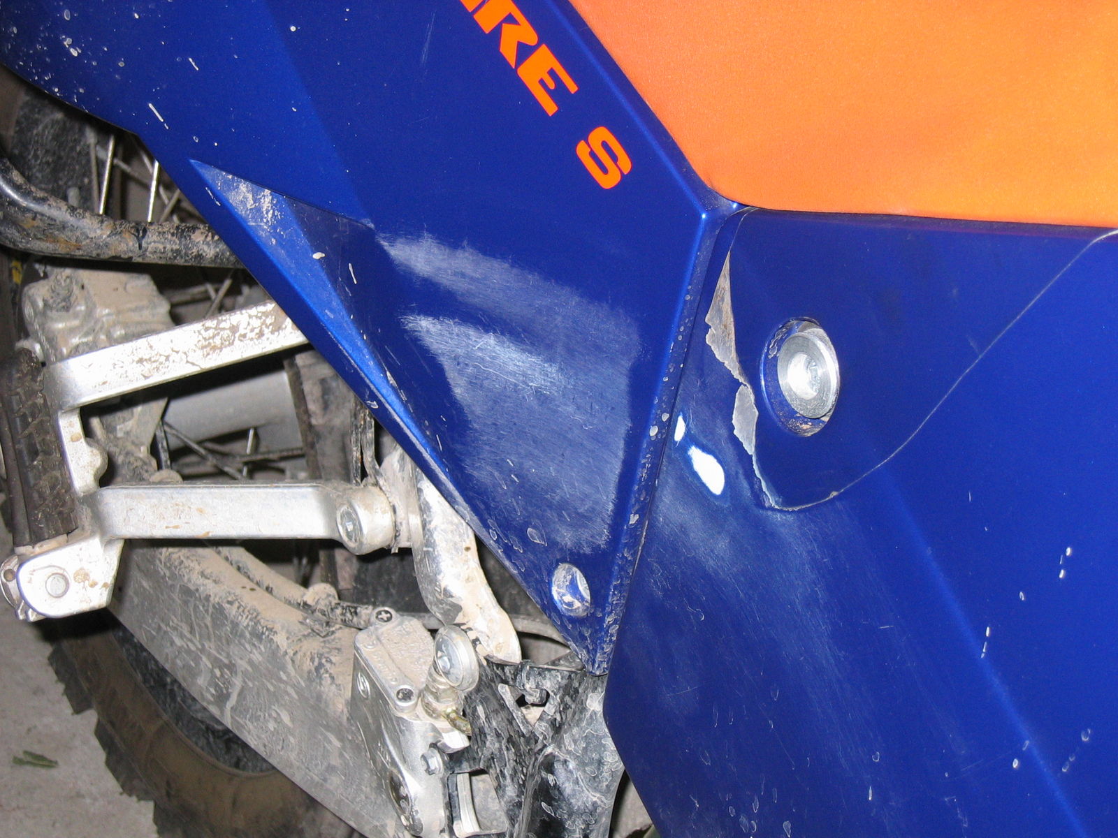

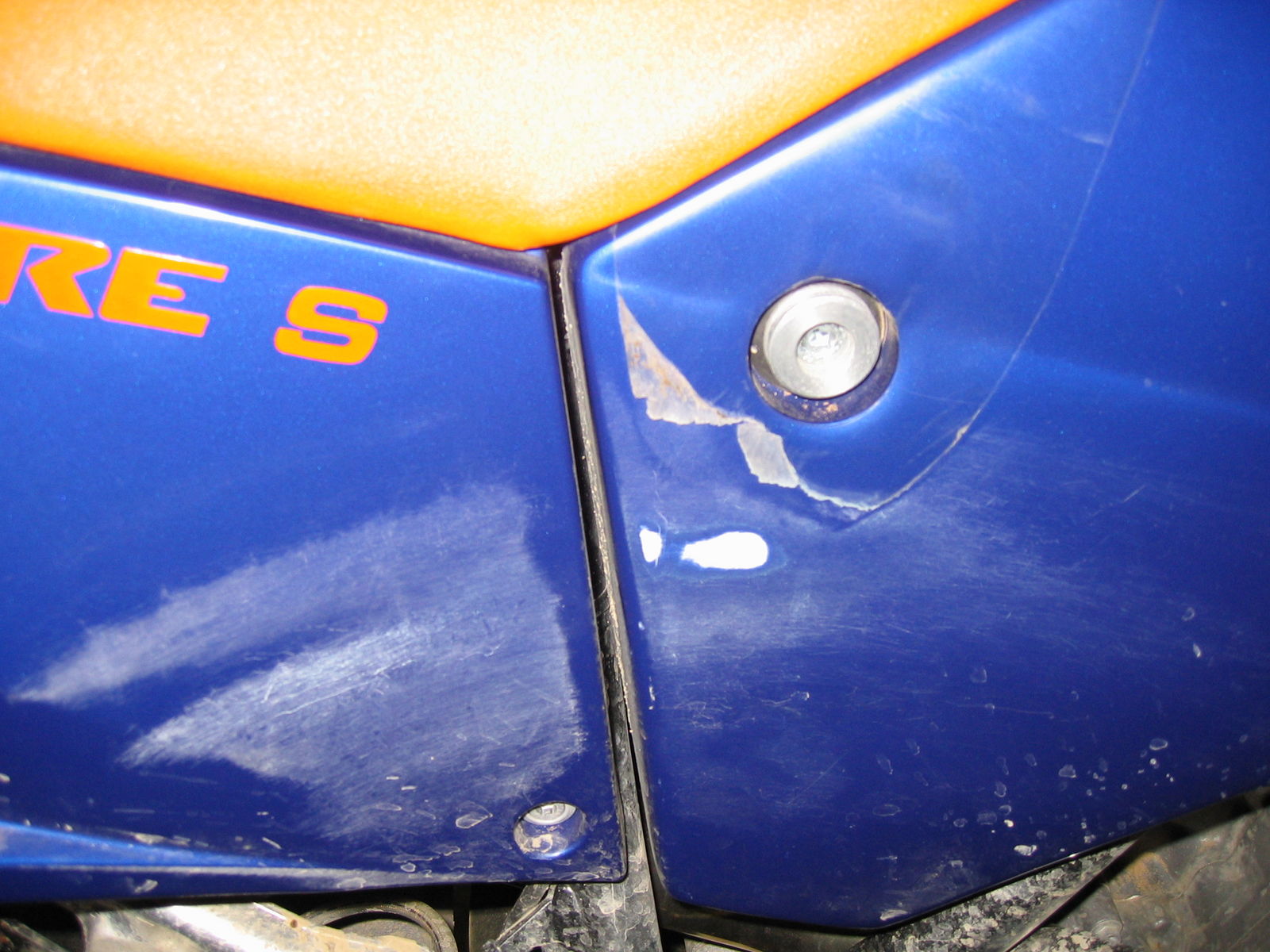

Hab das gleiche Problem...
Hab's auch schon mit einer dicken Folie versucht... Hilft nicht viel (siehe Fotos).
Aus welchem Material ist eigentlich der Tank?
Bis jetzt wetzte ich noch auf der Grundierung... Wenn die durch ist, was dann? Ist der Tank aus einem Material, das man genauso leicht wegscheuert? (Wenn er aus PP oder PA wäre, dann wäre das kein Problem. Kann ich mir aber nicht vorstellen, da er ja lackiert ist.) Wenn ja, dann wären irgendwelche reibfesten "Klebepads" schon nicht verkehrt... (Wobei mir die Optik nahezu egal wäre...)
Schliesslich bin erst 12.000 km gefahren und davon bestimmt nicht mehr als ca. 7.000 km offroad... Wie soll das weitergehen?

Die "Elefantenfolie" hat da bei mir immer sehr gute Dienste geleistet.
Das Zeugs ist ca. 0,7mm dick und sehr stabil. Gibts beim MX-Zubehör.
Ich hab noch ein paar Restfetzen. Wer will kann die als Muster zum Testen haben.

@ollebolle: Die Folie, deren Reste auf den Bildern zu sehen sind, kommt von 3M und schimpft sich Protection-irgendwas... Ist 500µ dick... Hält trotzdem nicht lange...
Aber: "Elefantenfolie" war das Stichwort schlechthin! Danke für die Starthilfe meiner schon depperten Gehirnzellen!
Kenn ich noch aus meinen aktiven MX- und Enduro-Zeiten... (das ich da nicht schon eher drauf gekommen bin... wacko ) Hab ich frühers (da war mir die Optik noch wichtig... Laughing ) immer auf das Rahmendreieck über den Fussrasten geklebt. Hat eigentlich recht gut gehalten.
Gabs frühers auch bei Götz... Werde ich mir mal besorgen und damit meine Tanks bekleben. Die Seitendeckel sind mir eh wurscht.
Merci nochmal!

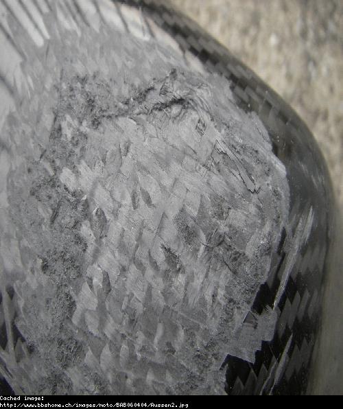

Das (BAB) Carbon ist wohl nicht geeignet, als Abriebschutz.
Aber die Panzerfolie nimmt's auch.
Würde mich interessieren, was der TT Deckel macht, wenn man mit einem
250g Hammer drauf knallt.

Bruggma Verfasst am : Do, 1. März 2007, 16:05 Titel:
Würde mich interessieren, was der TT Deckel macht, wenn man mit einem 250g Hammer drauf knallt.
Themaverfehlung. Erstens meine ich nicht das Zeugs von BAB und zweitens willst Du doch nicht den Teerabrieb vom Tankschutz mit dem Abrieb von Hose und Stiefel vergleichen, oder hast Du an den Beinen einen 250 Gr. Hammer hängen Wenn ja, dann hilft auch eine Folie nicht mehr blink Laughing
