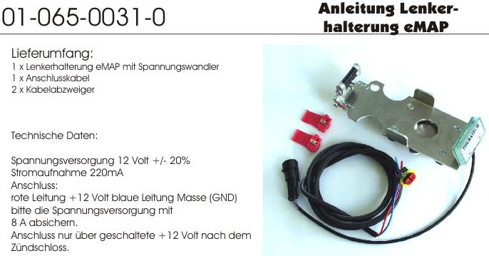

Habe mir bei ebay eine halterung von tt für mein Garmin emap gekauft. Da ist eine Strippe mit Spannungswandler dran.
Wo muss ich die Strippe dranschließen??? Und vor allen Dingen wie?
Ich hab schonmal im Forum geschaut aber nix gefunden!
Hat das schonmal jmnd gemacht und vor allen Dingen kann mir das einer erklären, mir einem der technisch nicht grad versiert ist (aber trotzdem gern GPS geleitet LC8 fährt)? Cool

Hallo Karli,
karli83 @ Sa, 10. Feb 2007, 18:20 hat folgendes geschrieben:
... halterung von tt für mein Garmin emap gekauft...
wenn es die vom angehängten Bild ist, stehen Infos zum Anschluß dabei.
Du findest hinter der Lampenverkleidung zwei Anschlußmöglichkeiten für zusätzliche Verbraucher, einmal Dauerspannung und einmal geschaltet (also nur bei eingeschalteter Zündung) -> letztere Variante wird von TT empfohlen.
Besorge Dir mal von Ralf in Halle die CD mit dem Reparaturhandbuch und den Schaltplänen (runde 12 EUR)
Beste Grüße von Peter aus L

BeitragVerfasst am : So, 11. Feb 2007, 7:49    Titel: Antworten mit Zitat
hat das garmin emap eine eingebaute batterie?
wenn nicht, dann die versorgung auf dauerspannung. sonst mußt du jedesmal beim streckenkontrollieren/neueingabe .......usw die zündung einschalten. Sad

BeitragVerfasst am : So, 11. Feb 2007, 14:06    Titel: Antworten mit Zitat
für die Postings!
Das emap hat ne Batterie, sodass ich auch die Varinte mit der Zündung bevorzugen werde.
Ich werde auch mal in den KTM shop gehen und mir son Handbuch besorgen. Damit ich sehe wo das drankommt.
Wenn ihr sagt, dass da die Anschlussstellen drin stehen ist es wahrscheinlich wirklich nicht schwer, das Ding dranzubauen.
