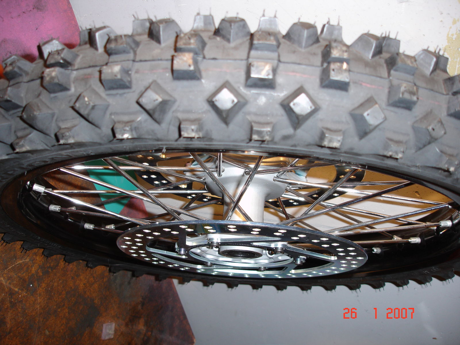

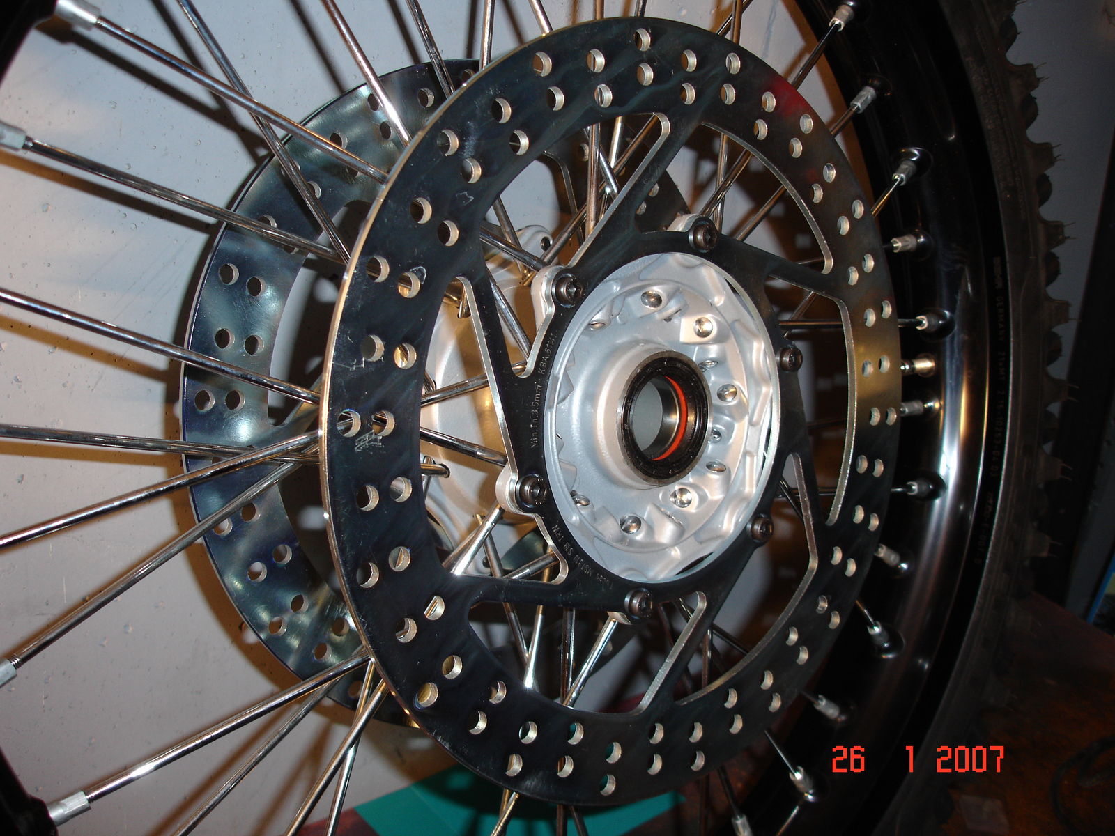

Hi zusammen, Very Happy
möchte hier mal einen Tip posten für alle, die noch Bremsscheiben für vorne suchen, denen aber die Originale zu teuer Mad sind:
2 Scheiben vorne incl. Versand, mit Unbedenklichkeitsbescheinigung (ABE folgt in einigen Wochen) für €155,-!
Nein, ist keine Schleichwerbung, soll lediglich anderen als Hinweis dienen.
Mir taugen sie jedenfalls... Smile
Es handelt sich um Lucas Scheiben, verzinkte Ausführung.
Sind die selben Scheiben, wie sie auf einigen 1-Zylinder KTM's Verwendung finden.
Siehe Bilder....
Zu bekommen bei Jebus hier im Forum.

so ist brav ..... mal sehen wann ich meine für hinten bekomme?
Beiträge insgesamt: 7571
BeitragVerfasst am : Sa, 27. Jan 2007, 20:31    Titel: Antworten mit Zitat
Was hast du für Schrauben genommen, Tachosignal schon getestet?

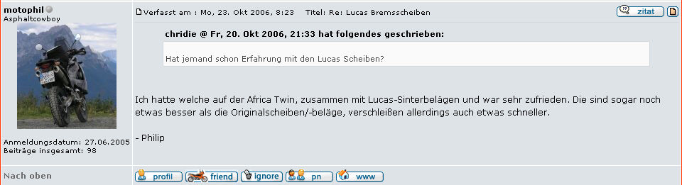

Zwergenfactory @ Fr, 26. Jan 2007, 23:39 hat folgendes geschrieben:
2 Scheiben vorne incl. Versand, mit Unbedenklichkeitsbescheinigung (ABE folgt in einigen Wochen) für €155,-! Es handelt sich um Lucas Scheiben
ACHTUNG Exclamation Diese Scheiben passen zwar (und werden deswegen auch auf lucas-bikersworld.de gelistet), sind aber dünner als die originalen und VON LUCAS NICHT FÜR DIE LC8 FREIGEGEBEN! Es gibt keine ABE und wird auch keine geben!
Ich halte die Verwendung auf einem 220km/h schnellen Motorrad für lebensgefährlich.

@Bruggma: M6x14 10.9 DIN 912
Tacho funzt.
@Motophil: Erstens habe ich bereits die Unbedenklichkeitsbescheinigung. Smile
Zweitens sind die Scheiben bereits für diverse Einzylinder KTM's zugelassen, ABE's hierfür vorhanden. ohmy
Drittens, wie dir vielleicht bekannt ist, haben die 1Zylis nur eine Scheibe. Exclamation
Vielleicht machst Du Dir mal die Mühe und schaltest Die Denkzentrale ein:
Eine Scheibe--> ca. 150 Kg Gewicht // Zwei Scheiben --> 210 Kg Gewicht.
Na dämmerts? Rolling Eyes
Viertens sind die Scheiben an meinem Offroad-Radsatz dran.
Die Reifen auf diesen Felgen haben Geschwindigkeitsindex M (falls Dir das was sagt)., also nix 220 und so.... wacko
Fünftens und letzens würde mich interessieren woher Du Deine Weisheiten nimmst? Bist Du vom Fach? Hast Du Zugriff auf relevante Daten? Gibt es Versuchsergebnisse, Rechenwerte, bekannte Ausfälle, oder irgendwas belegbares für Deine Wortmeldung? Für eine fachlich fundierte Diskussion bin ich gerne zu haben, ansonsten ...
