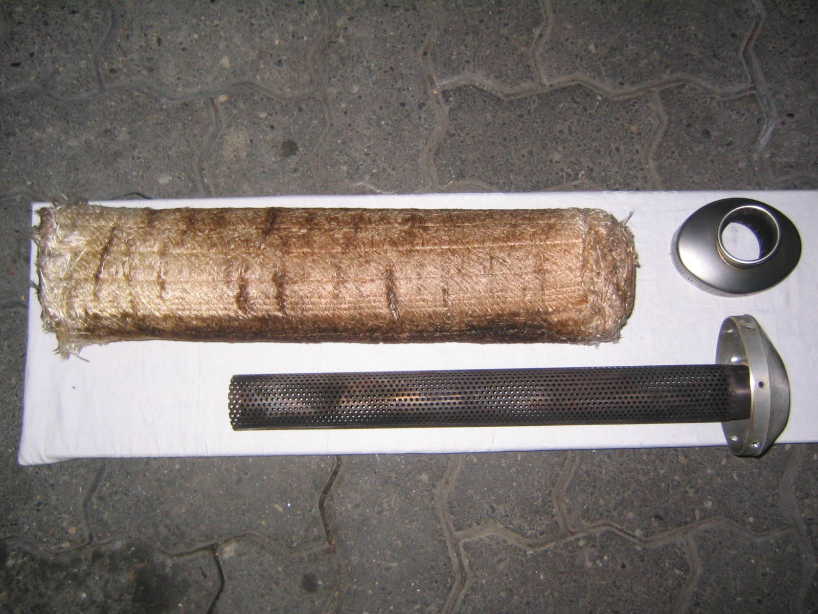

Da mein Schalldämpfer Stiefelkontakt bzw. Straßenkontakt diese Saison hatte und dadurch ein Knick in dem Dämpfer kam, hatte ich die Idee die Hülle zu drehen damit die Beule / Delle unter dem Kunstoff verschwindet. Eine neue Hülle schlägt mit ca. 180 € doch ein kleines Loch in die Portokasse. Also kam ich in den Genuss das Innenleben eines Akrapovic Schalldämpfers unter die Lupe zu nehmen.
Fix den Schalldämpfer demontiert und vorsichtig die Nieten aufgebohrt. Entweder ein widerstandsfähiges Material der Nieten oder schlechte Qualität meiner Bohrer. Auf alle Fälle waren nach vier Bohrern die Nieten sauber ausgebohrt und dann kam der Versuch die Endkappen zu entfernen. Nach einigen seitlich versetzten Schlägen auf den gekröpften Auslass mit dem Gummihammer löste sich die Endkappe und ich konnte sie abziehen, danach die Außenhülle entfernen und das Innenleben wurde sichtbar.
Ich war erstaunt in welchem außerordentlich guten Zustand das Dämmmaterial nach etwas über 30.000 km war. Leicht rehbraun und immer noch flexibel und weich, kaum „verglast“. Aber noch mehr war ich erstaunt über die Inneren Werte. Das „ordentliche“ zusammenheften des Innenrohres, ein gerade abgetrenntes Innensiebrohr und das noch drehend gelagert. An den einzelnen Bauteilen konnte man keine unkontrollierte Ausgasung in Form von Rußstellen erkennen. Alles dicht.
Nun konnte ich den Schalldämpfer mit gedrehter Außenhülle wieder zusammenstecken was auch problemlos möglich war.
Jetzt geht es noch zum freundlichen, der zieht mir dann die neuen „gasdichten“ Nieten mit Druckluft ein und alles wird Gut.
Ich tippe mal auf verzinnte Edelstahlnieten.

Muss das alte Thema nochmal rauskramen. Bin grade am reparieren von ein paar gecrashten Akras. Meine haben um das Siebrohr herum nochmal ein dünnes Stahlgeflecht, ganz feinmaschiges Material.
War das bei anderen auch oder hat sich das erst bei späteren Baujahren geändert? Man muss noch dazu sagen, dass meine Dämpfer von einer SM waren.

da bei der Frage von blublapp keine Reaktion kam frag ich nochmal. Hab beide Töpfe zerlegt, gesäubert und sind fertig zum Zusammenbau. Fehlt nur die Info von den Wissenden, ob das Stahlgeflecht auch wieder rein muss/ soll.
Danke für Infos.

Das Stahlgeflecht hält das Dämmmaterial wesentlich länger im Dämpfer .
