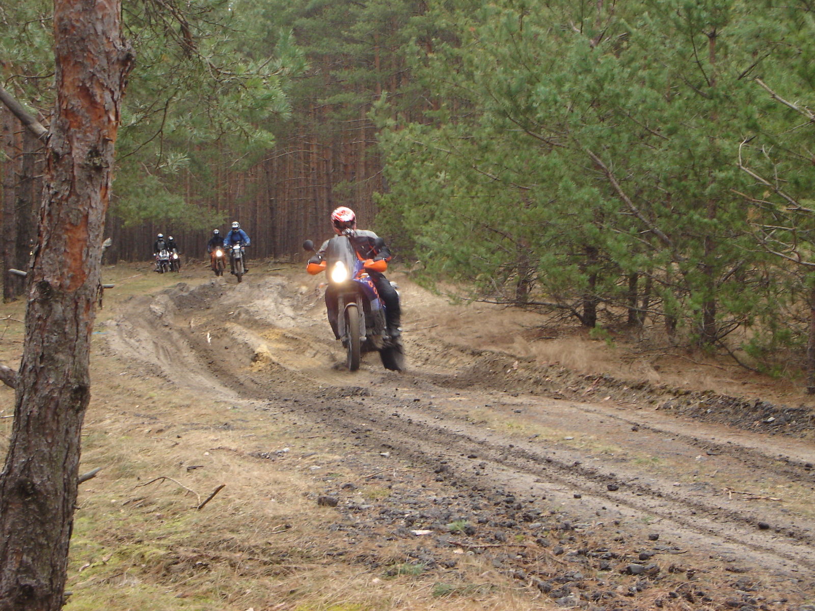

Grimme II Marconi in action - will sagen im Sand schlechter alsKaroo und viel schlechter als MT21 oder Desert....
Marconi in action

und ich dachte in Grimme fahren alle nur mit der EXC - da fällt mir jetzt ein Stein vom herzen
