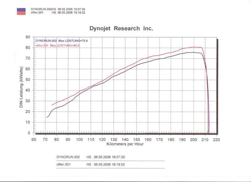

blau mit Akras und Einsätzen
rot mit Akras ohne Einsätze
Jeweils Hinterradleistung gemessen auf Dyno150
Cool

auf Deinem Av ist aber eine 950er?

Das ist nur äußerlich und die inneren Werte zählen doch, oder Question
Also ich denke mit einem geändertem Mapping müsste das fast zu schaffen sein. Fehlt dann eventuell noch eine Kopfbearbeitung und ein Satz andere Nockenwellen... und die 990ADV drückt wie sie soll.

@maino
Also Dein Händler ja in allen Ehren, aber die neue Tiger dürfte wohl in einer anderen, höheren, Liga spielen als die 990.
da sind in der Beschleunigung und im Durchzug Welten dazwischen. auch in der gemessenen Leistung von 96 auf 120 PS.....ob Mann es umsetzen kann, steht auf einem anderen Blatt.
@ktm-pilot
die Leistungsmessung ist natürlich am Hinterrad, aber dann umgerechnet auf die Kupplungsleistung, weil 80 kw am Hinterrad heißt 108 PS und das wären dann sicherlich an die 115 PS Motorleistung und das schafft keine 950 und auch keine 990er...
selbst wenn das "nur" Motorleistung ist, Respekt, weil das ist so die Performance die ich mir vorstelle.
Gruß Markus
PS:erklärt aber alles nicht warum die 990 so schwächelt.

Smile aber fast: Tüv-Messung 950 ´04er 113 PS Rolling Eyes
