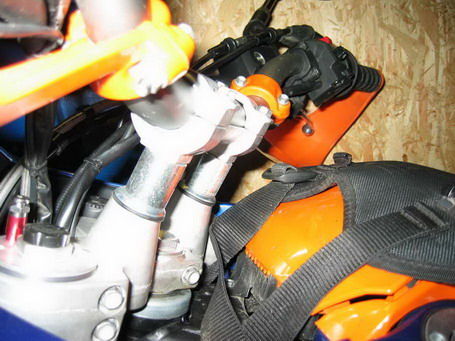

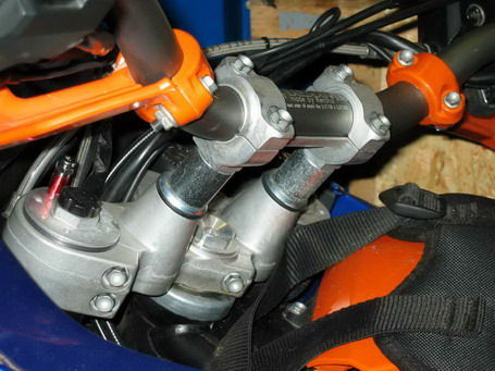

@Lucky-666: Hast du mal ein Foto von der montierten Lenkererhöhung?

So bin dazu gekommen Fotos zu machen. Rolling Eyes
 Dateigröße:  54.24 KB
 Angeschaut:  770 mal
 Dateigröße:  50.87 KB
 Angeschaut:  777 mal
Grüße Lucky_666

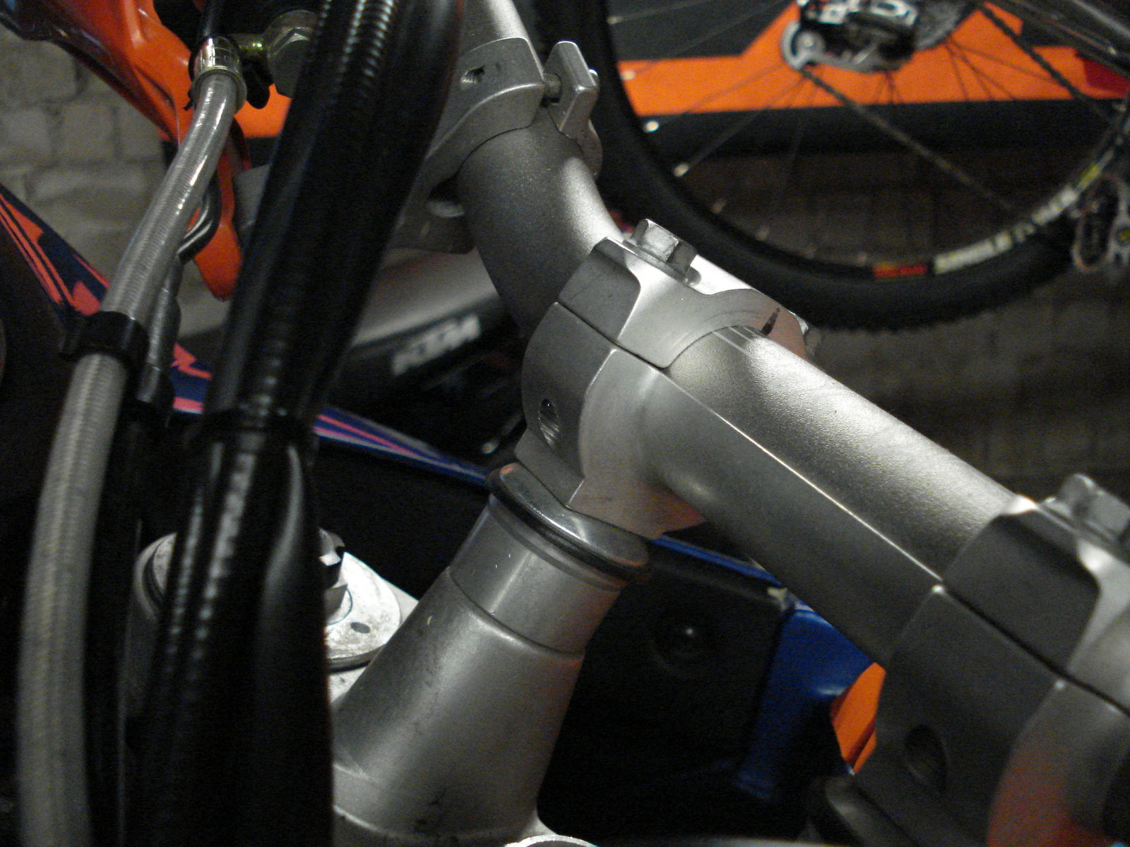

OllebolleOffline
Anmeldungsdatum: 14.06.2005
Beiträge insgesamt: 1052
BMW R1200 GS LC Adventure
BeitragVerfasst am : Mo, 18. Dez 2006, 12:47    Titel: Antworten mit Zitat
Die KTM Lenkererhöhung hat in den Alu-Buchsen noch ein durchgehendes Stahlrohr und dürfte damit wesendlich stabiler sein.
Stimmt! Außerdem werden bei den KTM-Teilen die Gummibuchsen auch nach oben versetzt, direkt unter die Lenkeraufnahme. Da wirken geringere Kräfte.
