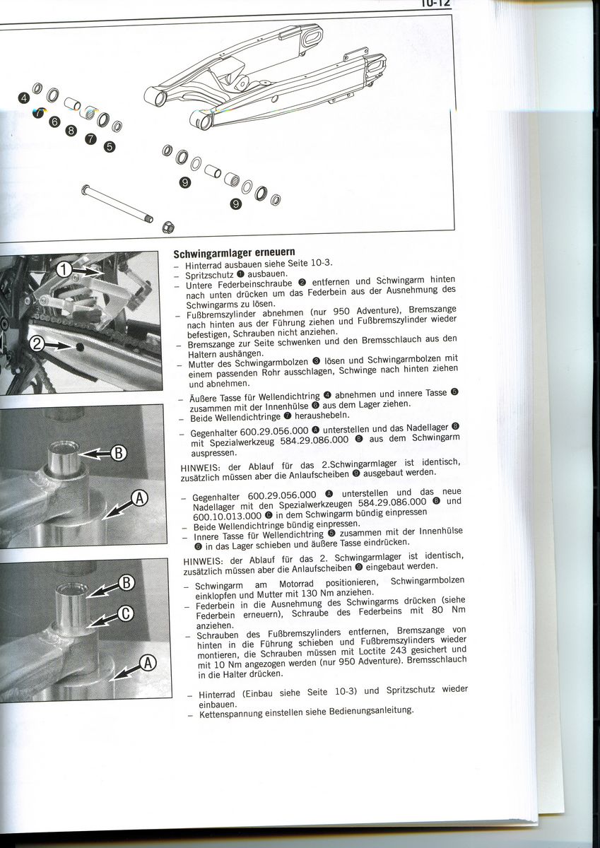

Very Happy Schau mal "Lumpi"
 Dateigröße:  187.27 KB
 Angeschaut:  1580 mal
 Angeschaut:  1502 mal

Hmmm... was soll mir das doppelte Foto sagen?
Ach so, du brauchst das als .pdf. Kann ich dir geben Laughing
Also sprich, was möchtest du damit darstellen? wacko

BeitragVerfasst am : Sa, 16. Dez 2006, 8:03    Titel: Technik Reparatur Antworten mit Zitat
Very Happy Hallo Lumpi
Das mit der Dopplung ist mein Fehler-nicht lange genug gewartet
und Attachment nochmal hinzugefügt-Sch----se! Wink
Ich wollte Dir nur die Seite 10-12 aus Werkstatthandbuch zeigen.
könnte ja helfen???? Question
Wenn Du aber die Seite schon hast wird aus dem Doppel ein Trippel Very Happy
Dann hilft nur noch rohe Gewalt , Fäustel und dicker Dorn und
"Kraft wie ein Mann " ohmy
Aber das hast Du ja schon vor meinem Doppel mit Zusätzlich
1000g erledigt.Das konnte ich aber bei meiner Suche wie füge ich ein
Bild ein nun wirklich auch noch lesen unsure wobei ich auch noch
die Auftragsbestätigung meiner Tirumpf Tiger "studiert " habe.

@ Pribru
Na das klärt alles auf.
Es waren die Innenringe der Lager. WD40 wirkt manchmal wunder.
Ich habe nun den Bolzen etwas mit Lagerfett eingerieben.
