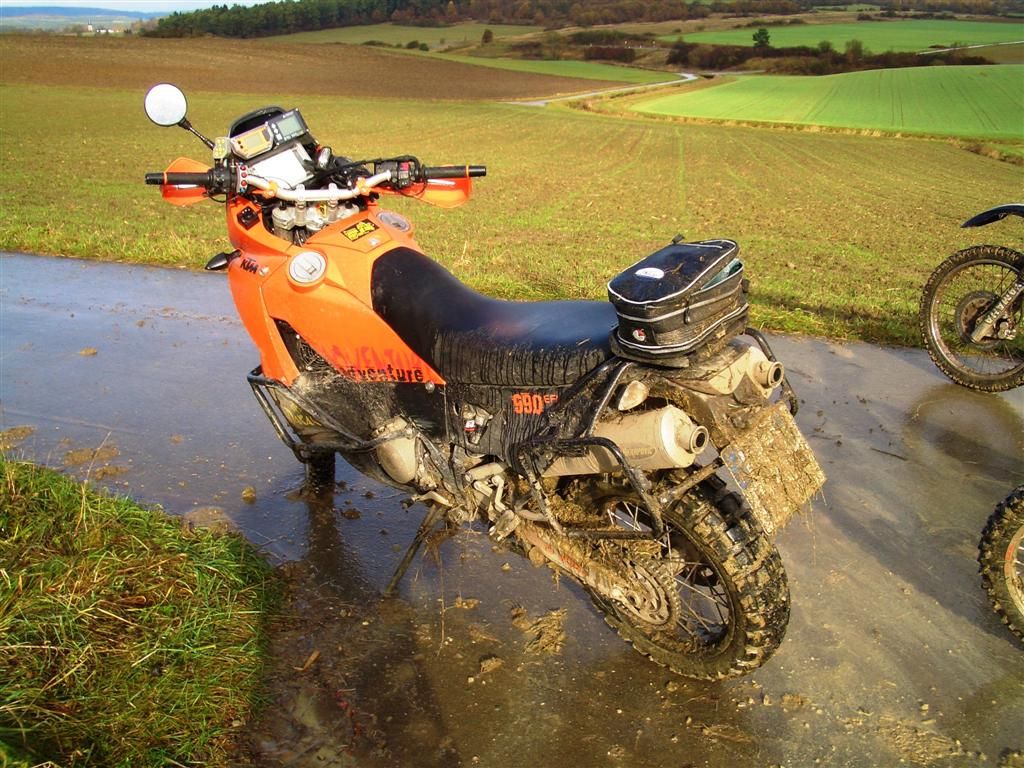

[quote="NoCarrier @ Di, 14. Nov 2006, 22:21"]
Hanne990 @ Di, 14. Nov 2006, 22:09 hat folgendes geschrieben:
Schlamm-Wochenende? wub
[/img][/url]
 Dateigröße:  177.41 KB
 Angeschaut:  791 mal
NoCarrierOffline
Anmeldungsdatum: 06.08.2004
Beiträge insgesamt: 5255
KTM 625 SXC, 2005
BeitragVerfasst am : Mi, 15. Nov 2006, 9:50    Titel: Re: Felgen der 950 in die 990 mit ABS , geht das ?? Antworten mit Zitat
Sehr schön! Mr. Green
OK, nachdem ich nun inzwischen weiss, wo das war,
bleibt nur noch eins --> Mehr Bilder Exclamation

BeitragVerfasst am : Mi, 15. Nov 2006, 19:23    Titel: Re: Felgen der 950 in die 990 mit ABS , geht das ?? Antworten mit Zitat
NoCarrier @ Mi, 15. Nov 2006, 8:50 hat folgendes geschrieben:
Wenn ich alle beisammen habe, bekommst Du sie zu sehen.
Meine schicke ich Dir vorab schon mal.
Der Daniel (Citycross) aus L war auch da.
War Crossbereift Sad , u. konnte es dadurch richtig krachen lassen.
Hanne
