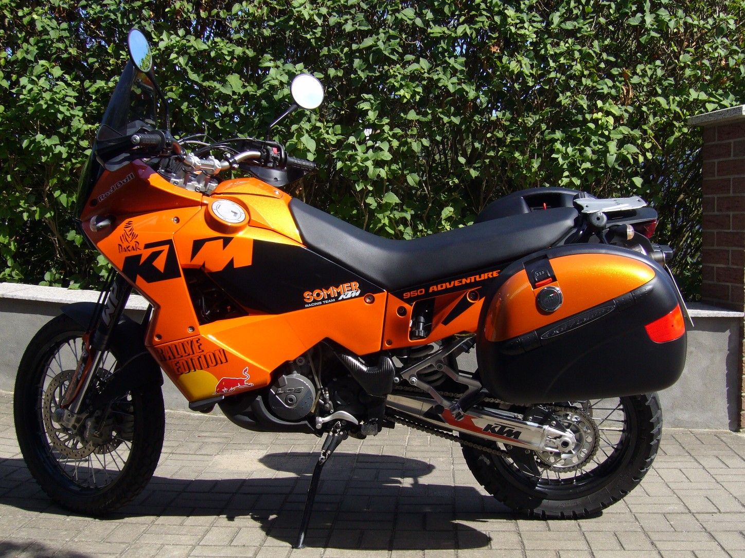

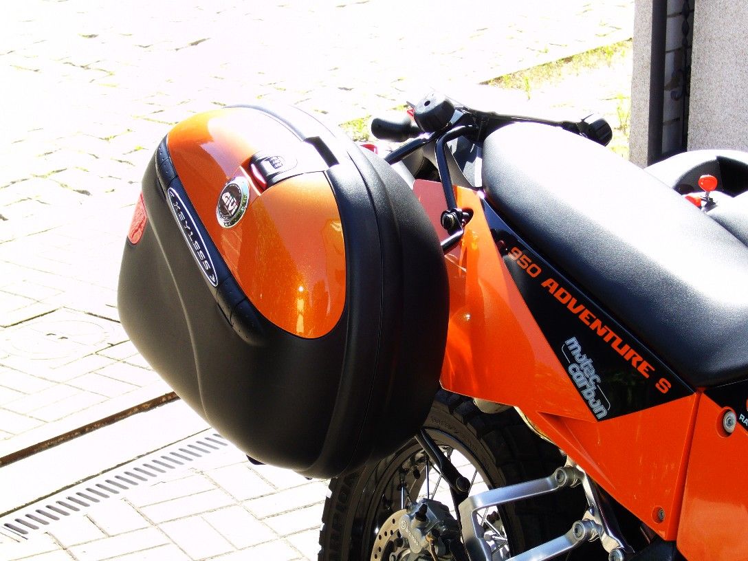

BeitragVerfasst am : So, 5. Nov 2006, 23:32    Titel: Bilder von Motech Halterungen und GIVI`s Antworten mit Zitat
hier ein paar Bilder von den Halterungen, da oft gefragt wurde, ob das aussieht und wie schnell das an- bzw. abbauen wirklich geht.
Ich hoffe, es hilft und wenn Fragen sind bitte melden!
Jo Werner

BeitragVerfasst am : So, 5. Nov 2006, 23:36    Titel: Antworten mit Zitat
mit den koffern ist man natürlich schneller als mit alukisten -aber auch nur beim an und abbauen vorm Hotel Cool

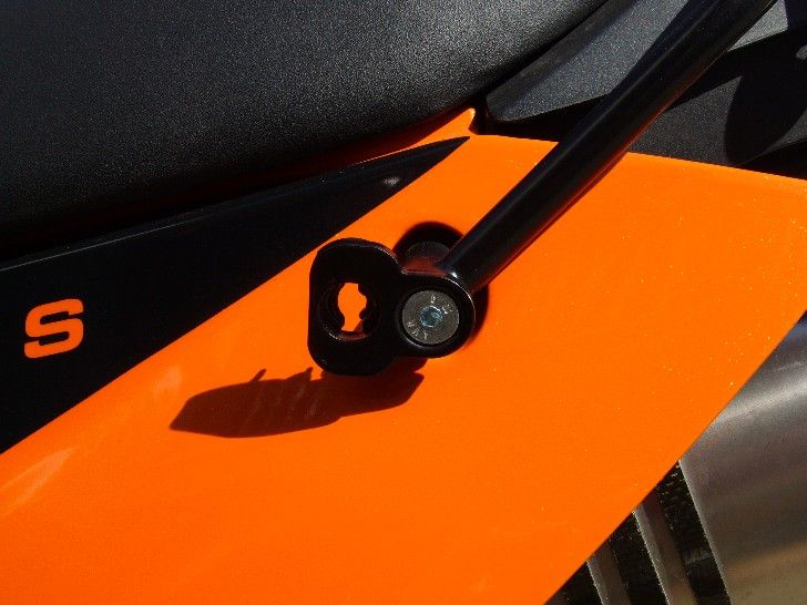

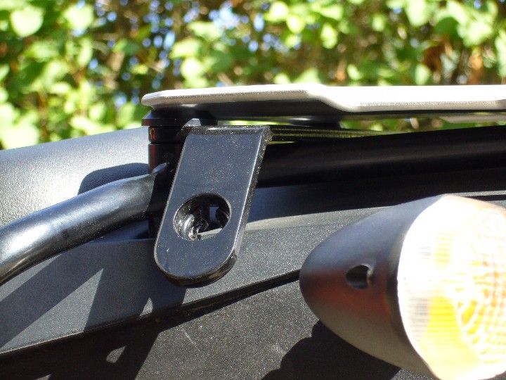

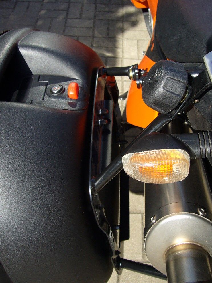

Hier noch die Halter.
Da jeder mit einer "Schraube" nur um eine Halbe Umdrehung befestigt wird, geht es wirklich schnell. Oben habe ich ein Schloss statt einer Schraube wegen dem Diebstahlschutz benutzt.
Ich hoffe, es hilft auch ein wenig. Wink
Jo Werner

BeitragVerfasst am : So, 5. Nov 2006, 23:58    Titel: Antworten mit Zitat
@ZF
auf dem letzten Bild "Halterung hinten" kannst Du erkennen was ich gemeint habe.
