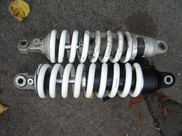

habe das Federbein demontiert um es einzuschicken und den anschlag zu verändern - dabei lag die vermutung nahe doch mal das Adv "S" Federbein zumontieren .....
Daten orginal Feder 130/215 steht drauf - also sollte ein umbau auf 215 mm Federweg möglich sein - "S" 140 /265 - passt der länge nach rein aber der ausgleichsbehälter und die Feder sind im Durchmesser zu groß und nix geht - schade
also abwarten was der orginalumbau bringt....
 Dateigröße:  68.51 KB
 Angeschaut:  729 mal
das Adv " N" Federbein ist 4mm länger das "S" ganze 25 mm!

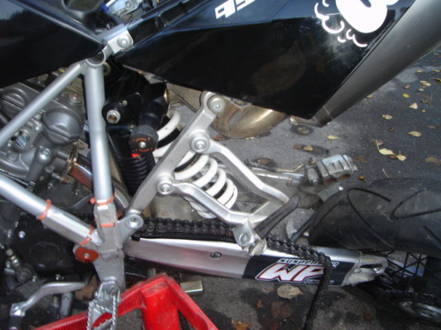

 Dateigröße:  63.46 KB
 Angeschaut:  695 mal
fast hätte es gepasst

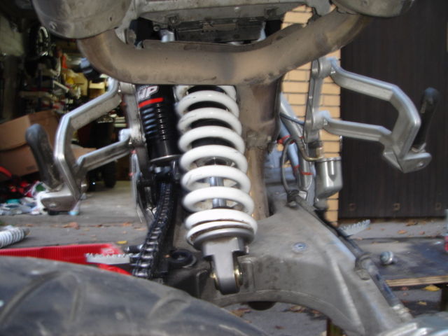

 Dateigröße:  56.32 KB
 Angeschaut:  731 mal
BeitragVerfasst am : Di, 28. Nov 2006, 0:27    Titel: Antworten mit Zitat
so 950 Federbein um 4 mm versetzt (länger) gemacht bei ktm -Händler dietrich in Wörlitz hat 100 ,- E plus Fracht gekostet - macht einen cm mehr Federweg also 220 mm hinten jetzt - die Gabel stecke ich noch 1 cm Durch und dann ist wiederalles harmonischer - aufsetzen kann ja mit dem 160er Hinterreifen dann sowieso nix mehr ...
Bilda wenn moped wegen der defekten Schwinge( ich habs versaut) aus der Werkstatt zurück ....
BeitragVerfasst am : So, 17. Dez 2006, 19:33    Titel: Antworten mit Zitat
... endlich ein lichtblick - ich habe nur den oberen und unteren Bolzenvertauscht und so konnte die untere nun zu kurze Schraube in M12 nicht halten - alles wird schön ....
