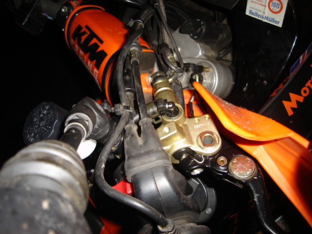

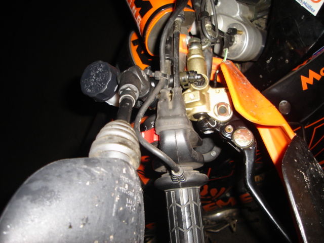

so nun ist die Brembozange von ebay prvisorisch montiert - probefahrt top - bin sehr zufrieden - zwar noch kein Sumo-anker ,aber wesentlich besser und im Gelände besser zu dosieren ......
Kosten - 20,- da ich den orgialen ja verkauft habe ....

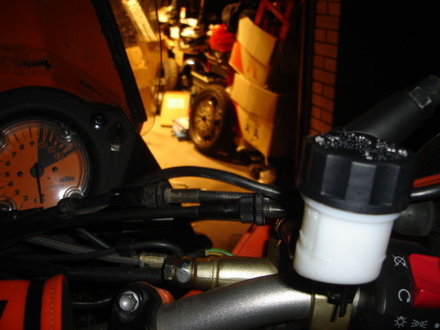

der Ausgleichbehälter ist mir noch zu klein

Hmmm, also für mich ist das Teil am Lenker immer noch die BremsPUMPE oder der BremsZYLINDER und das an der Gabel die BremsZANGE.
Welche Radialpumpe hast du montiert? Welcher Kolbendurchmesser? welcher Hub?

ja das war wieder mal ein Beitrag von mir für die Tonne ,wenn ich den erwische der immer die Buchstaben klaut - Also Brembo 16er Pumpe montiert ob Radial oder net keine ahung an derSumo steht der Kolben mehr in Fahrtrichtung - hier Parallel zum Lenker - funzt super - habe mit Marconi mehrfach das Moped auf 120 km Proberunde getauscht - einfach besser jetzt .....

Den Bildern nach handelt es sich bei der von dir eingesetzten Bremspumpe um eine Axialbremspumpe. Das Radialsystemen erkennst du daran, dass der Bremszylinder (nahezu) im rechten Winkel zum Lenker steht, bei Axialsystemen steht er (nahezu) parallel zum Lenker. Nach meinem Dafürhalten hast du nach wie vor eine Axialbremspumpe in Verwendung. Lediglich der Ausgleichsbehälter ist nicht mehr integriert.
Eine Verbesserung der Bremswirkung kann in deinem Fall durch die Verbrößerung des Kolbendurchmessers oder die geänderte Hebelübersetzung zu Stande kommen.
Warum dir der Ausgleichsbehälter zu klein ist, ist mir schleierhaft, da ja rein theoretisch nur wenige ml aus dem Behälter in die Leitung fließen müssen und die haben in dem Behälter sicher Platz.

ja ich habe eine Axiale Bremspumpe und es ist geil - 1000km Test bestanden .... ist von einer 999 Duc
ja der Behälter ist nur für 1 Doppelkolbenzange und zu klein - bleibt aber Ersatz .....
