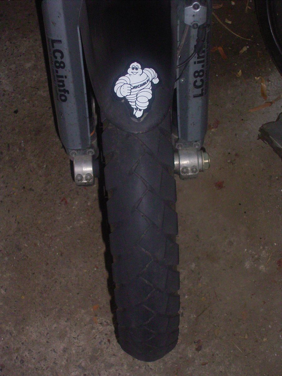

So, Tourance 90/90-21 vernichtet (fast ausschließlich im Soziabetrieb).
Funktioniert sehr gut auf Asphalt, sowohl im Trockenen als auch im Nassen mehr Grip als der Scorpion, v.a. aber keine plötzlichen Ausbrüche, bin eigentlich ganz selten damit in den Grenzbereich gekommen und der kündigt sich schön an, wurscht, ob neu oder schon komplett am Ende.
Gefällt mir, und was das Wichtigste ist: ich habe Vertrauen in den Reifen.
Auf Schotter dem Scorpion eindeutig unterlegen, nona, bei den Profilunterschieden. Bei rutschigerem Untergrund wird sich die Kluft höchstwahrscheinlich weiter vergrößern.
Handling: präziser als der Scorpion, lässt sich runder und gleichmäßiger umlegen.
Weils dazu gehört, Komfort: rollt runder und leiser als der Scorpion.
Laufleistung: nicht überragend, aber noch im Rahmen. Bei guten 4000 km eigentlich gesetzeswidrig, bei guten 5000 km fertig:

Und was hattest du hinten drauf, Scorpion?

Ja, Scorpion, weils den Tourance in unserer Dimension nicht gibt. Sonst hätte ich den auch mal probiert.
Nachtrag: werde bei Enduroreifen wahrscheinlich beim Tourance bleiben, ausser ich habe vor, den Schotter- und Gatschanteil erheblich zu erhöhen (was aber wahrscheinlich nur bei speziellen Touren sein wird und da stellt sich dann sowieso die Frage Scorpion, TKC80, MT21 ...).
