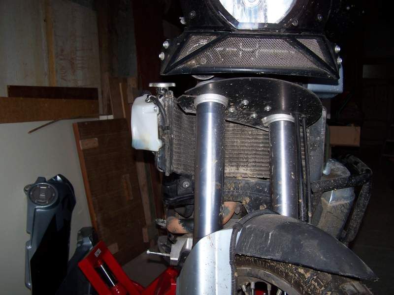

Wollte heute mein Moped fahrtüchtig machen, starte den Motor und nach ca. 2min kam eine unheinmliche wärme vom Motor her.
Potzblitz, mein vorderer Krümmer glüht Kirschrot als würde ich ihn härten wollen.
Dabei fiel mir auf, daß mein Ausgleichsbehälter sich wie ein Tsunami verhält. Erst voll, dann leer bis auf dem Grund und dann wieder viertel voll. Alles innerhalb von ca. 3 - 4 min.
Seitenverkleidung und Tank demontiert und was sehe ich:

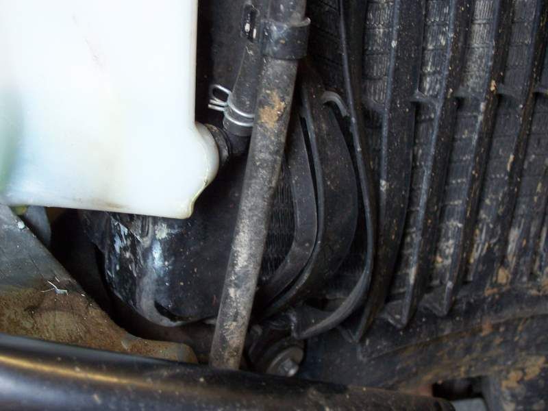

Ausgleichsbehälter mit Riß
 Dateigröße:  38.36 KB
 Angeschaut:  11520 mal
Nahaufnahme
 Dateigröße:  24.18 KB
verschobener Kühler von vorne
 Dateiname:  KTM Kühler 012.jpg
 Dateigröße:  58.21 KB
 Heruntergeladen:  1471 mal

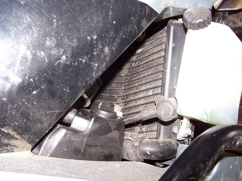

von hinten
 Dateiname:  KTM Kühler 005.jpg
 Dateigröße:  93.97 KB
 Heruntergeladen:  1415 mal
sauber nach oben gebogen
 Dateiname:  KTM Kühler 016.jpg
 Dateigröße:  67.08 KB
 Heruntergeladen:  1435 mal

Kann da ein Zusammenhang bestehen zw. dem Glühen des Krümmers und niedrigen Wasserstandes?
Wie kann ich feststellen ob der Kühler noch dicht ist. Abdrücken aber wie? Habe bisher keine Tropfen finden können. Es tropft nur aus dem Ausgleichsbehälter.

@Micha: Bau den Kühler mal aus und schau, ob der noch ohne Widerstand Wasser von einem Stutzen zum anderen durch lässt, falls nicht, dann zurückbiegen, falls dann undicht, entweder löten, oder neu kaufen (bei ebay is grad einer drin)

Schraub den Kühlerdeckel bei heißem Motor auf (Lappen drüber legen), wenns da plötzlich raus spritzt, ist der Kühler dicht.
Oder ne halbe Stunde laufen lassen, wenns nirgends tropft, dann ist der Kühler wohl in Ordnung.
