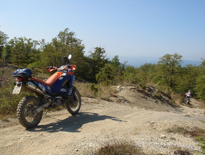

natürlich kein Problem (4 *LC8 in Island damit wohl auf )

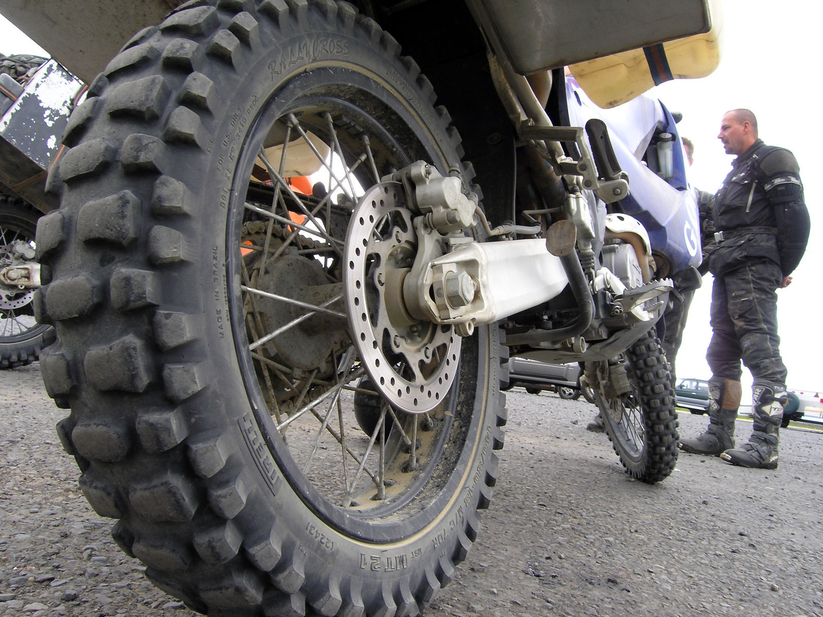

egal ob auf 2,5 -3,5 oder 4" Felge - Hier 4 "

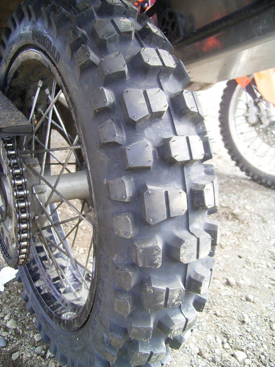

Schradt hat da mal Vergleichsbilder eines MT 21 auf 4.00 zu 2,5" Felge gepostet - find ich aber net - der Einzige Grund warum 2,5" besser für Fernreise ist : die 2,5er hat keinen Doppelhumb und so kann man den Reifen leichter demontieren .....

Der 2. Reifen ist doch ein MT18HD. Wie ward Ihr mit dem zufrieden (auch im Vergleich zum MT21)?
Edi
BeitragVerfasst am : Mo, 14. Aug 2006, 13:17    Titel: Antworten mit Zitat
@ Edi - nein es handelt sich immer um den MT 21 - den 18er sind wir nicht gefahren ...
