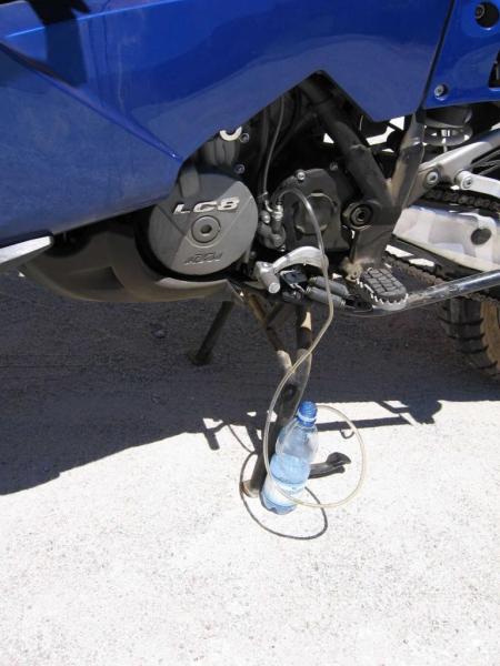

nach der Anleitung kann ja nichts mehr schief gehen. Ich hätte da aber noch eine weitere Möglichkeit. Zumindest habe ich es so im Urlaub gemacht. Man(n) braucht kein großer Schrauber zu sein, um die Kupplung neu zu befüllen. Einfach den oberen Behälter aufschrauben, den langen Gummischlau auf die Öffnung der Kupplungseinheit am Motor. Schraube aufdrehen, pumpen und oben Oel nachfüllen. Solange nachfüllen, bis keine Luftblasen mehr auftauchen. Tipp: Alle 50 Kilometer wieder Oel oben nachfüllen. Sollte die Kupplung einmal Luft gezogen haben, muss man die Prozedur von vorn beginnen. Viel Spaß beim Schrauben!

Rebelheart @ So, 6. Aug 2006, 23:39 hat folgendes geschrieben:
Wieviele Stunden hast du gepumpt?
Mit Spritze dauert das 2 Minuten... ohne natürlich die einzige Möglichkeit.

RebelheartOffline
Anmeldungsdatum: 24.01.2005
Beiträge insgesamt: 284
 →  80.000 km
BeitragVerfasst am : So, 6. Aug 2006, 23:07    Titel: Antworten mit Zitat
Schradt @ So, 6. Aug 2006, 23:46 hat folgendes geschrieben:
Klar. mit Spritze mag es einfacher sein. Wenn man grad eine zur Hand hat. Die gute Frau aus der Apotheke meinte aber, nach dem sie mich etwas fragend angeschaut hatte, dass sie mir keine verkaufen würde unsure
Ansonsten geht das entlüften mit meiner Methode wohl auch in 4 Minuten. Eventuell hätte ich noch erwähnen sollen, das beim Pumpen die Schraube unten zuerst zu sein sollte. Dann oben Pumpen, Schraube auf, Schraube zu usw usw Ich denke ich könnte es auch in 3 Minuten schaffen wub

noch einmal nachgefragt. Hattet Ihr auch diesen Schlauch dran ? Ohne den geht es halt gar nicht, weil immer wieder Luft in die Armatur des Nehmerzylinders gelangt. Man muss halt erst ein wenig Öl in den Schlau pumpen, so das keine Luft mehr zurück kommt.
Ciao
Volker..
