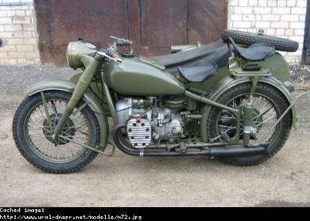

Echt reizen würden mich zur Zeit die Ural M72:

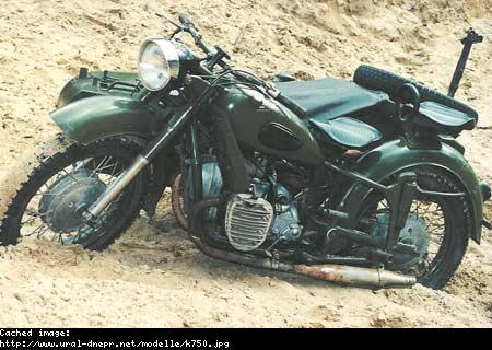

und die Depnr K750:
Hat jemand von euch Erfahrung mit sowas? Kann man da auch mal fahren oder ist man nur am schrauben? Wie sieht's aus mit den neuen Ural-Gespannen? Gibt's auch Gespanne von Enfield?

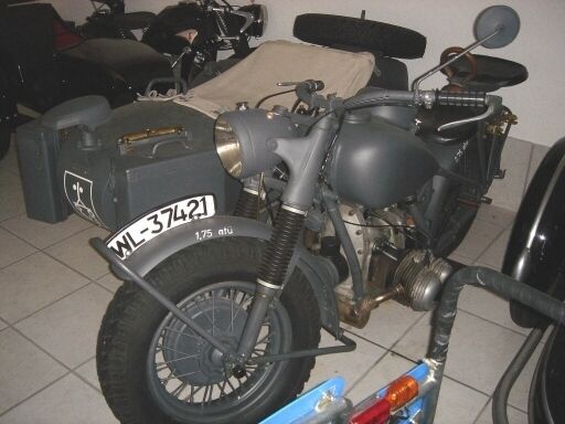

Hi,
Selbst auf die Gefahr hier wieder als Angeber beschimpft zu werden:
ich hatte vor ca. 6 jahren 4 neue "Dnepr" Mod.Export gekauft.
Export heißt bessere Verarbeitung.
Jeder der denkt, Dnepr= Robust,Zuverlässig,Langlebig, wird schon 50Jahre gebaut, etc. PP hat schlichtweg 0,0 Ahnung.
die Motorräder sahen im Neuzustand aus, wie wenn sie nicht nur den
zweiten sondern auch noch den ersten Weltkrieg hinter sich hatten.
Es wurden Teile vergessen anzubauen, bei einem Motorrad fehlte die Lagerung der Gabel, die Kickstarter gingen alleine net hoch,kein Motorrad sprang an,die Tanks innen total verrostet, usw.und sofort.
Nachdem wir das gröbste Repariert hatten, war der Frust so arg, dass wir die Gespanne als Schrott verkauften.
Nun kommt der eigentliche Hammer: keiner der Motoren hielt länger als 20 km!!!
Einer der Käufer war aus dem Ort, wo ich herkomme und ich bot Ihm an den Motorschaden mit Ihm zu beheben.
Beim Zerlegen kamen richtige Wurfpassungen zum Vorschein, und im Ölsumpf konnten wir eine handvoll Späne rausfiltern.
Inzw. hatte ich mich auch mit der Dnepr Sache auseinandergesetzt.
Von den Verrückten, die solch ein Teil kaufen wird nur das Chassis, der Seitenwagen und das Getriebe mit Seitenwagenantrieb genutzt.
Meistens wird das Herz und die Elektrik einer BMW verbaut, die Antriebe
mit D Lagern ausgestattet, natürlich alles Zentriert,neu lackiert, und dann wird ein Schuh draus.
Da lob ich mir aber doch mein "Originales Schnittchen".
Oldie

@Oldie: ich bin da kein Experte, ist das eine Original R71? Selbst wenn's "nur" eine Replika wäre: Klasse!

@Krix,
im Wehrmachtsbereich gabs keine R71. Zivil??? Später??
Ich glaube alle BMWs hatten hinten einen 5er.
Es ist eine R75 mit Seitenwagenantrieb, Untersetzung, Diff.Sperre,Rückwärtsgang. Das Gespann war in Stalingrad.
"Selbst wenn's "nur" eine Replika wäre: Klasse!"
1x verzeihe ich dir solch eine Aussage Laughing
Oldie
